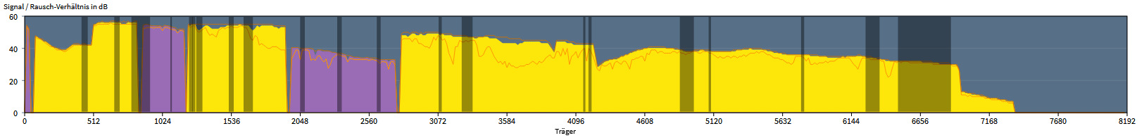

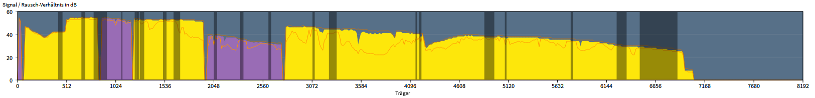

In den Spektren mit Min/Max-Anzeige sind ja jeweils bei den gleichen Frequenzbereichen starke Einbrüche sichtbar. Dabei sind aber die Frequenzbereiche weitestgehend ungestört, bei denen Powerline-Adapter gemäß EN 50561-1 reduzierte Störaussendungen verursachen sollen. Es ist keine perfekte Übereinstimmung, aber evtl. wäre es einen Versuch Wert mal nachzuforschen, ob tatsächlich in der Nähe PLC genutzt wird und die Störungen verursacht.
Hier sind die entsprechenden Bereiche hervorgehoben:
Das sieht schon sehr stark nach Powerline aus, auch ohne dein Bild.
Die Nachbarn nach Powerline fragen bringt meist nix, weil die meisten gar nicht wissen was das ist.
Da muss man schon etwas laienhafter Fragen, ob Geräte im Einsatz sind die "das Internet/den Empfang verbessern".

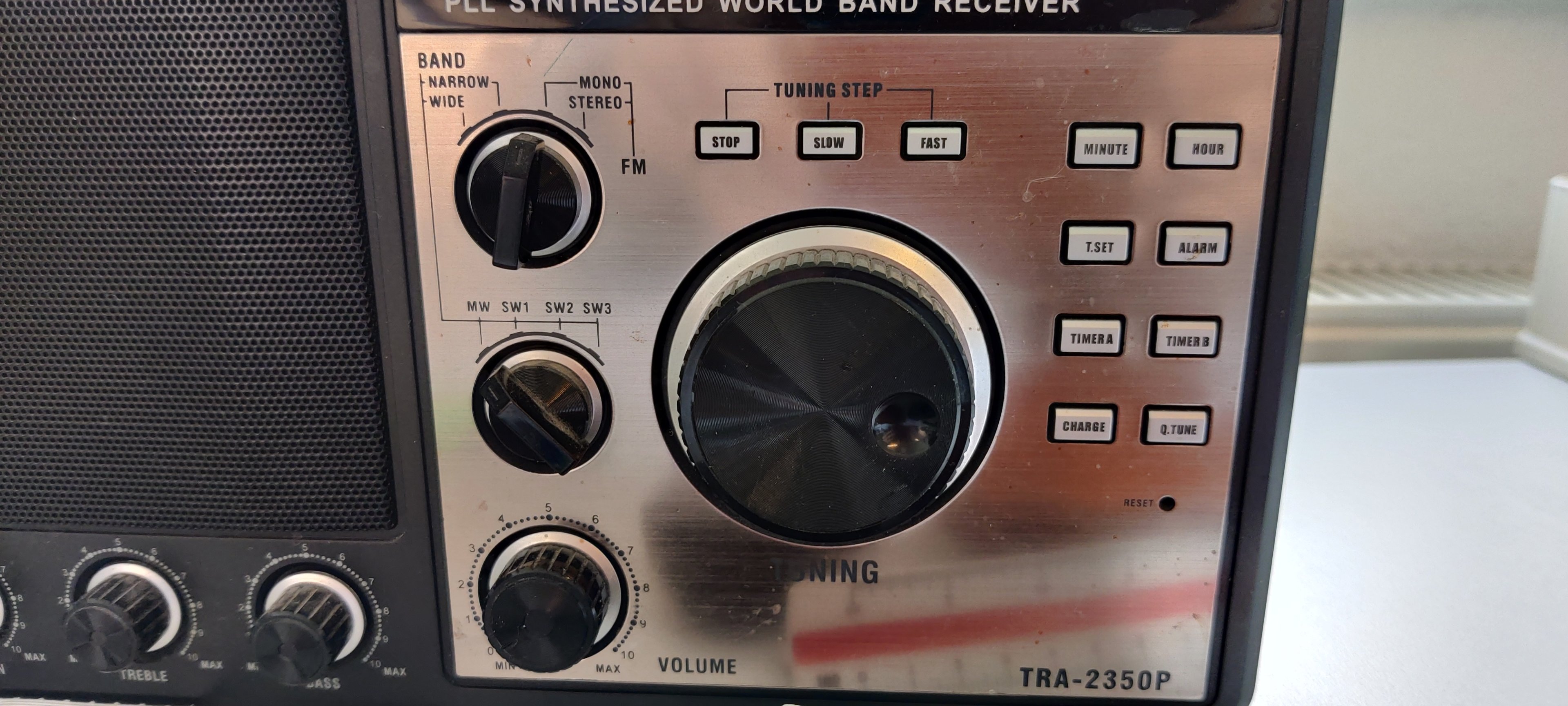

Hey. Hab mein Radio mal rausgekramt. Damit sollte es gehen aber was genau davon muss ich einstellen... ?
Mittelwelle ist klar. Narrow oder Wide?
Dank euch
Schau mal ins Fritzbox Spektrum, dort den gestörten Bereich identifizieren in KHz und das Radio versuchen darauf einzupegeln.
Siehe auch bezüglich Einstellungen am Radio:
https://100jahrerundfunk.de/kurzwelle/
Wow, krass.... Danke. Mit dieser Technik habe ich ein extrem störendes Netzteil an einem Chinaamp im Wohnzimmer entlarvt der auf 1380-1415khz strahlt und sofort entfernt.
In Stellung "wide" sind Störungen eher zu hören als bei "narrow".
Grund:
Wide belässt die volle Bandbreite der Mittelwelle bei 9 Kilohertz, wodurch hohe Töne bis eben 9 kHz übertragen werden.
Narrow reduziert die Bandbreite und damit den Tonumfang auf z.B. 4,5 kHz.
Der Hauptgrund für die Möglichkeit, die Bandbreite zu beschneiden, ist, dass man damit eine bessere Trennschärfe zwischen (auf der Frequenzskala) eng benachbarten Sendern erzielen kann.
Vielen Dank für die Erklärung. Außer das Chinanetzteil und ein Powerlan vom Nachbarn habe ich nichts weiter gefunden. Der Tip war trotzdem gold wert... 🙂
