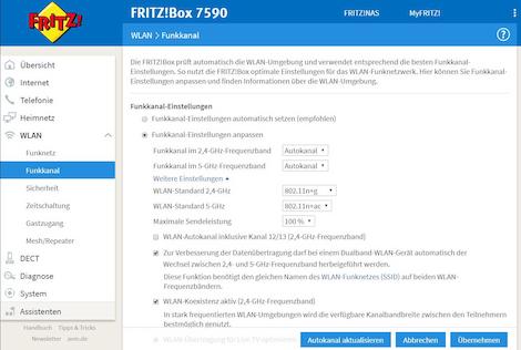

Welche Einstellungen sind da genau relevant bzw. Screenshots werden benötigt?

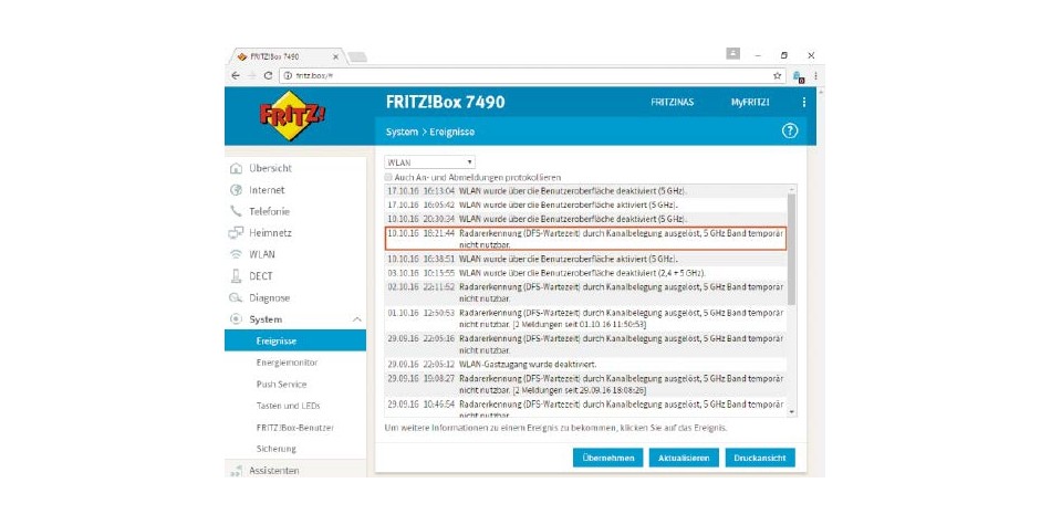

Funknetz, Funkkanal und Sicherheit:
Ereignisse:
