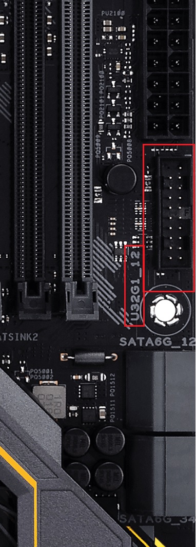

Hallo Leute,
ich habe seit gestern Board & CPU gewechselt und jetzt ein Problem, bei dem ich nicht weiterkomme:
Das Gehäuse hat zwei Front-USB-Ports, die beide über einen Stecker (USB Gen1 20-1 Pin) auf dem Board angeschlossen werden, siehe Foto.
Von beiden Ports funktioniert jetzt nur noch einer.

Das Bios habe ich bereits auf Failsave-Default gesetzt und auch versucht die Stromversorgung zu "nullen" (30 Sek. Power-Button ohne Stromkabel).
Bisher habe ich nichts übertaktet oder am Bios verändert, das System wurde gestern neu aufgespielt und bisher nur die wichtigsten Programme installiert. Im Handbuch des Boards konnte ich nichts finden, was dieses Problem beschreibt oder auf blockierte Lanes am Chipsatz hindeutet.
Das einzige was ich finden konnte, ist, dass InWin die internen Ports mit USB 3.0 angibt, das ASUS Board aber USB 3.2 ausweist.
Das dürfte doch aber nicht dazu führen, dass nur ein Port geht, oder?
Zumindest würde das aus meiner Sicht keinen Sinn machen, da einer der Porst ja funktioniert...
Eventuell kennt sich jemand aus und gibt mir einen Tipp, bevor ich das Board als defekt betrachte.

Vielleicht ein Pin abgeknickt, als du es draufgesteckt hast?
Reaktionen: Vivian_T und m4c1990

Im Bios mal nachschauen,ob eventuell ein XHCI-Controller deaktiviert ist!
im bios bei den geräte einstellungen schauen was bei usb eingestellt ist
Schon geschaut, mache ich aber sicherheitshalber nochmal, danke.
Okay, ich berichte, danke.

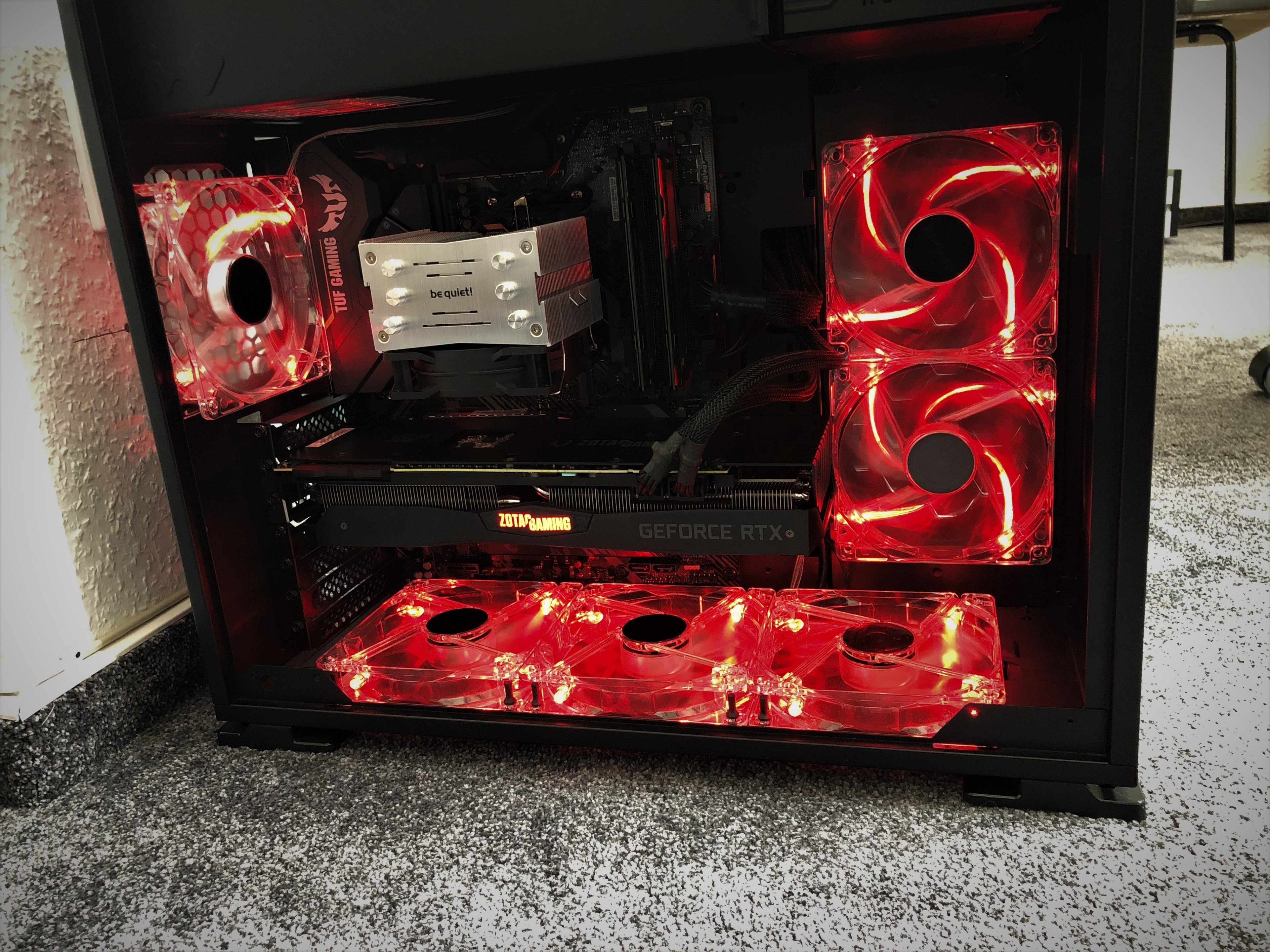

Falls ein Wechsel ansteht, werde ich eventuell auf einen Top-Blower gehen, da so die Spannungswandler mehr Luft bekommen, zumal der Lüfter aus meiner Sicht auch falsch herum sitzt, da der AM4 Sockel anders ist.
Die Luft kommt von unten und er saugt auch unten an und bläst sie nach oben Richtung PSU, allerdings hat er direkt die warme GPU vor der Nase...

Problem gefunden:
Der obere Pin der USB-Buchse war tatsächlich sogar abgebrochen und lag lose in im Gehäuse.
Daher hatte ich ihn vorher nicht bemerkt.
Anlöten wird vermutlich nicht klappen, weil die Teile so winzig sind.
Dann bleibts bei nur einem Front-USB, da ich das wohl versemmelt hab...
Danke für eure Mühe! :)

Dreh den Kühler um 90° gegen den Uhrzeigersinn
das geht bei diesem kühler nicht -> weil es verwendet die alten halterungen und diese erlauben es nicht dass man den kühler dreht
ich hab für diese schon eine adapterplatte designed und anfertigen lassen, rentiert sich nicht wirklich
Genau das ist das Problem. Beim längeren Gamen liegt er aktuell bei maximal 70 Grad, was hauptsächlich an der falschen Ausrichtung liegt. Ich werde vermutlich in den kommenden Wochen wechseln, da ich evtl. auch ein leichtes OC testen will.

Ich habe jetzt mal den Kühler im Pull-Modus und den AMD-Kühler aus der Box versucht, leider ohne Verbesserung. Da ich vermutlich kein extremes Overclocking mit dem Ryzen 3600 machen kann, wird es ein normaler Tower-Kühler, weil ich mir um die Spannungswandler ohnehin keine Gedanken machen muss.
Eventuell wird es der Alpenföhn Brocken ECO Advanced, da der mir im PL-Verhältnis am besten erscheint.
Ich hatte früher schon einen Alpenföhn, der war in jeder Lebenslage unhörbar und geht immernoch, leider passt er nicht auf den AM4-Sockel. Ich kann allerhöchstens 160mm Höhe verbauen, weshalb ein paar andere Kühler wegfallen. Scythe und Arctic hatte ich noch nicht in den Händen, die scheinen aber lauter zu sein, als der Alpenföhn, was ich leider nicht leiden kann. Daher auch die große GPU von Zotac, weil die Kühlung wesentlich leiser ist, als bei der Konkurrenz. be quiet! ist mir zu teuer, wenn auch optisch und haptisch sehr schön.

Der Alpenföhn Brocken ECO Advanced ist nicht gerade die beste Wahl für Ryzen da er mit Direct-Touch daherkommt.
Die oben empfohlenen Kühler sind ihm außerdem klar überlegen und passen beide auch von der Höhe her.
Ich war der Meinung, dass der Heatspreader das schön verteilt und daher direct-touch kein Problem wäre, aber optimal ist es natürlich nicht. Habe sowieso jetzt den Arctic bestellt, den gabs nämlich für 32€ bei Amazon. :)
