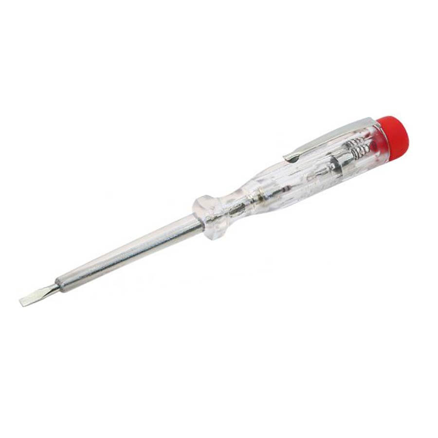

Bastler2022 schrieb:
Ich hab den Schraubendreher für ein paar Sekunden dran gehalten, aber da passierte nix
Hast Du vielleicht einen isolierten Elektriker-Schraubendreher drangehalten? Dann passiert natürlich nix, soll ja so sein.
Du musst mit einem metallisch leitenden Gegenstand die beiden Power-On-Pins brücken, das kann auch eine Büroklammer, ein Küchenmesser, eine Rasierklinge oder sonstwas metallisch leitfähiges sein; Hauptsache es ist kein Plastik!
Oder mach mal die Klinge Deines Schraubendrehers schön blank, am besten mit Schleifpapier, damit der Rost entfernt ist, denn auch Rost behindert den Stromübergang.
Watt, bitte den Elektriker-Schraubendreher vollisolieren und das NT nicht öffnen ist total in Ordnung.
Du meinst das hier (Bild)?
Dann ist das Quatsch, der geht natürlich auch.
