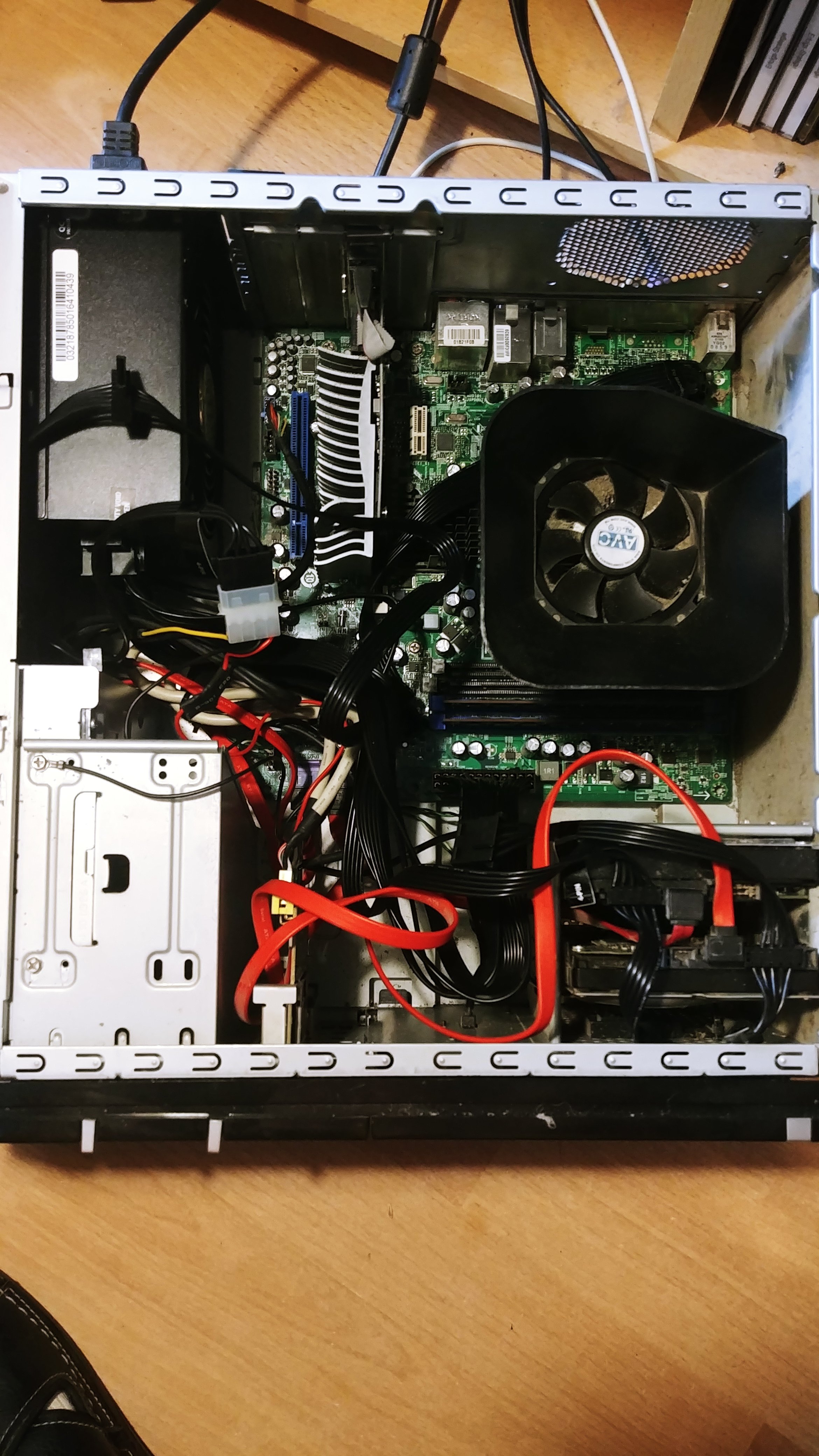

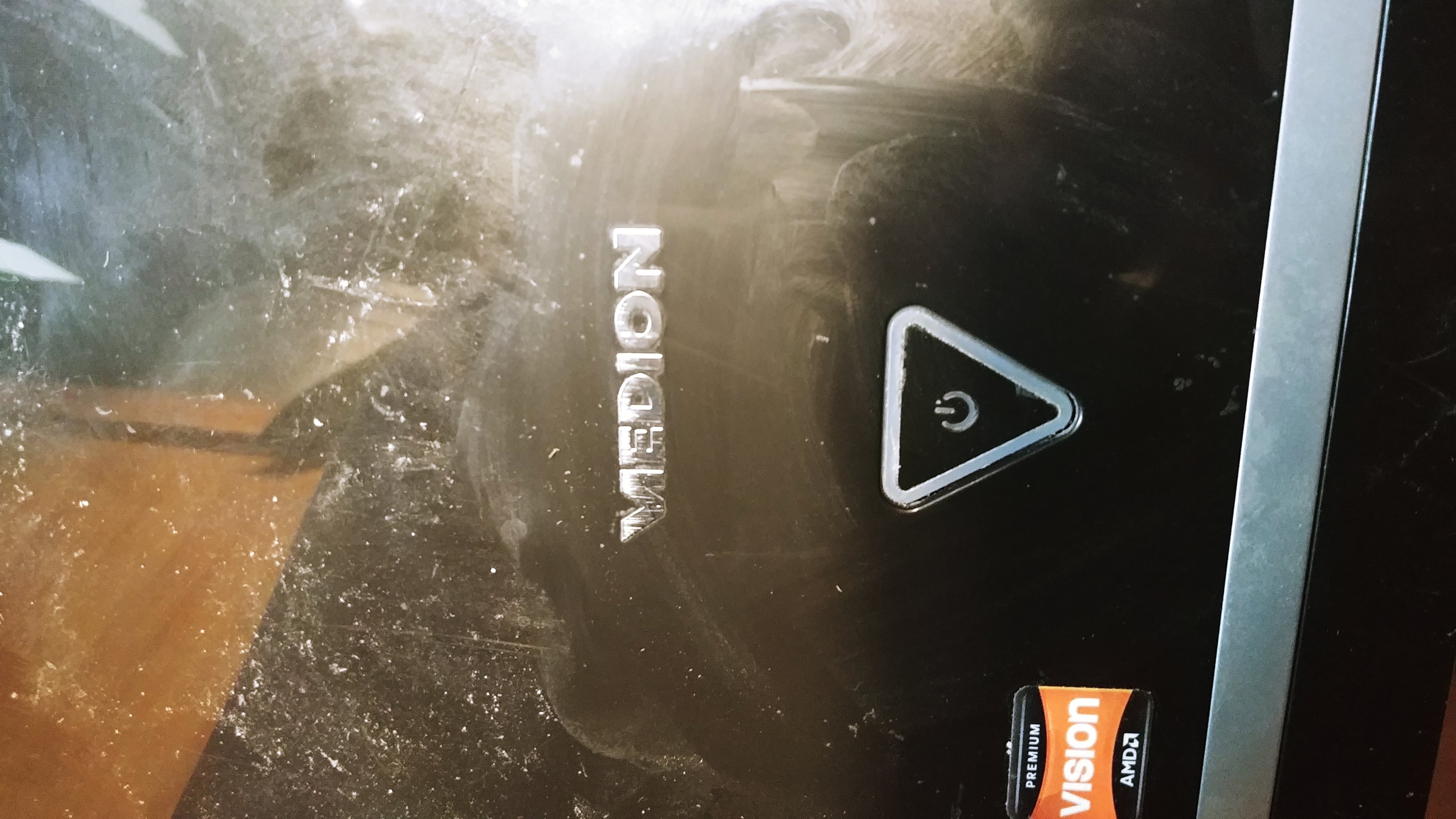

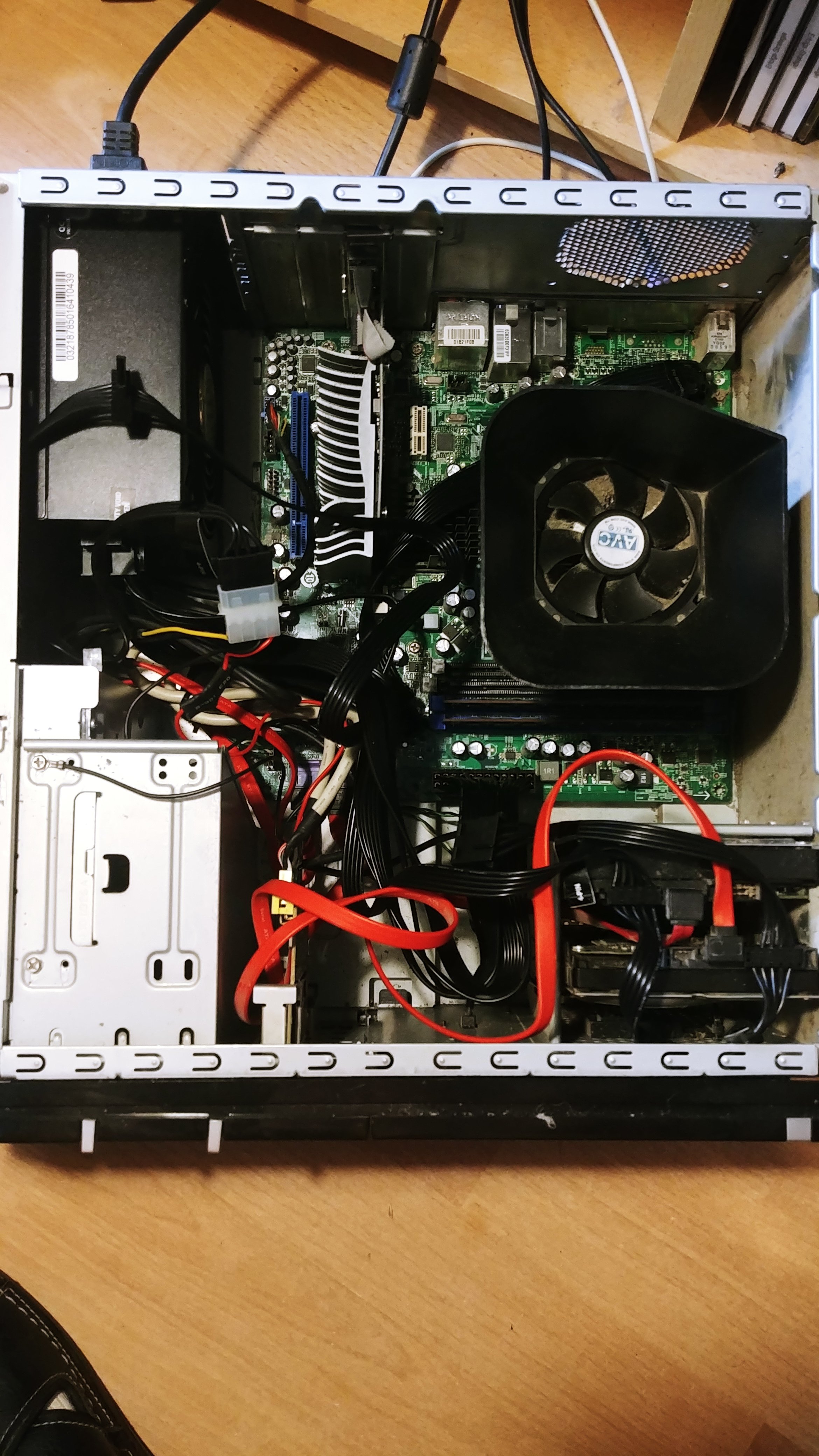

Das Gehäuse sieht aus wie auf deinem Foto. Der Taster sitzt unten in der Mitte. Ich finde keine Unterlagen mehr zu dem Rechner bzw. den Komponenten. Die Kabel führen vom Taster zu einer Buchse auf dem MB. An den Taster kommt man von innen nicht so leicht ran weil die Festplatten dicht davor sitzen.
Goldsmith schrieb:
Vor allem wäre wichtig zu wissen, um welches Gehäuse es sich handelt, denn vielleicht auch der Schalter kaputt.
Eben diesen Verdacht habe ich. Das ist das Innenleben von meinem PC. Rechts unten 2 HDD. Dahinter sitzt der Taster. So nicht zugänglich. Das MB ist nicht neu, aber eben nicht mehr orginal. Will noch jemand wissen, welche Graka drin sitzt? Das kann ich euch sagen.

Bastler2022 schrieb:
Überbrücken kann man den nicht?

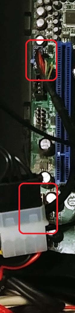

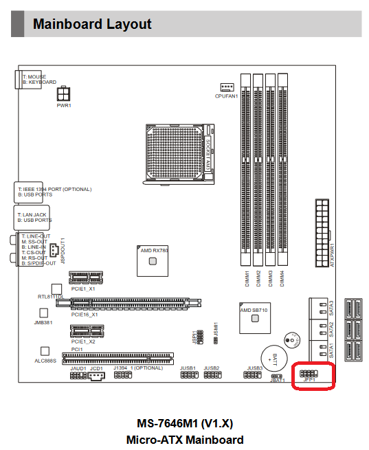

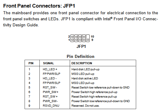

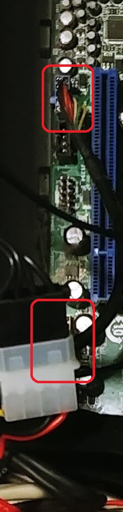

Natürlich geht das. Direkt auf dem Mainboard. Verfolge mal das Kabel des Schalters bis zum Mainboard und fotografiere bitte was du dort findest. Du solltest hier irgendwo ankommen:
PS: Auf dem Mainboard muss irgendwo eine Bezeichnung stehen. Such da bitte nochmal nach.

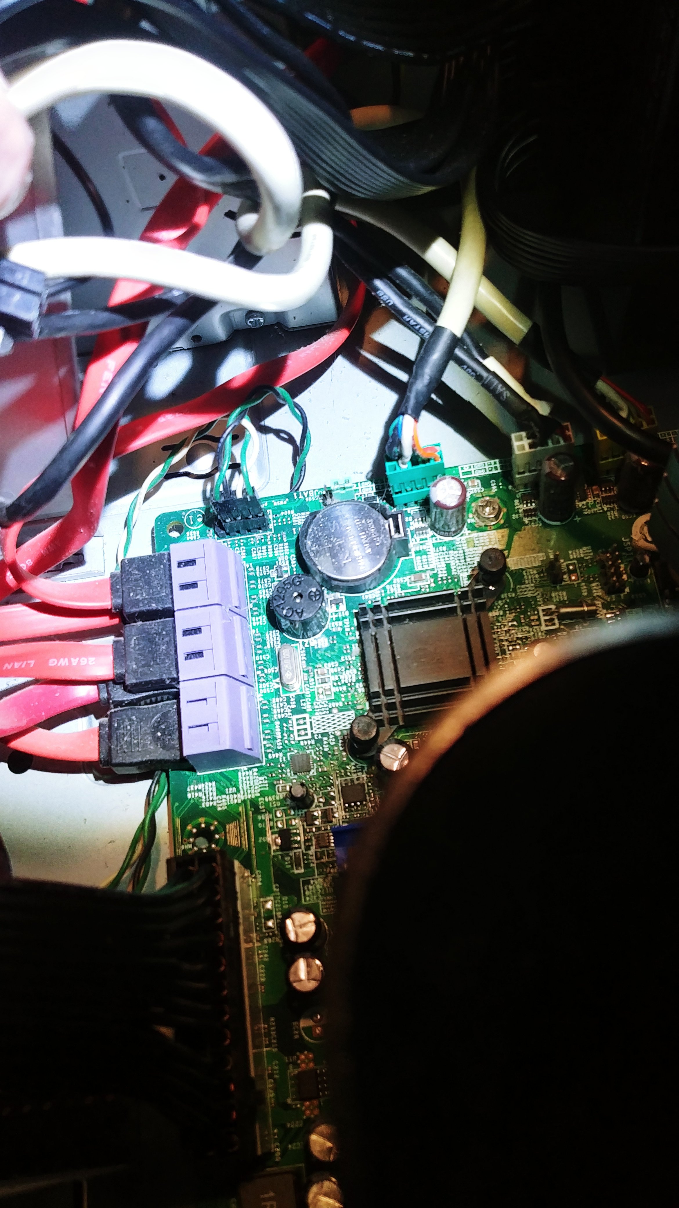

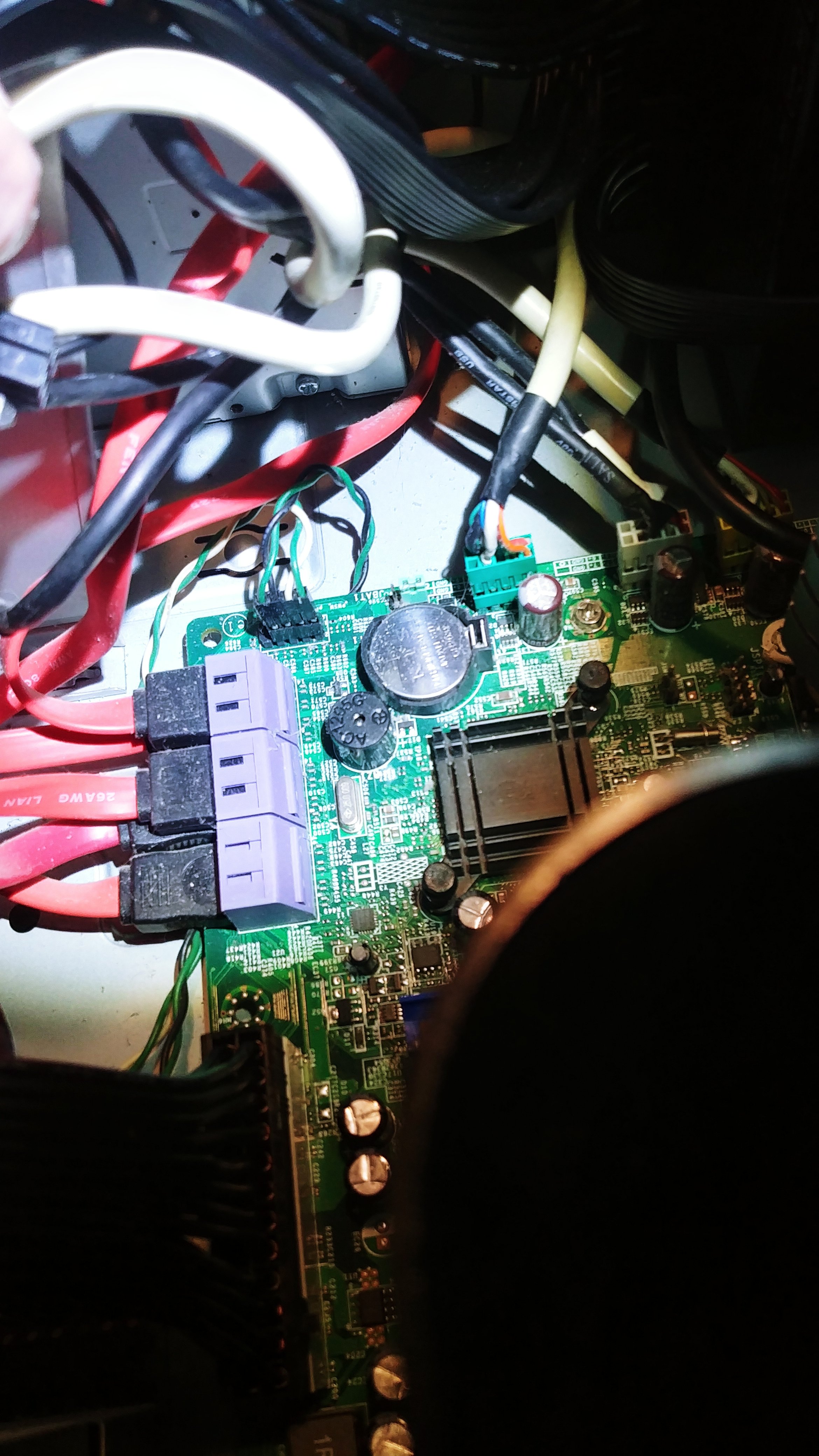

Und wenn ich den Stecker auf dem MB einfach mal abziehe? Es ist das grün-weiße Kabel auf der linken Ecke

Schau mal in Beitrag #23, dort findest Du einen Link, da wird sehr genau beschrieben wie man das Problem beheben kann.

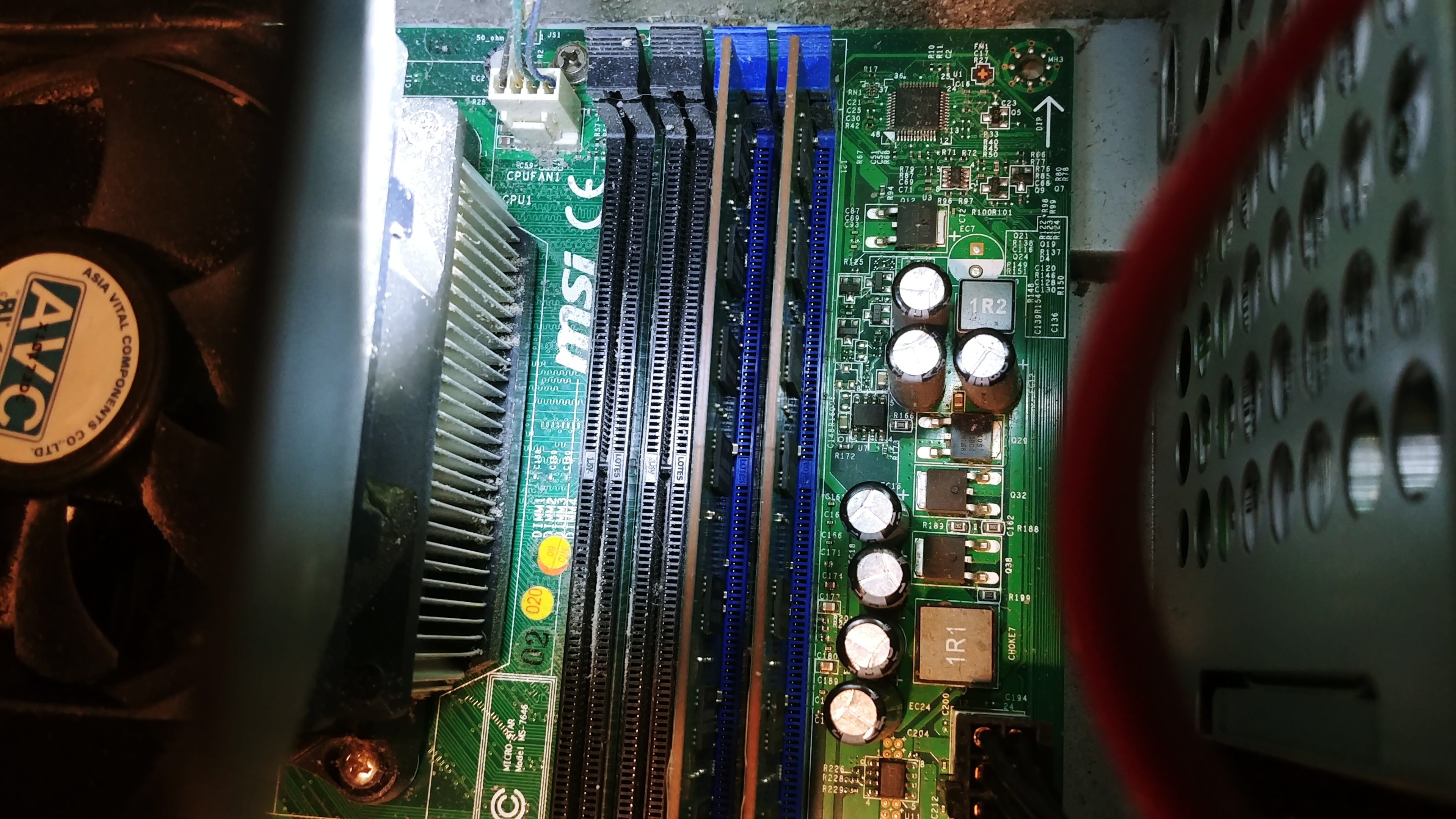

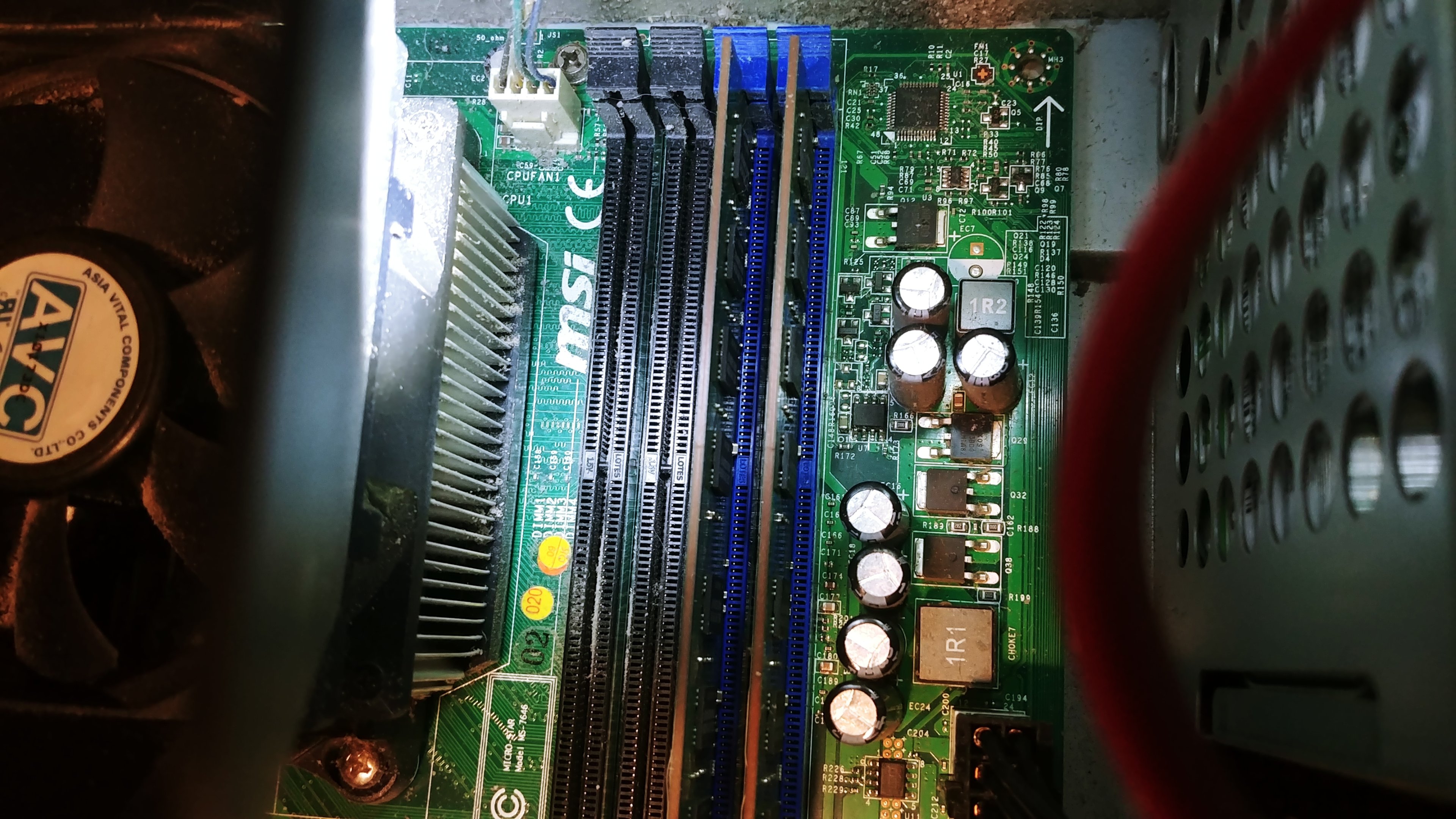

Steckt der RAM nicht falsch, "B1" und "B2" - SingleChannel?
Könnte ja eine Ausnahme sein bei so einem OEM Mainboard 🤷‍♂️
Reaktionen: CaptainPicard
Will ich nicht ausschließen, aber der steckt schon immer so und der Rechner lief. RAM wurde auch erkannt. Das ist jedenfalls nicht das Problem

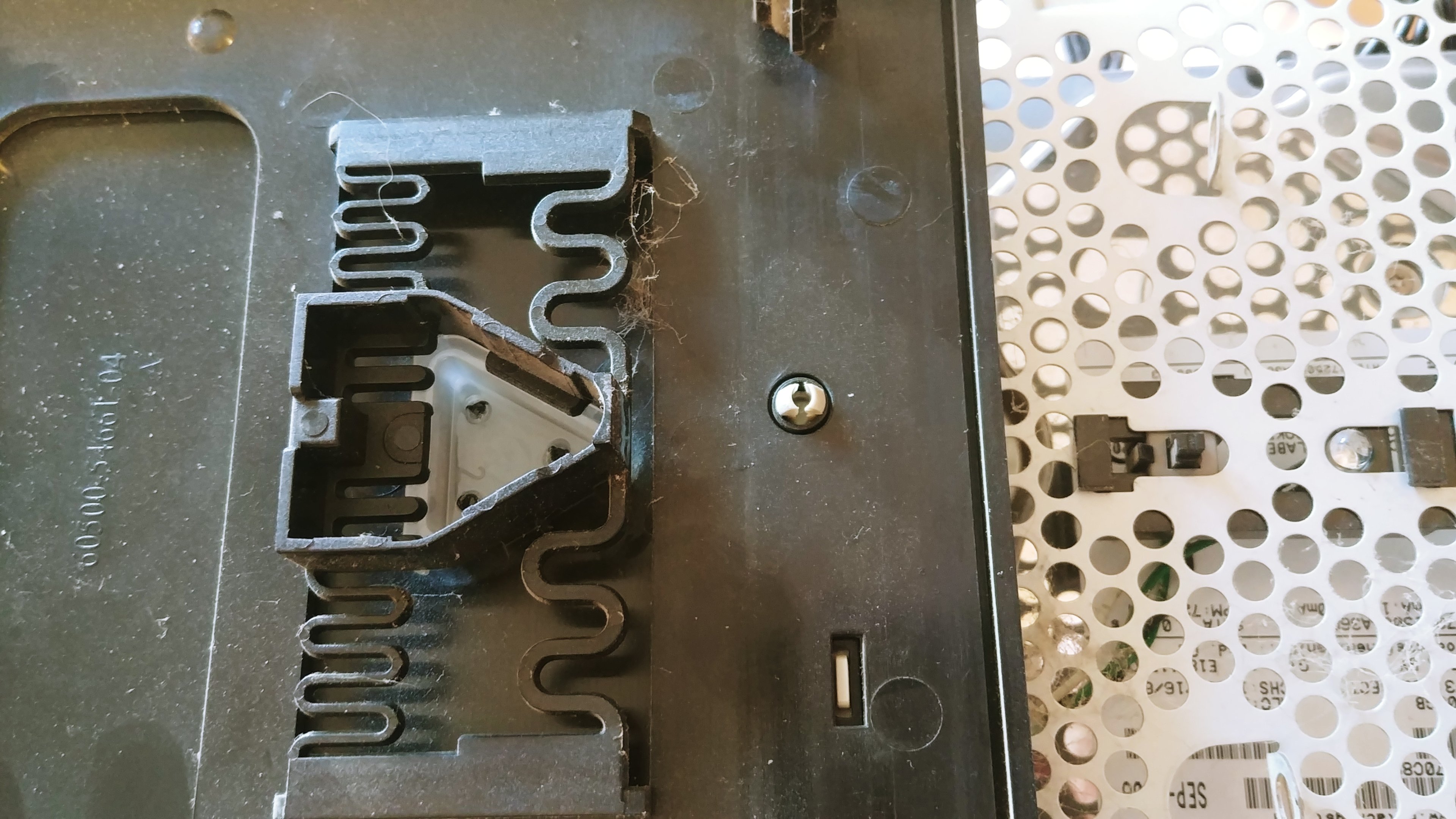

Vielleicht ist an dem Schalter was abgebrochen, schau dir das mal etwas genauer an.
https://www.borncity.com/blog/2011/10/30/einschalter-an-medion-pcs-reparieren/
Ich habe die Frontverkleidung lt. Anleitung entfernt. Da ist nichts am Taster abgebrochen und es gibt nichts zu kleben. Diese JFP1 auf dem MB sind bei mir nicht vorhanden. An dieser Stelle sitzt der Anschluss für den Fronttaster. Der Knopf unter dem Taster federt runter und rauf, aber da rastet nichts
Dann läuft er schon immer im Single satt DualChannel. kostet natürlich Leistung,
aber das ist nicht das Problem.

Hast du schon versucht, den Schalter zu überbrücken??
Nein. Ich weiß immer noch nicht wie das geht. Ich hab die Stecker auf dem MB gezogen, aber das bringt natürlich nichts. Es sind 2 2-polige Stecker. 2 Kabel für Schalter, 2 fürs Lämpchen?
Da hast Du recht.
Wenn Du jetzt diese beiden Kontakte, mit einem Schraubendreher kurz überbrückst, ist das genau das gleiche was der Schalter macht, einen Kurzschluss.
