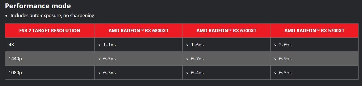

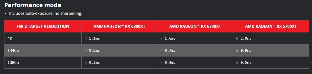

Wolfgang schrieb:
Je langsamer die Grafikkarte ist, desto höher höher ist der prozentuale Render-Anteil von FSR 4 (der Algorithmus benötigt immer gleich viel Zeit). Sprich, langsamere Grafikkarten müssen einen höheren Anteil ihrer Rechenleistung in FSR 4 stecken, weswegen auf diesen FSR 4 im Vergleich zu FSR 3.1 mehr Leistung kosten sollte als auf der RX 6800 XT.
Häh?
Hätte ich eher andersum vermutet, sprich unaufällig, glaube nicht, das da groß ne Schere aufgeht.
meine 6800nonXT braucht evtl. 15% länger für das native Bild als die XT
aber die Zeit für FSR ist evtl. ca. gleich, eigentlich sogar relativ wenig Anteil zum gesamten Frame
(irgendwo hatte AMD mal die erf. Zeit für einige Grakas mit FSR2 in ner Tabelle gezeigt, ...
https://gpuopen.com/fidelityfx-superresolution-2/)
Kannst Du bitte mal ne 6800nonXT noch Nachtesten?
(x) relativ wenig= 1,25...1,3ms o.ä. ist ja gar nix gemessen an 60fps-gesamt=16,6ms (= <10% der Gesamtzeit)
in 4k braucht die 6800xt <1,1 ms für das FSR2 (siehe Anhang)
zum Verständnis milli = 1/1000 Sekunde
selbst wenn ne 6700xt etwas mehr Zeit für FSR braucht isses nur ein Bruchteil der Gesamtzeit (20% ?)
