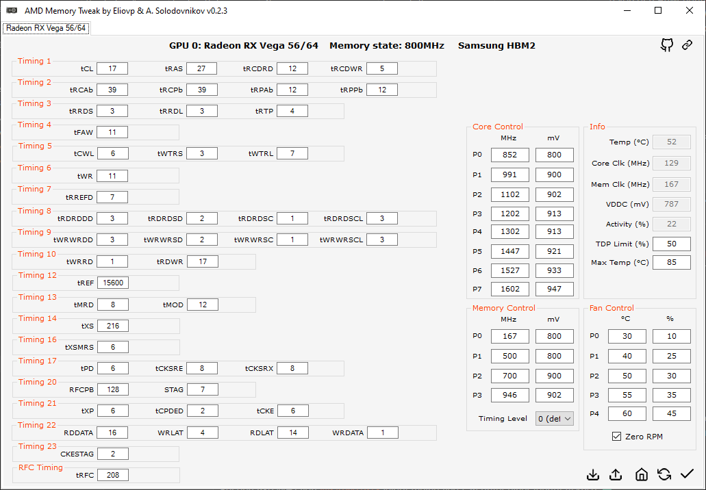

Kann man das von dir genutze Tool wie OverdriveNTool nutzen? (also ohne BIOS Flash?)
Und gibt es da "gute" Standartwerte? Bin nicht so motiviert alle Speichersettings zu testen :p
@Nobodyk ja das tool funzt ganz ohne Bios Flash.
Darfst dann natürlich kein anderes Tool nutzen, ansonsten überschreibt es die Werte.
Als persönlichen Standardwert solltest du unbedingt den von dir ausgeloteten Memclock nehmen.

Hier nochmal neue, alte Werte von mir. Ich habe mal den Memclock nach unten angepasst.
Läuft bisher absolut stabil so mit dem bei verbauten Samsung Speicher.

@DBJ
Mein Speicher schafft auch nur 945 MHz.
An den Timings hast du jedoch nichts verstellt? Habe mir das Tool kurz angesehen und habe die selben Werte (Stock) bei der Vega 56 Puls.
Habe mir auch anderen Beiträge zu dem Tool und den Timings angesehen. Wobei der Aufwand relativ groß sein soll um "gute" Werte für seine Karte zu ermitteln. Glaube ich belasse es bei OC/UV.
@Nobodyk
Ich hege bald den Verdacht, dass die memory timings sich bei jeden Rechner neustart resetten. Jetzt wo du meinst, sie wären bei dir auf stock gleich...
Hatte auch irgendwo gelesen, dass sich die Timings evtl. nach einem Neustart zurück setzen.
Nicht eventuell - sie tun es, immer :D
Lediglich Takt - Spannung - Lüfterkurve aus dem Tool bleiben erhalten.

Hast du denn auch mal an den RAM Timings gespielt?¿
Und falls ja, hat es sich gelohnt?
Ich hab damals mit meiner Vega56 an den Timings gespielt - hab damit meine 7500er TimeSpy Score gemacht.
Es bringt ein paar Punkte - merken tut man davon nicht so wahnsinnig viel finde ich.
Was man mekrt is wenn man den tREF hochschraubt - hab aber nie probiert ob das auch in Games dann stabil bleibt^^
Hm joa mag wohl was dran sein, ich belasse es aber dann einfach mal mit den Standardtimings. Da jetzt jeden Start dann wieder das Profil zu laden habe ich keinen Bock. Für meine 1080p / 120Hz ist die Karte schnell genug, oftmals blockieren sich da sowieso vorher die Gameengines selber und man bekommt nur eine höhere Last mit VSR hin. :D

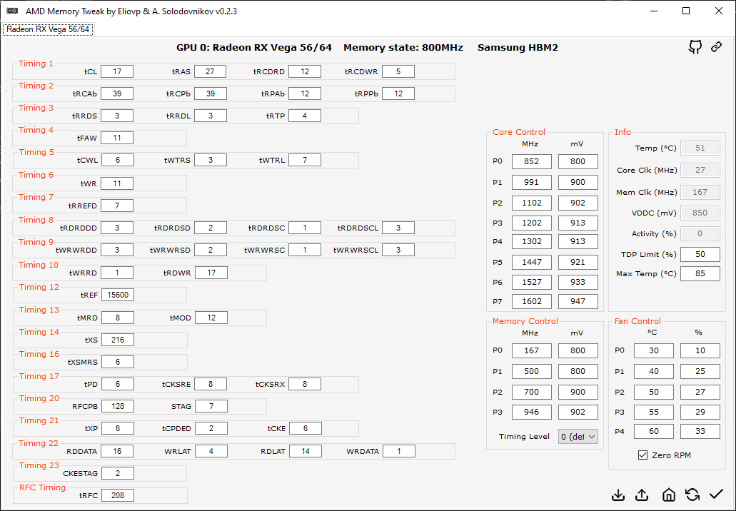

Hier nochmal meine aktuellsten Settings, Clocks sollten in etwa gleich sein.
Habe bloß mal an der Lüfterkurve geschraubt.
In den meisten Spielen liegt jetzt 1450 MHz bei 1300 RPM +- 50 an.
FPS Mäßig hat sich nicht viel getan, ist nur deutlich leiser als die teils 1450 RPM.
Ich werde mal wieder schrauben sofern die Karte nicht die Leistung im Hochsommer halten kann und ein weiteres Setting posten, ansonsten ist irgendwann auch mal gut. :D

Mal ein Update, also die von mir geposteten Settings sind definitiv nicht 4K / hohe Last stabil!
Mit 4K VSR oder streaming über dem AMD Encoder auf 1080p dauert es ein bisschen und dann geht der Rechner einfach aus, das schmeckt Windows natürlich nicht unbedingt, sodass ich hin und wieder dann Startprobleme hatte und er dann immer erst wollte, dass ich Windows repariere / neuinstalliere es dann aber aufem letzten Drücker dann doch wieder ging.
Jetzt bin ich mir bloß nicht ganz so sicher, ob es nicht einfach an meinem Kolink Enclave 500W Netzteil liegt. Wäre schön wenn jemand von euch 4K Jüngern mit einer stärkeren PSU die Settings mal testen könne, sofern sie natürlich mit euren Karten funktionieren. Ich habe erstmal ein bisschen die Spannung hochgedreht und die Lüfterkurve nach oben verschoben. Mal schauen.
