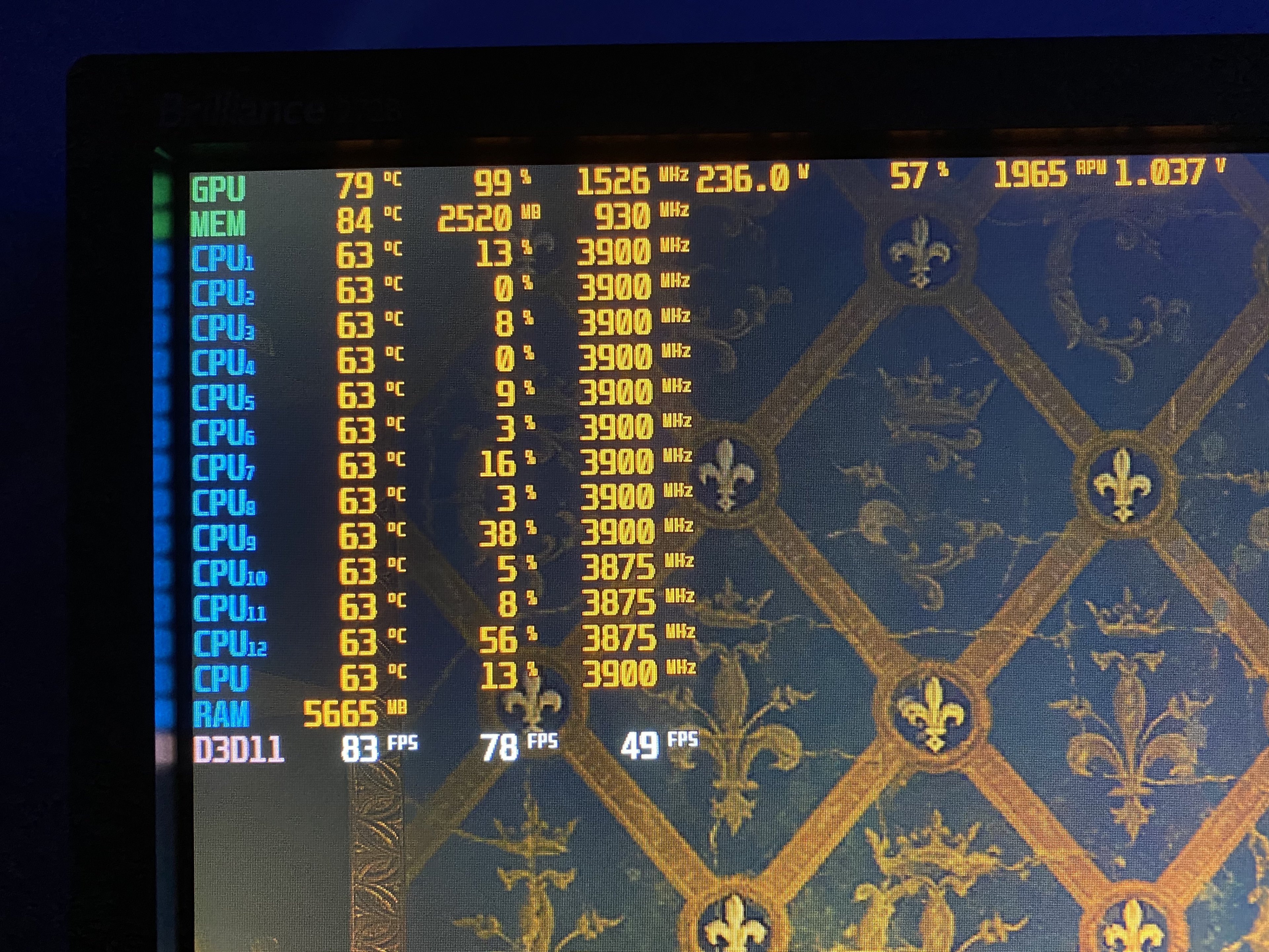

Hier mal meine Vorher-Nachher Fotos (Fotos, da Sie eigentlich nur für mich zum Vergleichen war und ich den Thread erst jetzt entdeckt habe) direkt aus Witcher 3. Habe mich bei meiner Vega 56 Arez Strix zum ersten mal an UV/OC getraut per Afterburner.
Vorher (Stock):
Nachher:
Mit folgenden Daten im Afterburner:
Sieht nach ca. 10% mehr FPS (von 75 auf 83) und +80 MhZ (von 1440MhZ auf 1520MhZ )bei -25W (von 260W auf 236W) und -70mV Spannung (1100mV auf 1030mV).
Hört sich eigentlich recht gut an oder ? Mehr Leistung bei weniger Verbrauch als Stock. Wie gesagt, habe es zum ersten Mal versucht.
Was meinen die erfahrenen Leute unter euch? Gibt es da noch Optimierungspotenzial, sind meine Ergebnisse gut? Oder verschätze ich mich und die Ergebnisse sind total mies ?
Wäre um Kommentare und Meinungen dankbar

Ich habe eine neue Strix hier aber die Werte sehen sehr schlecht aus, im Vergleich zu meiner PULSE. 79° GPU alleine ist schon ein Wert, welchen ich nicht akzeptieren würde.

Der kühler der pulse ist auch nicht der bringer dafür ist sie recht kurz. Der kühler der Strix ist noch ne nummer mieser.
Ich hab ne vega 56 powercolor red dragon. Die pulse hat das gleiche PCP.
Bei ner lüfterdrezahl von 1900 RPM ginge die nichtmal auf 60° GPU und 75° hotspot. Dabei dreht sie ca.1600 rpm unhörbar im gehäuse.
Bei dieser einstellung 1720 mhz GPU 1.020V 935 Mhz ram 900V.

Ich hatte nach 30 min. PUBG 62°C aber die läuft langsamer als deine und dreht max. Mit 1636 RPM.
Was sehr sehr geholfen hat und mit dem 19er Treiber nicht möglich war ist die Spannung vom RAM. Das sind 10°C im Vergleich zu Stock mit 940 MHz.
Die Strix verbaue ich später, habe diese für 221€ beim Media Markt bekommen. Sollte die wirklich so schlecht sein, dann gebe ich diese zurück oder biete die zum Einkaufspreis bei Kleinanzeige an.

@Motkachler @MB7
Danke für eure Kritik.
Habt ihr eure Karten auch auf Leistung optimiert, oder eher auf Silent/Kühl ? Habt ihr z.B auch 10% Leistungssteigerung mit euren Settings?
Ist klar dass eine auf Silent optimierte Karte kühler ist als eine auf Leistung optimierte Karte.
Falls eure aber auch auf Leistung getrimmt ist und ihr ähnliche Leistungssteigerungen habt, dann stimmt entweder etwas nicht mit meinen Einstellungen oder der Kühler des Strix ist wirklich bescheiden.
Obwohl in dem Test von CB die Vega 56 Strix recht gut abschneidet und Temperaturen bis 90 grad von CB als unbedenklich deklariert wurden.
Und welche Nachteile habe ich bei höheren Temperaturen bei GPUs ? Außer der höheren Lautstärke durch die höher drehenden Lüfter natürlich. Sie hat bei über 2 Stunden Spielzeit die GPU Clock konstant gehalten und die Temperatur ist auch nicht gestiegen.
Habt ihr sonst Empfehlungen für eine Optimierung meiner Einstellungen, welches ich vielleicht falsch eingestellt habe ?

Hello,
ich habe meine Karte (Sapphire Puls) auf leise getrimmt. Durch das UV ist die Karte dazu noch wesentlich schneller. Meine Puls Taktet mit den normalen Einstellungen bei ca. 1350-1400 MHz.
Mit den optimierten Werten bin ich bei 1515 MHz. Zudem laufen die Lüfter bei ca. 1100 upm (vorher 1600 upm). Temperaturen: GPU / RAM ca. 60°C; Hotsport max. 80°C bei geschlossenem Gehäuse.
Habe natürlich auch mal zum Spaß ein bisschen OC gemacht. Müsste ca. das Niveau von einer RTX 2060 sein.
Jedoch finde ich Lohnen sich die paar % extra nicht für den Lärm, Hitze und "Verschleiß" der Karte.

Ja meine ist mit diesen settings schneller als stock und auch kühler ich hab sie mit AMD Memory tweak eingestellt.Kandira schrieb:@Motkachler @MB7

Höhere temps bedeuten auch mehr stromverbrauch umso kühler um so besser.
Hier meine settings. Und das 3 DMark Timespy ergebnis mit diesen settings.
Kommt aber immer auf den chip an was an takt geht mit UV.
Die kühlerregelung ist auch sehr von der Hotspot Temp abhängig umso höher umso höher drehen dann die lüfter. Mit diesen settings geht sie nicht über 60° GpU und Hotspot 70 bis 75° die Lüfter drehen zwischen 1400 und 1600 im gehäuse nicht hörbar bei Vollast. Die RED Dragon hat aber ne riesenlänge von 32 cm durch die 3 80cm lüfter. Obwohl das pcb nicht länger ist als bei der pulse.
