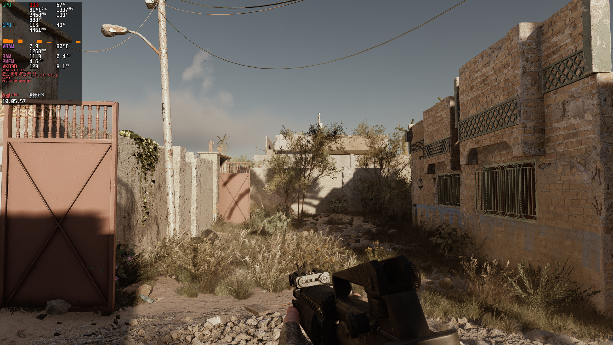

ThePlayer schrieb:

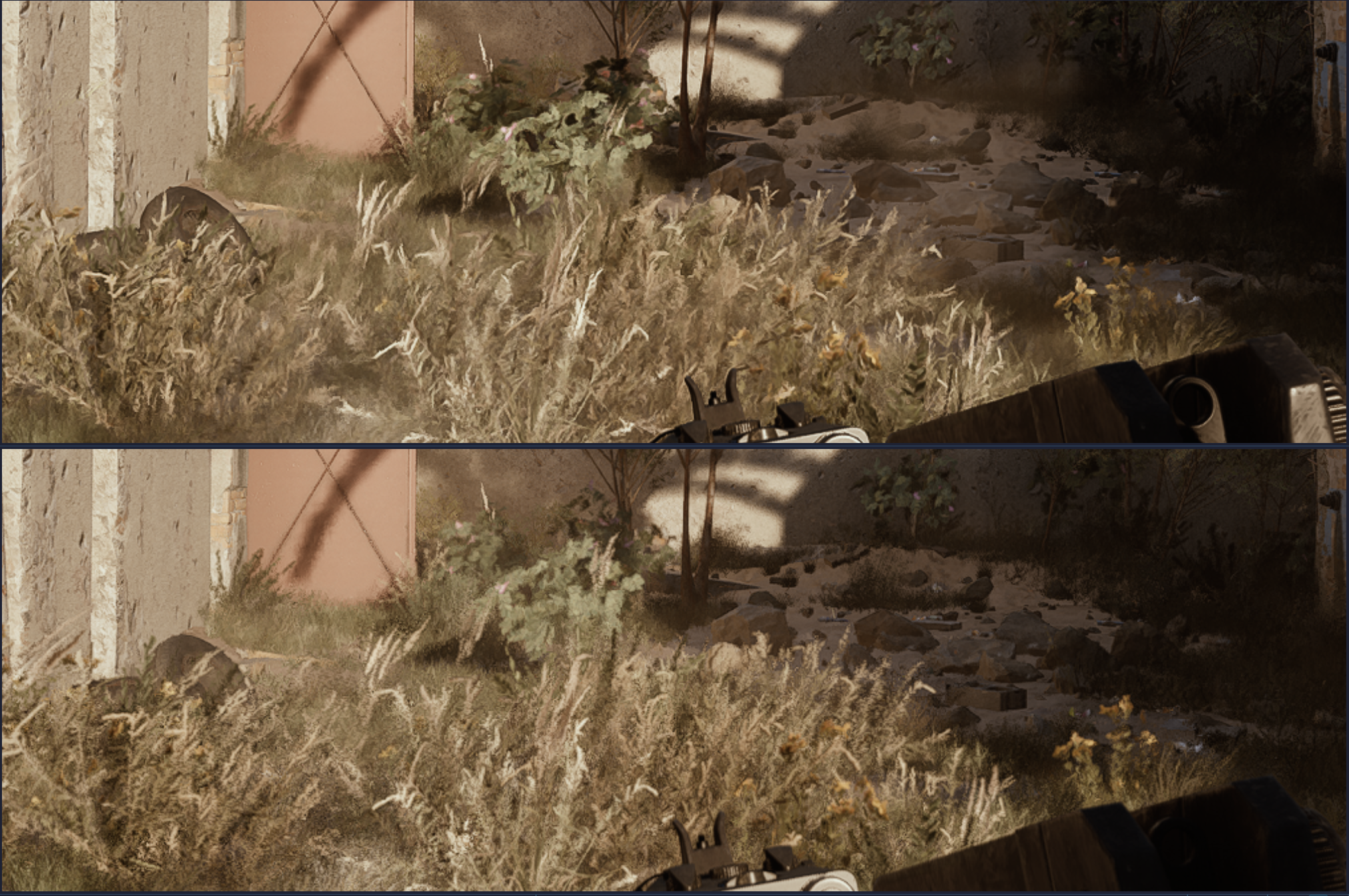

Und wie ist das so die Performance auf der 7800 FSR3.1 VS FSR4?
Bildschirmfoto_20250810_100532.pngBildschirmfoto_20250810_100557.pngobenfsr4_untenfsr3.png
Grafiksettings: 2560x1440 alles auf Ultra. Ingame FSR2.2 balanced. kein Framelimit.
welches spiel? ist aber ein grosser verlusst.

Six Days in Fallujah.

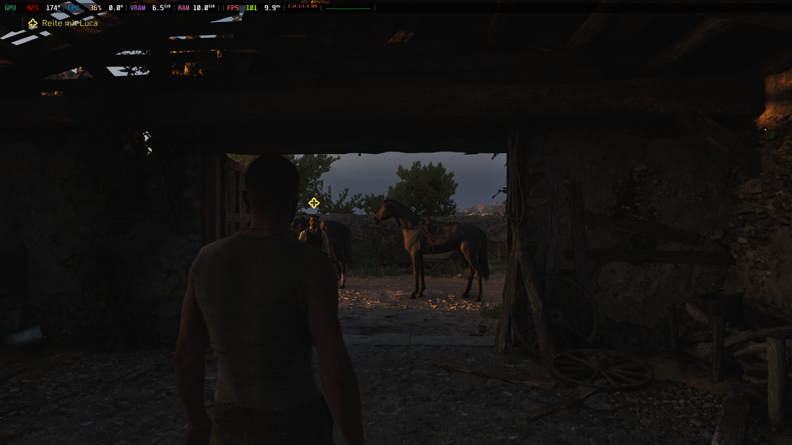

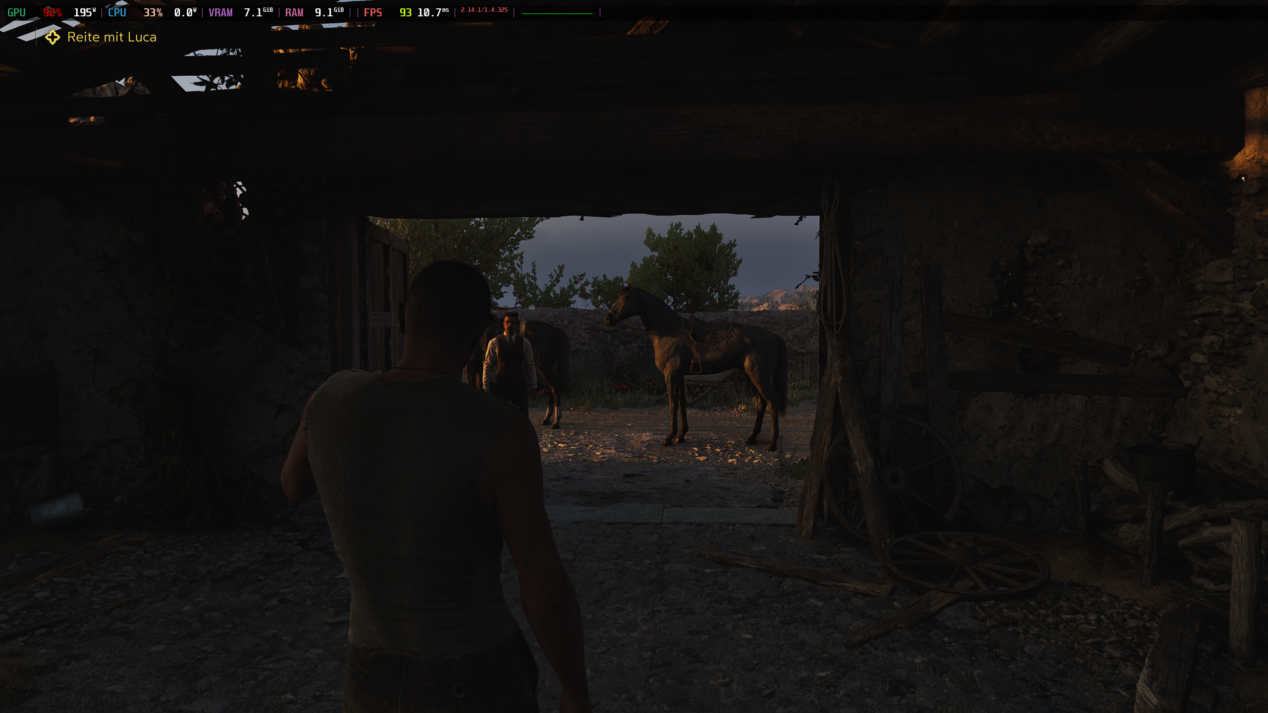

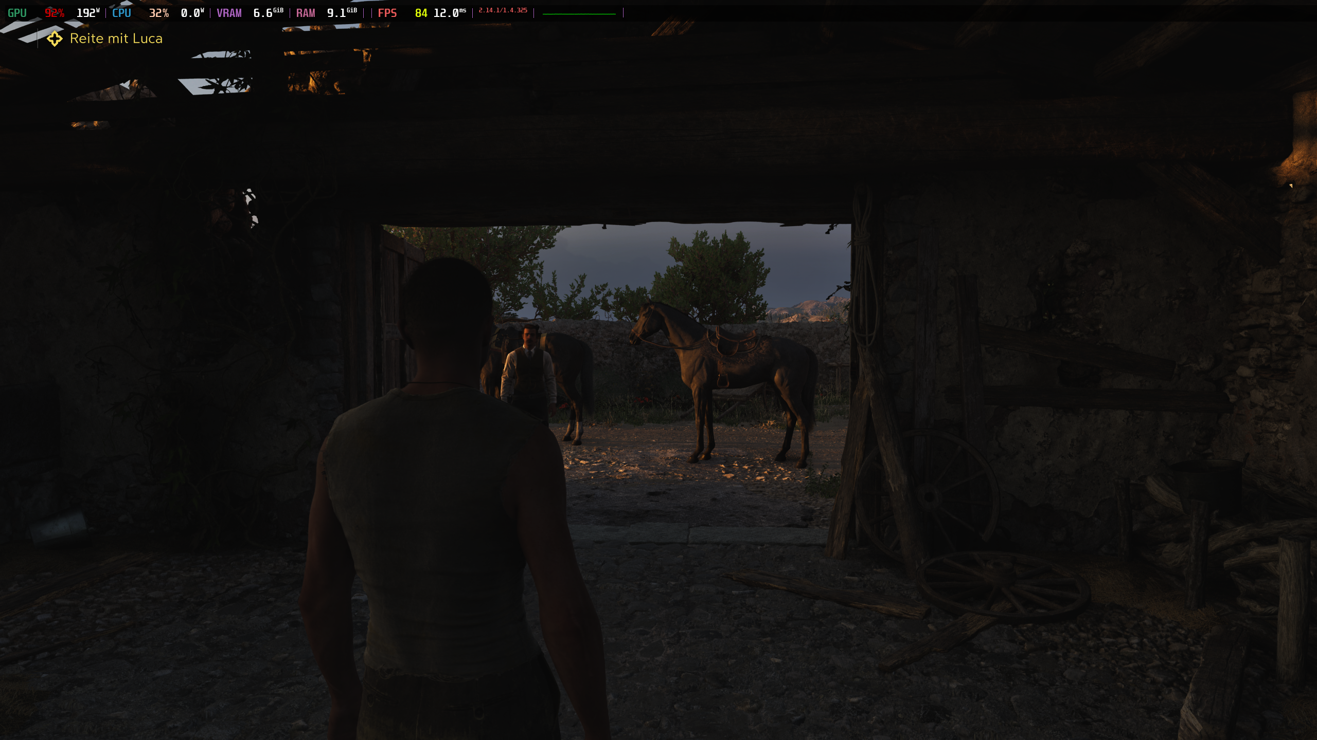

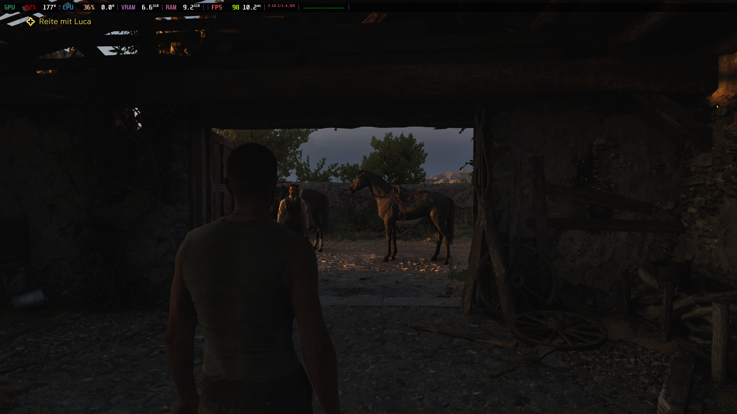

Hab es jetzt nochmal probiert. Erster Eindruck, ich merke da keinen Unterschied zwischen 3 und 4., sieht für mich beides unscharf aus und es kostet schon viel Performace + mehr Verbrauch.
TSR sieht für mich, von den 4 Bildern jetzt, am besten aus.
Edit: ist jedes mal Quality Preset. Bei TSR und FSR 0.15+ Schärfe.
Du stehst im Spiel auch einfach rum, das ist für alle Upsampler relativ einfach. Aber auch so sehe ich schon einen großen Unterschied im Hintergrund bei den Blättern in den Bäumen, da vermatscht FSR 3 einfach alles, und FSR 4 zeigt schön viele Feindetails. TSR wirkt für mich einfach digital nachgeschärft (erkennbar an den leichten Doppelkonturen), das ist nur eine künstlich erzeugte Schärfe, keine echten Feindetails.
Richtig die Spreu vom Weizen trennt sich erst in Bewegung, dann würde der Qualitätsunterschied deutlich größer sein.
