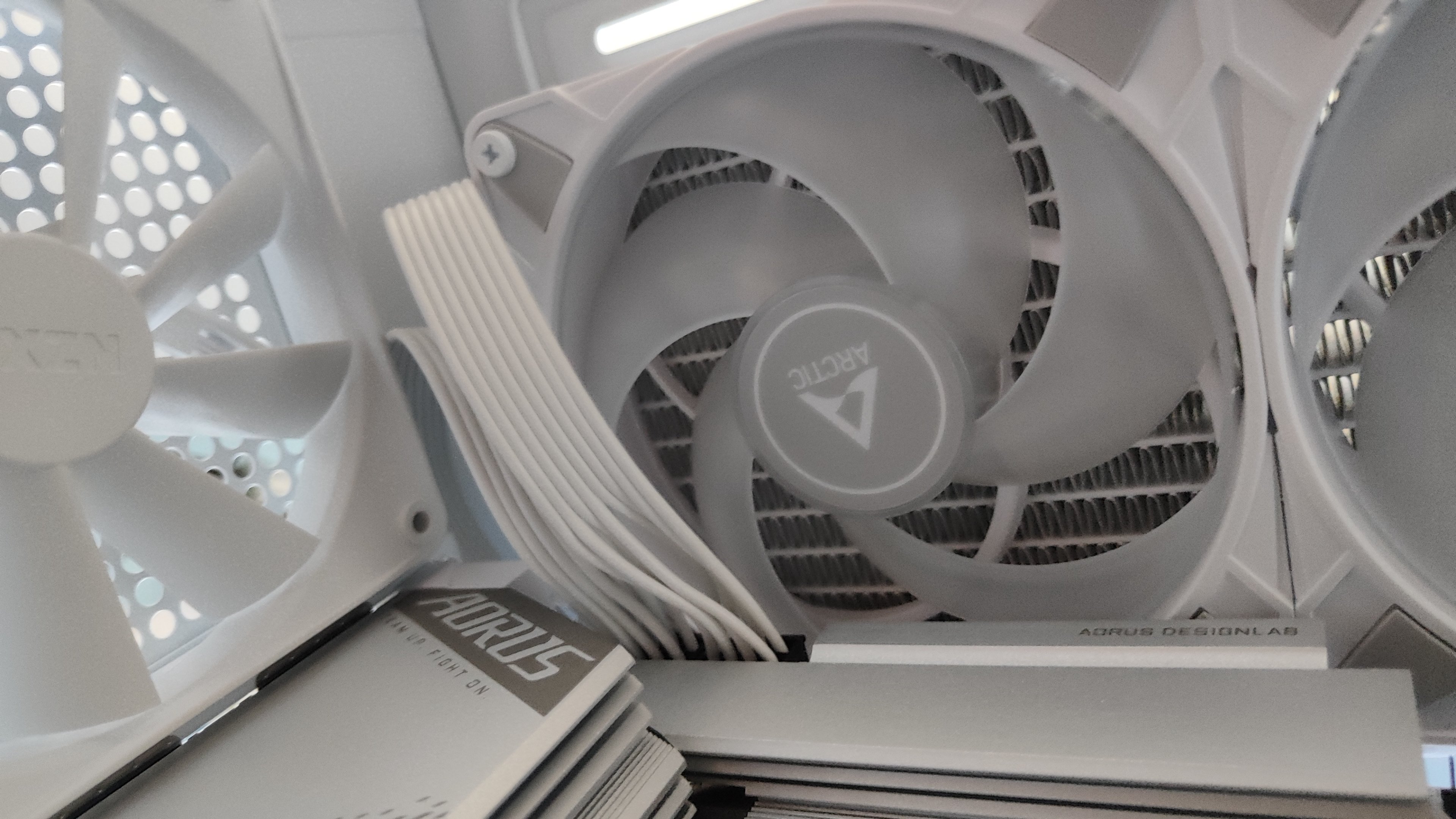

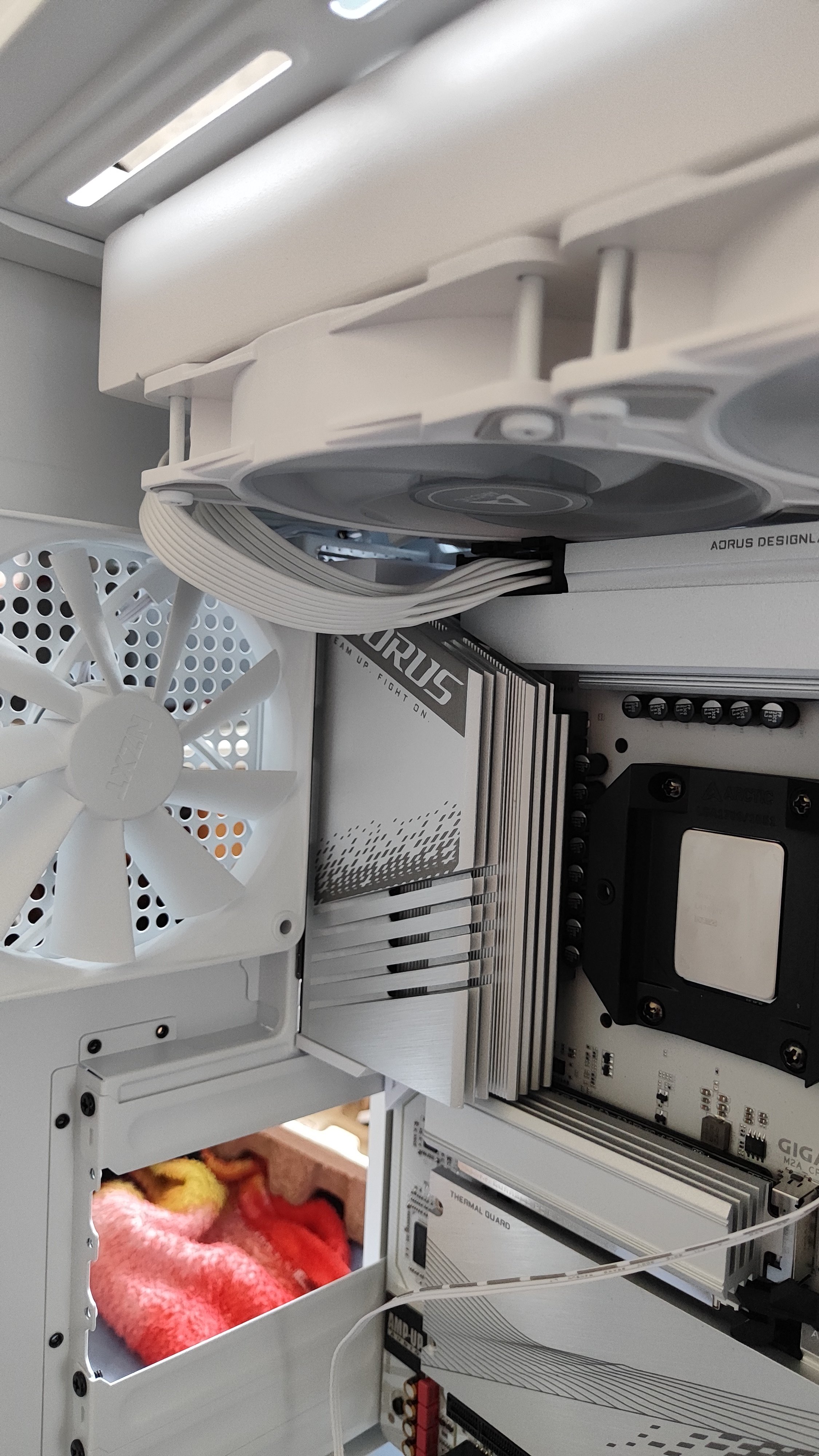

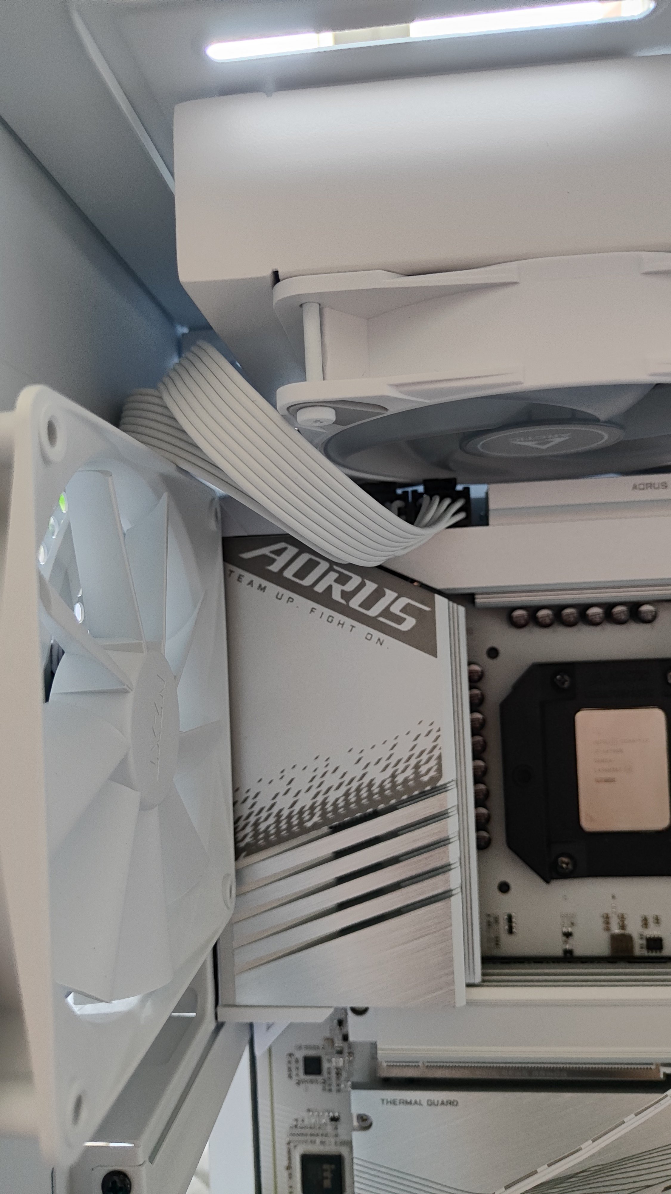

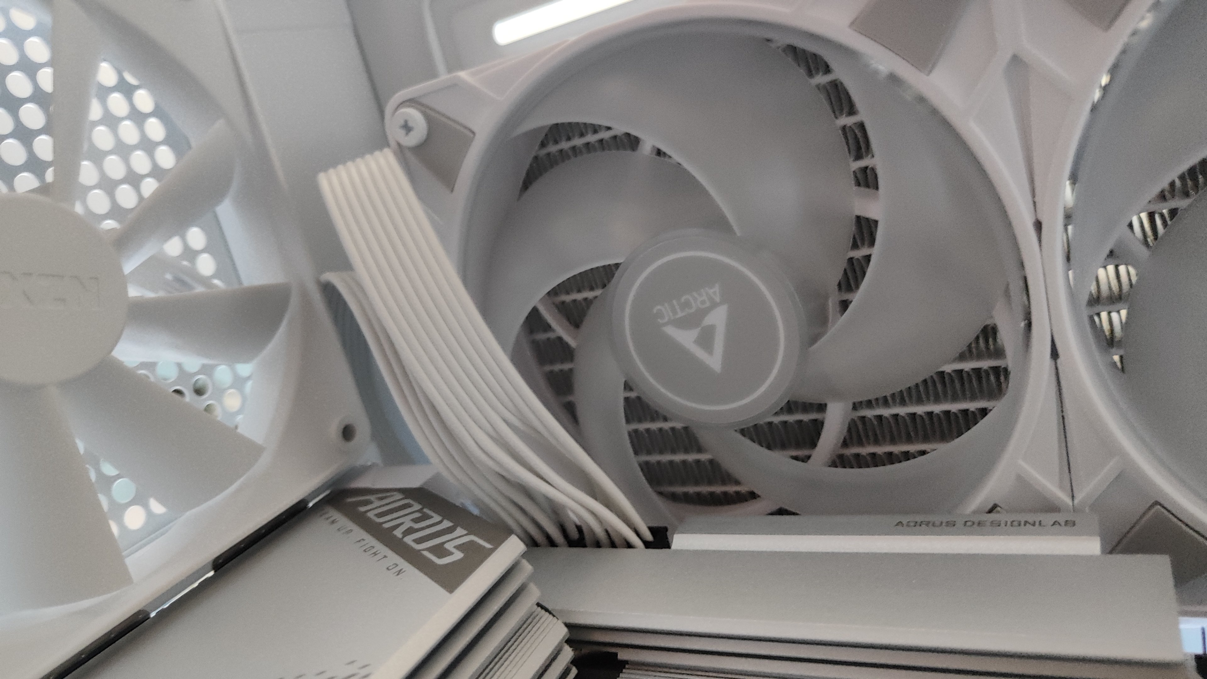

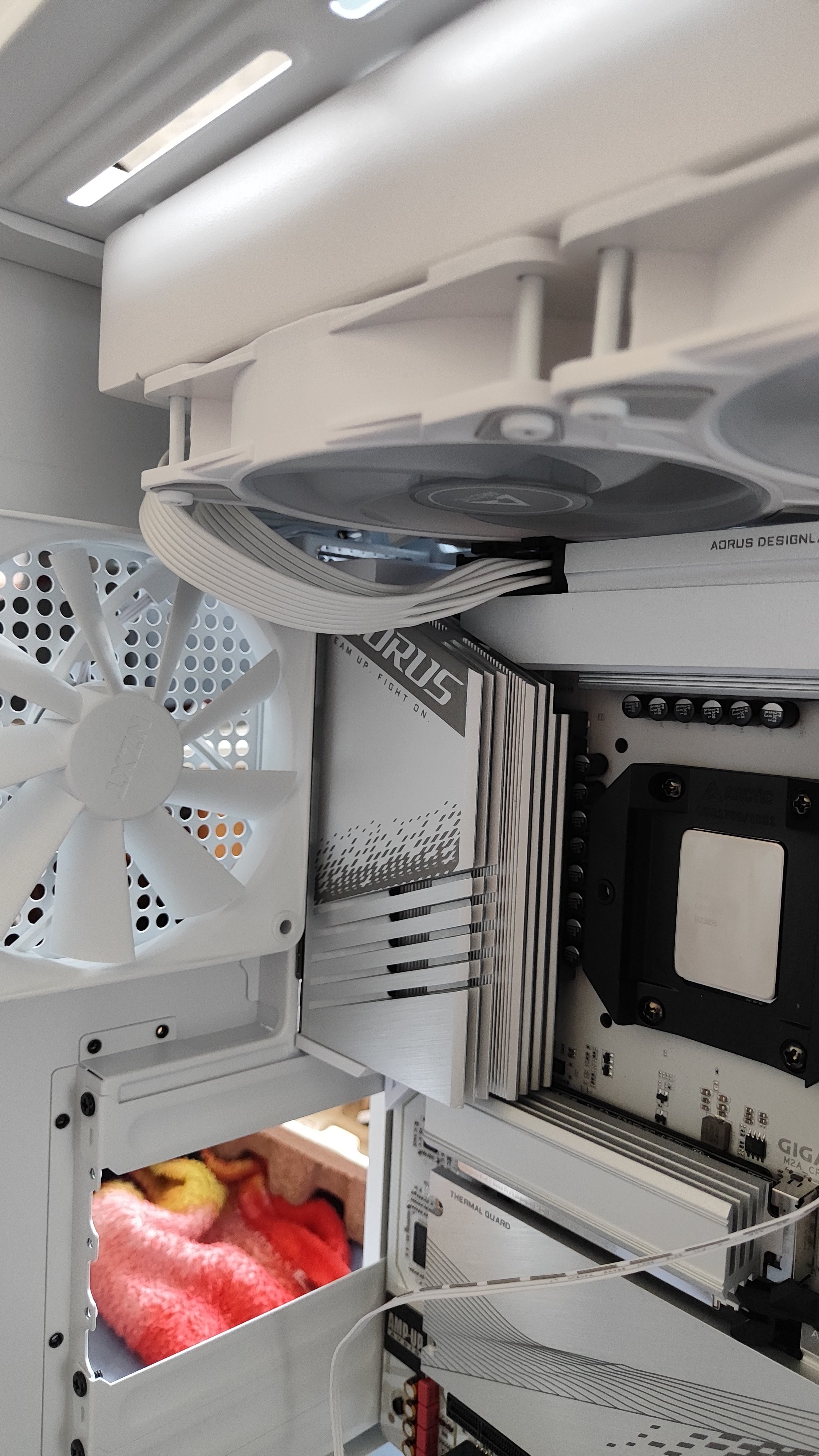

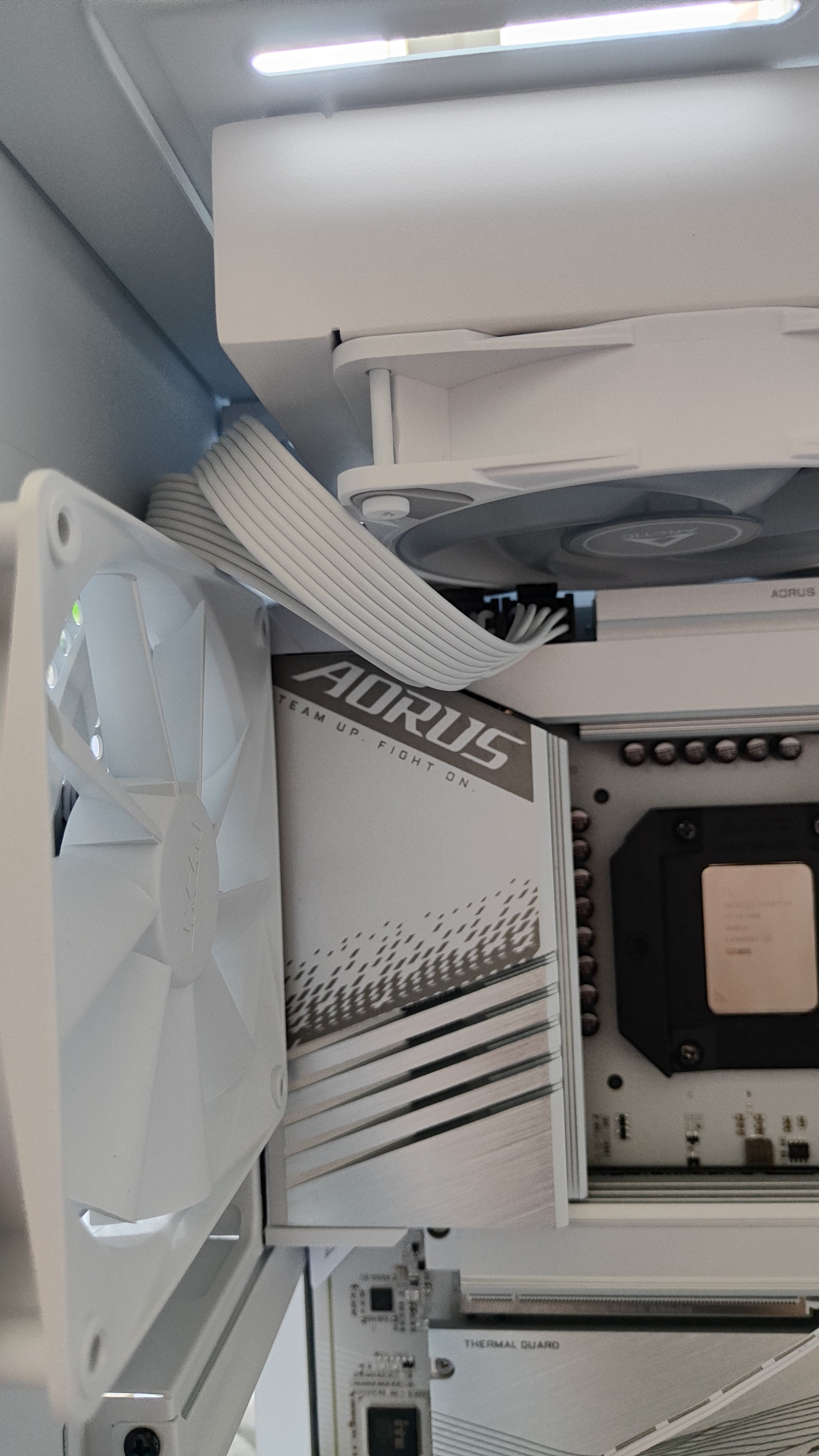

Problem(?):
Musste schon vom H6 zum H9 wechseln, da das Mainboard und der Radiator von der AIO nicht zusammengepasst haben.
Beim H9 passen beide ins Gehäuse, jedoch ist der Abstand zwischen den breiten Lüftern und dem Mainboard ziemlich schnell.
Ich konnte die Kabel für die ATX 12V pins noch einstecken, aber die Kabel sind ziemlich nahe am Radiator und ich weiß nicht, ob dies zu Problemen führen kann.
Bilder sind im Anhang.

Das führt zu keinem Problem. Das ist halt eng verbaut, aber sollte passen.

Anschalten.
Prime95 starten.
Hören ob die Lüfter ungewöhnlich laut sind. Falls ja ist der Abstand zu klein und sorgt für Verwirblungen.
Werde den erst in paar Tagen fertig bauen, aber inwiefern würde der enge Raum und die Kabel die Lüfter beeinträchtigen? Widerstand?
Turbulenzen.
Temperatur Unterschied wird nicht messbar sein. Einzig akustisch könnte es lauter werden. Ein Problem was das Fractal Design Terra plagt:

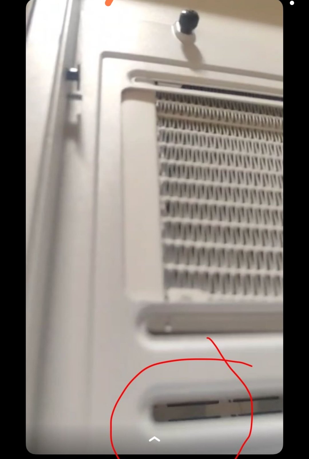

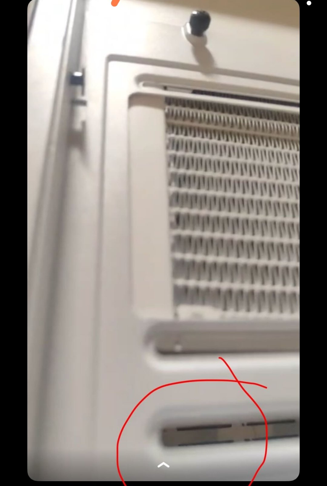

Beim Foto unten sieht man ja auch, das man es oben ja auch weiter nach vorne montieren könnte, aber dann könnte man leider hinten keine Schrauben mehr montieren.
Aber wenn die Kabel dort wirklich keine Probleme machen, dann ist das ja auch nicht nötig

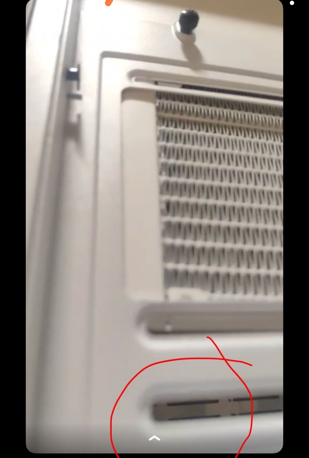

Theoretisch schon, aber dann könnte ich die Lüfter auf der hinteren Seite nicht mehr mit Schrauben fixieren
Macht es nicht, das wirst du nicht merken. Du steigerst dich da in etwas rein.
