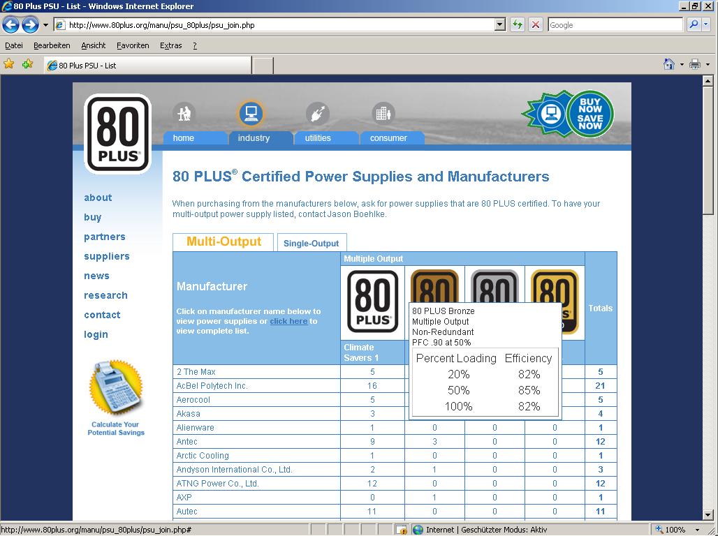

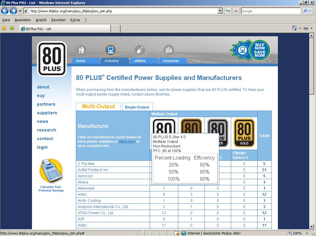

Was die einzelnen Zertifizierungen bedeuten siehe Bild!
Würde ein anderes Gehäuse nehmen ohne NT!
nur so ein Gedanke von mir, dies ist nur an den TE gerichtet und nicht zum Spammen gedacht!

wo zeig mir diese mal bei ca. 500 Watt bis 550 Watt!
