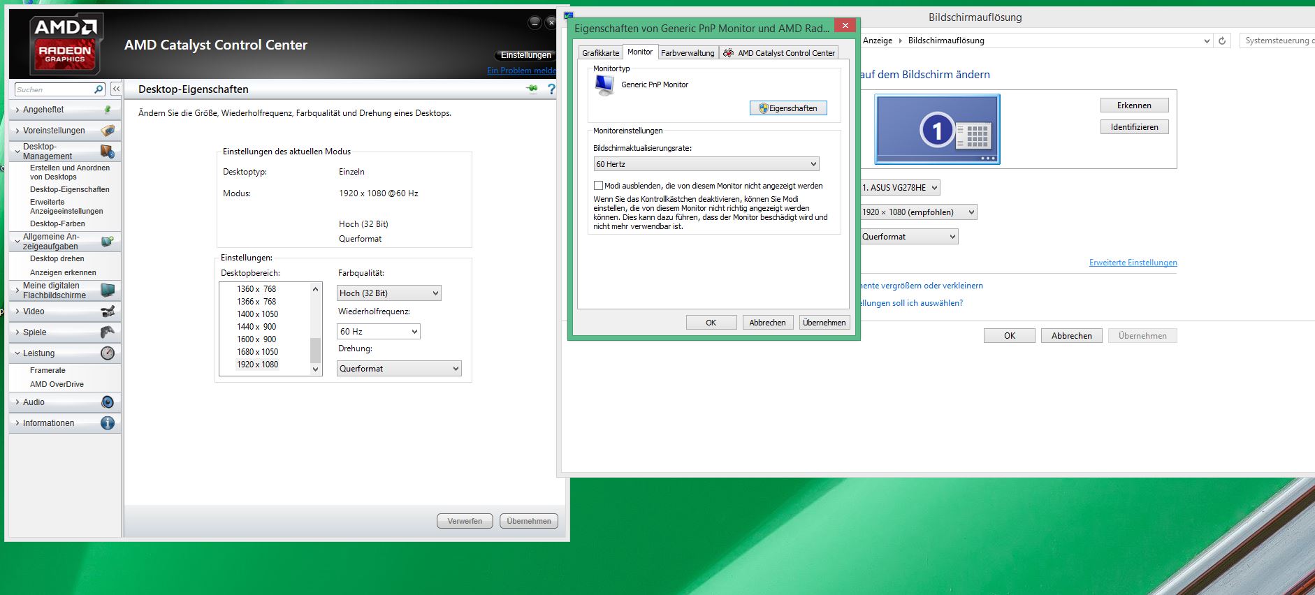

ich habe folgendes Problem. Mein 144Hz Monitor besitzt lediglich HDHM,VGA und D-DVI. Bisher hatte ich den Monitor immer an meine GTX 970 via D-DVI angeschlossen und nie Probleme mit den 144Hz.
Die FuryX hat aber nur HDMI und DP Anschlüsse. HDMI kann nur 60Hz.
Ich habe mir also ein D-DVI auf DP Kabel kommen lassen und dieses nun auch angeschlossen.
Jetzt kann ich trotzdem nur maximal 60Hz auswählen, wie kann das sein?
Vielen Dank
Vllt erkennt der Radeon Treiber den Bildschirm nicht richtig und zeigt dir deshalb nich den 144 Hz Mode an. Was kommt wenn du im ControlCenter auf "Meine Digitalen Flachbildschirme" klickst ist dort dein Monitor als ASUS xxxx aufgeführt?

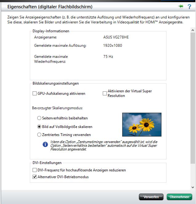

Der Monitor wird korrekt erkannt, er gibt 75Hz als maximale Frequenz an.
Problem ist, selbst die 75Hz kann ich nur bis 1280x1024 aktivieren. Ab da, springt er immer auf 60Hz um .
