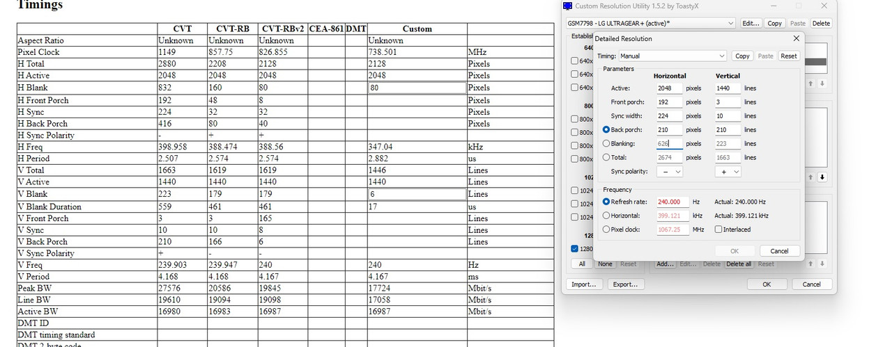

ziemlich sicher habe ich da jetzt sowieso was falsch eingetragen, aber ich check die Werte rechts nicht so wirklich.
so funktioniert es auf jeden Fall nicht.

Wie kommst du eigentlich auf deinen Horizontal Wert von 2048 Pixeln?
Dein Monitor ist eigentlich 2560x1440. Er kann laut Herseller maximal DP 1.4.
Das heißt aber dann, dass du 240Hz 2560x1440 nicht im "normalen CVT Mode" nutzen kannst und auch HDR ist so Tabu.
Die CVT-RB Modes sollten aber als normales Preset funktionieren.
Falls das Alles nicht geht, ist ein anderer Weg die PixelClock zu senken den YUV Mode von 4:4:4 auf 4:2:2 oder 4:2:0 zu stellen.
Mit 4:2:0 müssten laut Calculator sogar 10bit pro Komponente, also HDR mit 240Hz funktionieren.

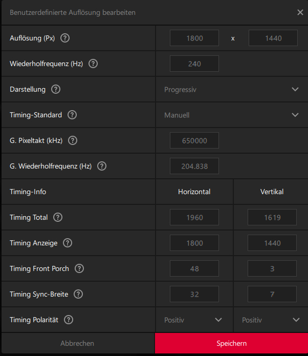

Könntest du Screenshots machen von dem eingespeicherten Profil für die native Auflösung und dem was du zu erstellen versuchst?
Hier, das habe ich erstellt.
240Hz G. Wdh sind nicht möglich. (204 schon, komischer Wert)
650000 G. Pxl sind das Maximum
Lt. Monitor laufen dann auch tatsächlich 204Hz.
Die 1800 sind reine Willkür. Höher sollte die horizontale Auflösung aber nicht sein.
Benutzt wird die nur in CSGO.
Adrenaline:
Hier steht zwar hinter jeder Auflösung 240Hz, aber das ist wie mir scheint nicht richtig.
Sind das die Angaben die du wolltest?

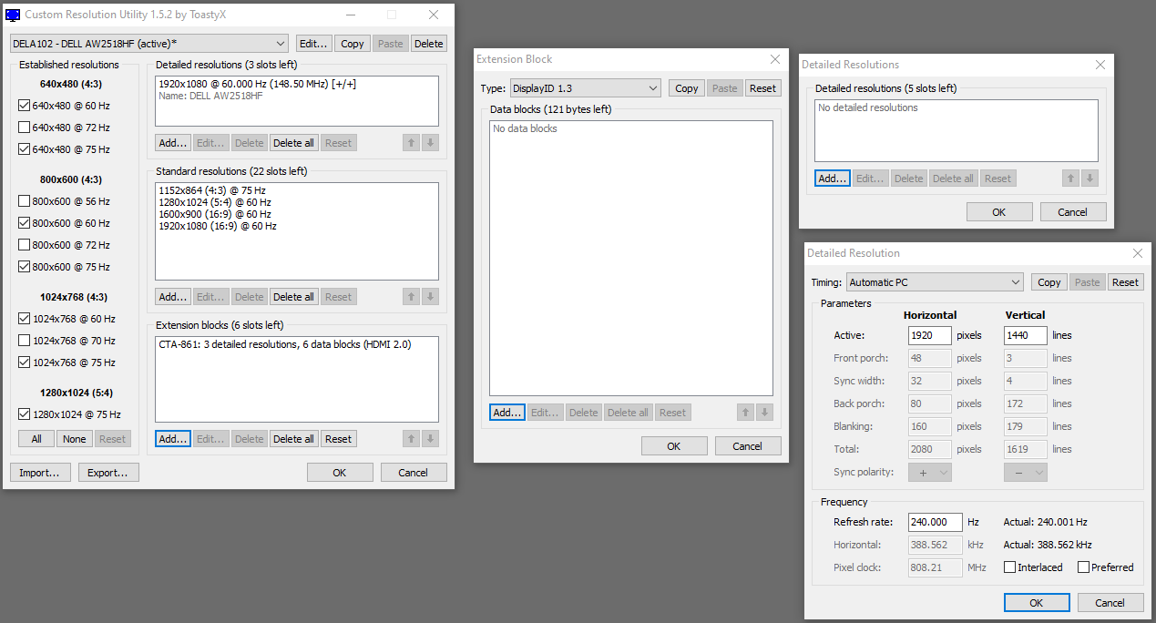

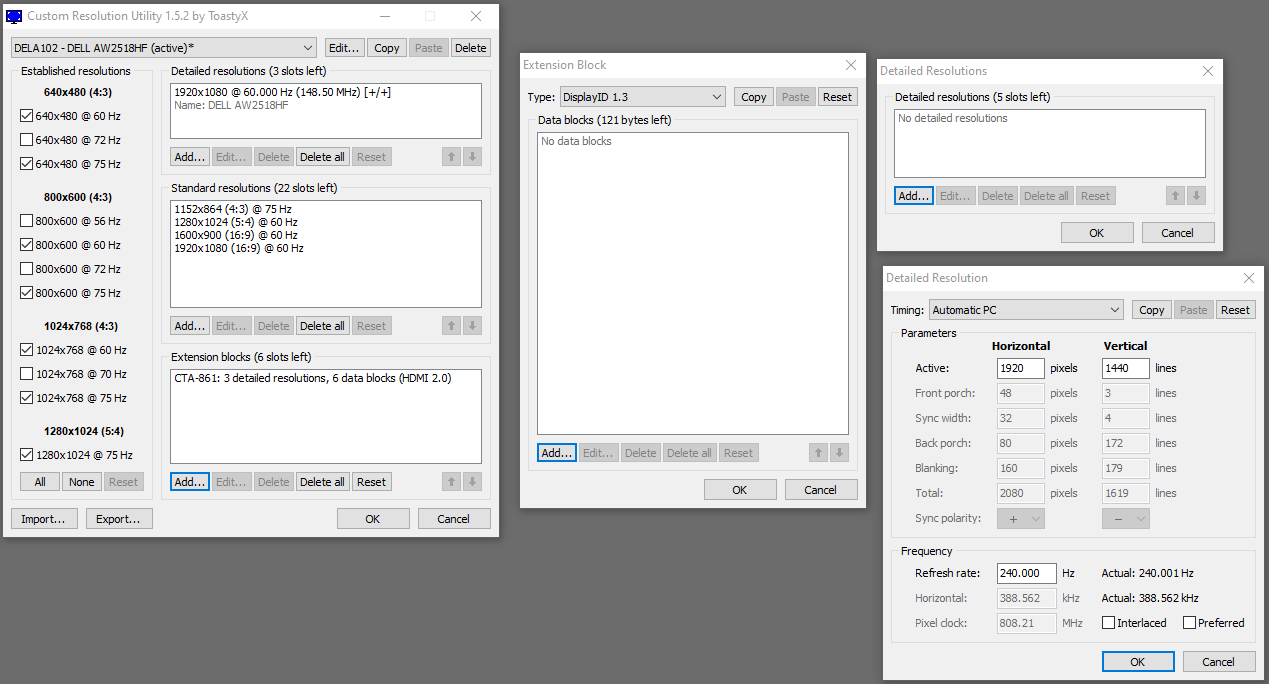

Beispielbild, ich habe keinen Monitor der das tatsächlich mitmacht.
Das sieht bei dir auch so in etwa aus? Timings weiß ich eben nicht was der bei dir konkret über die Schnittstelle mitmacht, wenn es nicht mit Automatic PC funktioniert probier Native PC oder Exact Reduced.
Da drückst du dann einmal komplett OK durch. Danach Restart64 ausführen die du im CRU Ordner hast und danach müsstest du das im Treiber oder Windows zur Auswahl haben.
