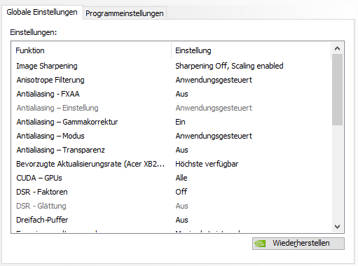

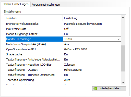

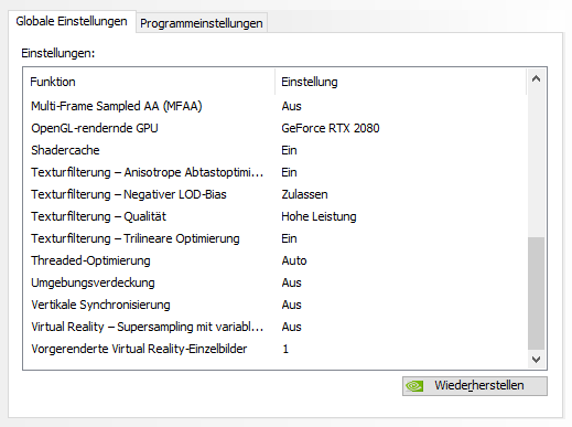

Ich nutze den Framelimiter nicht. Jedoch soll man, wenn man ihn nutzt entweder auf 3 FPS weniger als Hz vom Monitor stellen oder genau auf den Wert Hz vom Monitor. Ersteres sagen mehr quellen.
In meinen Competitive Games habe ich unter Programmeinstellungen die Monitor-Technologie von G-Sync auf Feste Aktualisierungsrate.
Bei allen anderen Spielen ist G-Sync aktiv. Das sind meine NVIDIA Settings:
