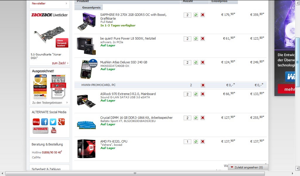

Bei den sachen im Warenkorb passt die SSD nicht, das ist eine mSATA SSD, das Mainboard hat aber keinen solchen Anschluss. Nimm die SSD, ist günstiger und besser: http://geizhals.de/crucial-m500-240gb-ct240m500ssd1-a889882.html
Ansonsten könnte man das schon so bestellen, nur würde ich eher bei Mindfactory als bei Alternate einkaufen und vielleich nur einen Artikel jeweils ;)

1 x Crucial M500 240GB, 2.5", SATA 6Gb/s (CT240M500SSD1)
1 x AMD FX-8320, 8x 3.50GHz, boxed (FD8320FRHKBOX)
1 x Crucial Ballistix Sport DIMM Kit 16GB, DDR3-1600, CL9-9-9-24 (BLS2CP8G3D1609DS1S00)
1 x PowerColor Radeon R9 270X PCS+, 2GB GDDR5, 2x DVI, HDMI, DisplayPort (AXR9 270X 2GBD5-PPDHE)
1 x ASRock 970 Pro3 R2.0 (90-MXGNV0-A0UAYZ)
1 x Raijintek Themis (0P105255)
1 x be quiet! Pure Power L8 500W ATX 2.4 (BN223)
Von dem Asrock 970 Pro3 rate ich klar ab da gab es sogar schon beim FX-6300 Probleme mit den Spannungswandlern würde da eins von diesen nehmen http://geizhals.de/?cmp=940744&cmp=818975&cmp=818969&cmp=1025817
Beim Netzteil reicht das System Power 7 450W was auch noch die bessere Wahl wäre in Sachen Elektronik und auch Effizienz.
Beim Mainboard aktuell nur diese 2:http://geizhals.de/?cmp=1025817&cmp=850618
So sollte es aussehen,mit 240GB SSD....passendem CPU Kühler und die Ram passen auch drunter,dazu ein geeignetes Mainboard,gespart hab ich beim VRam von 2GB und beim Netzteil,ich bin mal davon ausgegangen das es unter Last nicht Lautlos sein muss.

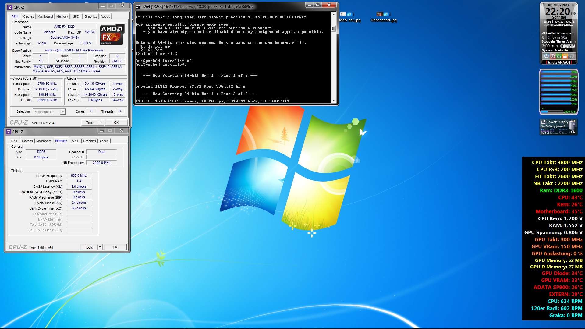

Hab dir eben noch nen Vergleich @ 3,8GHz gemacht mit dem x 264 HD 5.0.1.
Ist normal mein 3,4GHz Profil mit 1600MHz Ramtakt.........
Idle 79Watt,Last 175Watt.
