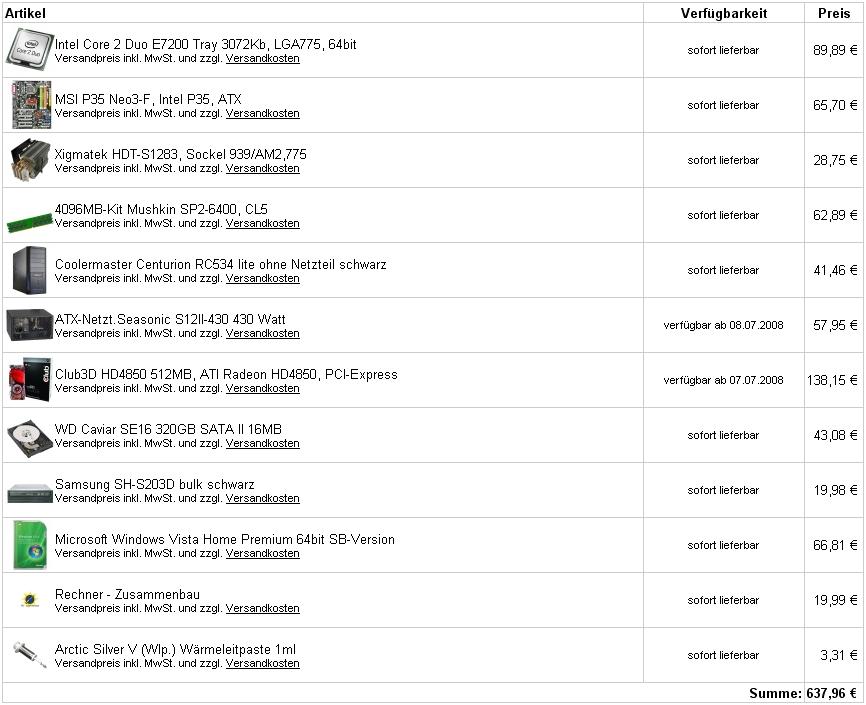

Die folgende Zusammenstellung wird es wohl werden, nur das es den Xigmatek wohl nicht braucht und eben der Freezer oder der Coolermaster in der Auswahl sind.
Bzgl. der Festplatte muss ich mich noch nähergehend informieren, aber wie es scheint, nehmen sich Seagte, Samsung und WD nicht sehr viel.
Bzgl. des Boards waren sich die anderen dahingehend einig, dass das MSI Neo3 für meine Zwecke ausreichend und auch ein gutes Board ist.
Auf den E7200 als Tray(brauche ja eh einen neuen Kühler und wenn man hochtaktet verliert man eh die Garantie) sind wir gekommen, weil er ein "Übertaktungsweltmeister" ist und auch ein Laie recht leicht auf ca. 3,5GHz kommt. Bei meinem Budget und dem RAM/Board würde ich eh nicht mehr als 3,6GHz erreichen können, allerdings sind heutzutage 3 GHz vollkommen ausreichend, also sollten ca. 3,6GHz für die nächsten 2-3 Jahre ausreichend sein.
Gestern diskutierten wir über die Frage ob es eventuell ein Gehäuse inkl. Netzteil auch tun würde, im speziellen das Antec NSK 6580 430W und das Antec NSK 4480B 380W, da Antec Seasonic Netzteile verwendet. Durch so eine Kombi könnte man einiges an Geld sparen (und eventuell ein noch besseres Mainboard o.ä. verwenden). Hier konnten sich Moros und Triple xXx aber nicht einig werden ;)

Sieht doch vollständig und super aus, der EKL Groß Clockner ist ein verbesserter Xigmatec HDT-S1283. Du hast zwar kaum Aufrüstmöglichkeiten, aber in zwei bis drei Jahren wirst du froh sein, kein Geld dafür hingelegt zu haben, dann willst du die aktuelle oder die gerade abgelöste Technik kaufen und keine Museumsstücke die dir max. 1 Jahr weiterhelfen. Ich persönlich ziele auf die zweite Nehalem - Serie, nachdem sie ca. 1-2 Monate auf den Markt gekommen ist.
Falls ich dir die WD 320 GB empfohlen hatte, nehme ich das zurück, nimm die Samsung F1, die ist leiser und schneller zugleich, nur die GP-Serie von WD ist besser als die Samsung F1 Serie. Die GP-Serie gibt es aber nicht in 320 GB.
Wie meinst du das mit "froh sein, kein Geld dafür hingelegt zu haben"?
Ich möchte mit dem System schon eine ganze zeitlang auskommen, es muss ja in 2-3 Jahren kein "High End PC" mehr sein, aber z.B. flüssiges Zocken wäre nett ;)
Anscheinend bist du auch kein Vertreter der "Antec Gehäuse inkl. Netzteil" ;)
Aber ihr habt doch gesagt, dass für den E7200 auch der Freezer oder der Coolermaster ausreicht, wieso also den Xigmatek nehmen?

Weil der EKL dich weiter übertakten lässt. Aber die beiden anderen wären natürlich ausreichend.
Zur Samsung F1 320GB und WD Caviar SE16 320GB
@68Marcus69
Ja,aber was bringt mir ein noch besserer Kühler, wenn doch der RAM und eventuell das Mainboard ein weiteres Übertackten eh nicht zulassen?!? :)
Reichen 320GB Platz denn aus, ansonsten sieht es so aus, als wenn man für ca. 12€ mehr 500GB Platten bekommen kann.

Okay, dann gehen wir mal davon aus, dass der Freezer 7 Pro ausreichend wäre und ich noch einmal ca. 13€ sparen könnten, was sollte ich mit dieser Ersparnis machen:
a) behalten und dann für einen neuen Monitor verwenden
b) doch einen Xigamatek 1283 oder Groß Clockner (beim Zweiten soll aber oftmals Problemen mit der Festigkeit geben)
c) in eine 500 GB Festplatte stecken
d) das Gigabyte GA-EP35-DS3 oder MSI Neo 2 FR
