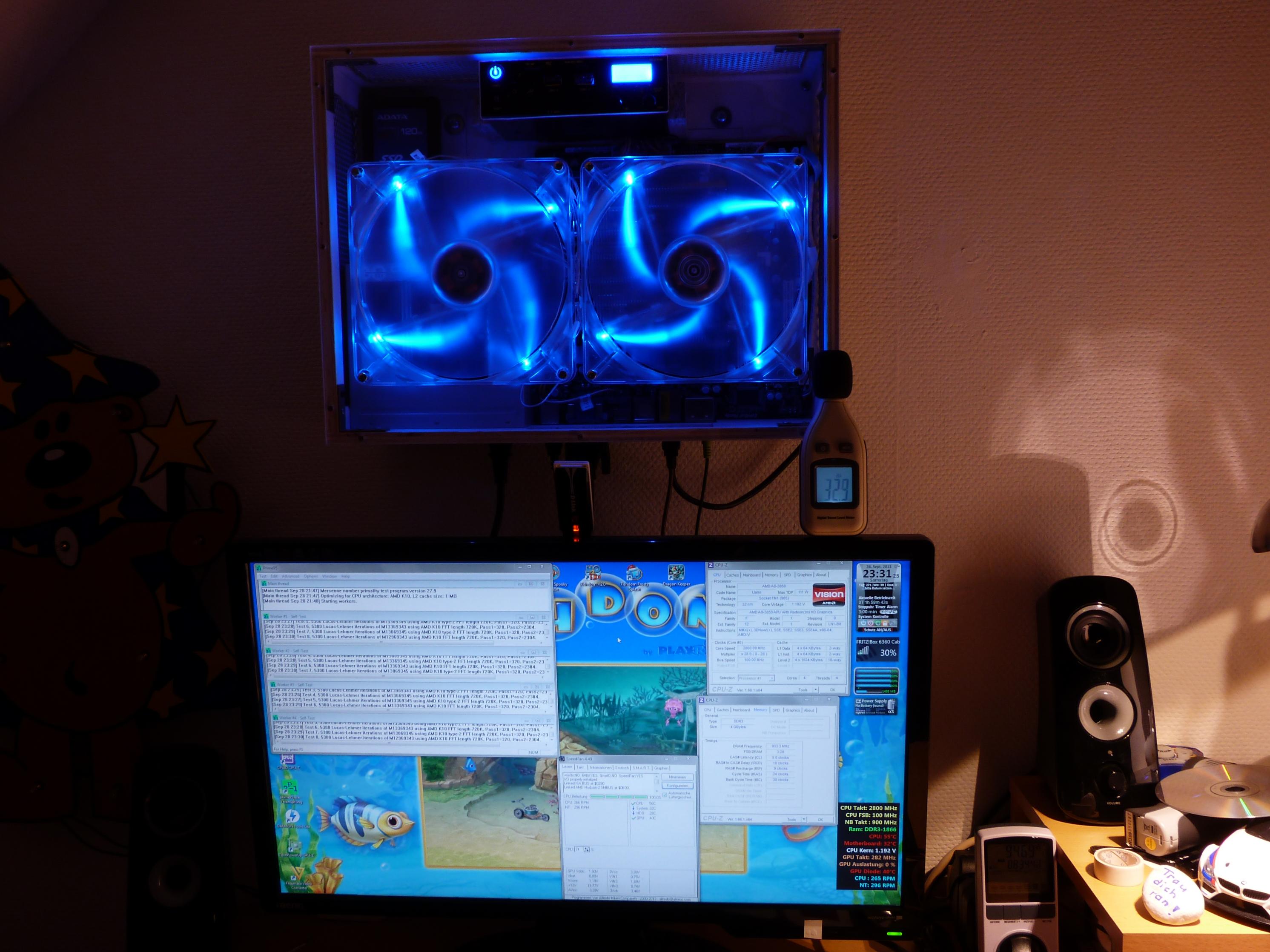

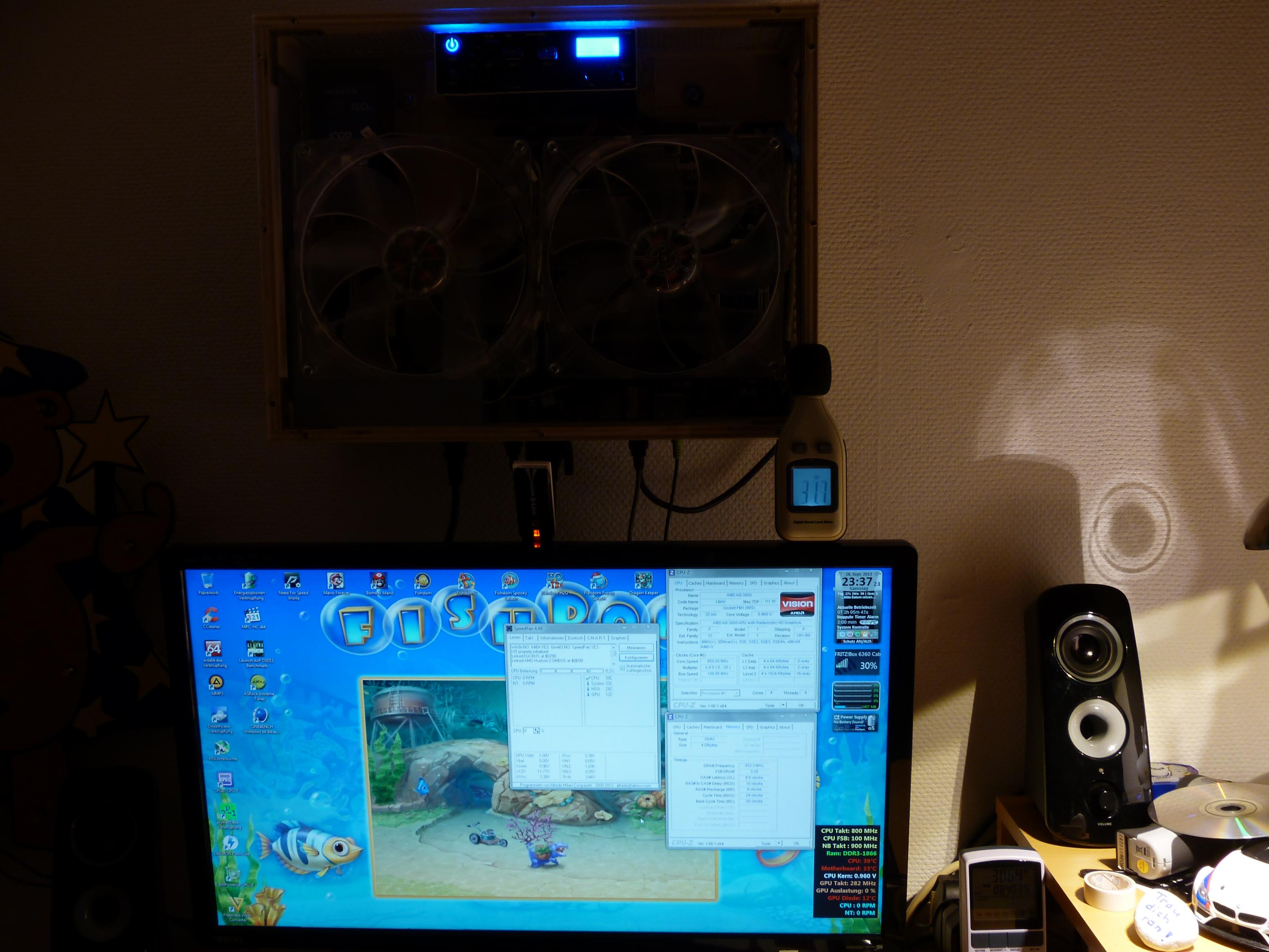

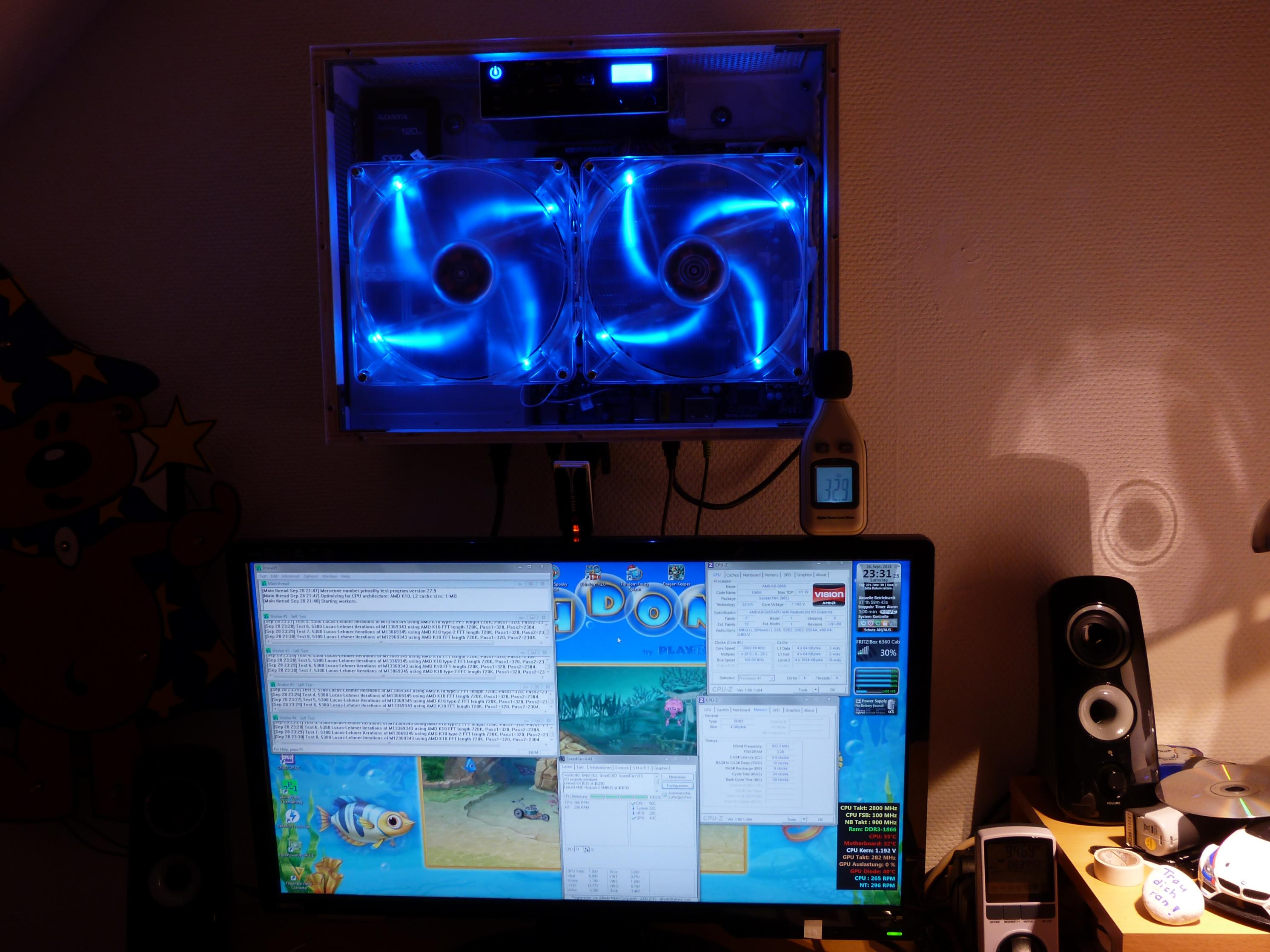

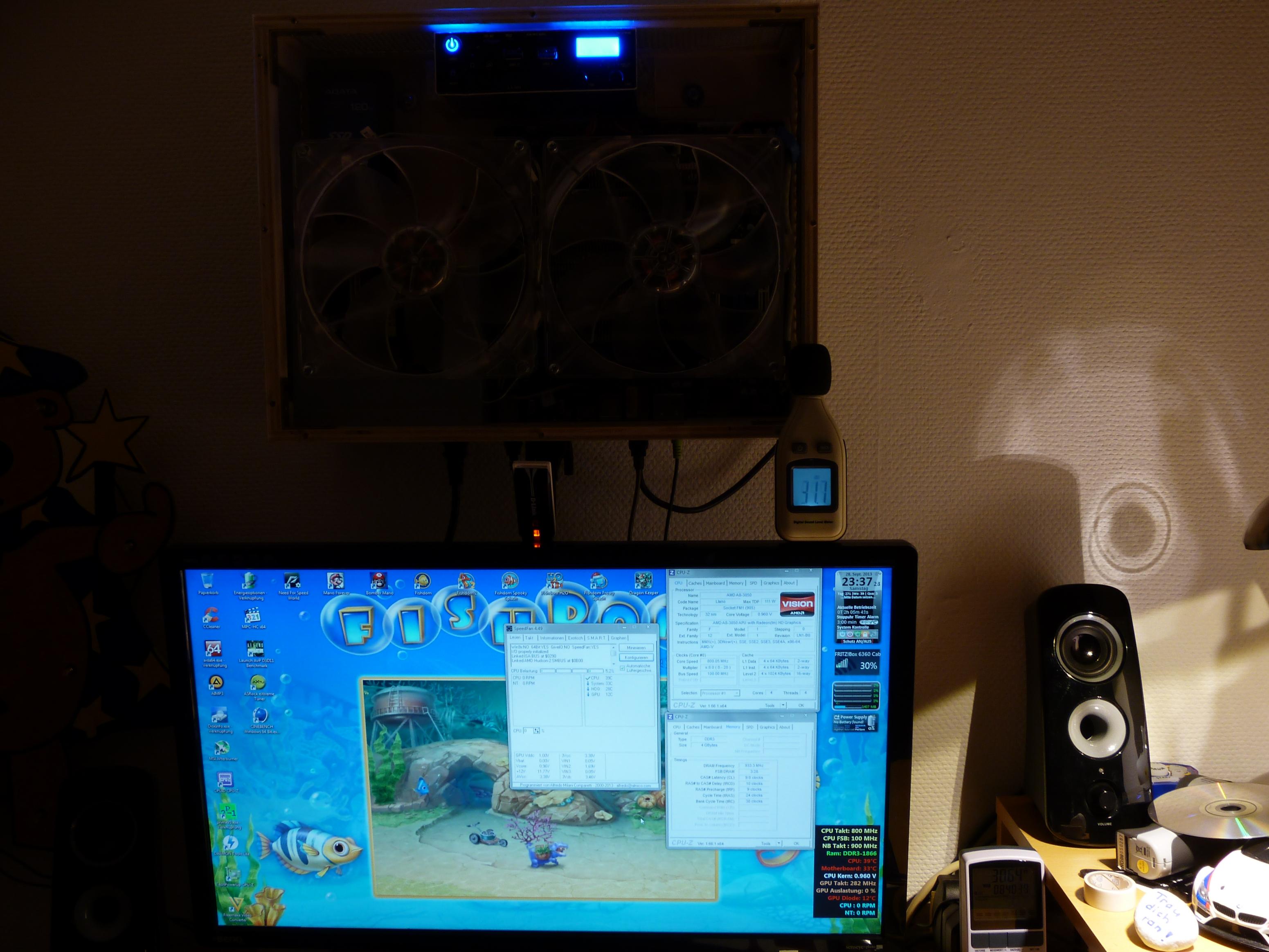

Da kannst mal sehen wie schlecht die Intel sind,das funktioniert auch ohne Probleme mit ner APU A8 3850 und 2,8GHz,wobei die 2,9GHz auch kein Problem sind.
Das Messgerät zeigte bis jetzt 1x 30,8dB an,leiser hab ichs bis jetzt noch nicht erlebt und Startet auch erst bei 30dB.
https://www.computerbase.de/forum/attachments/31-7db-jpg.367794/
https://www.computerbase.de/forum/attachments/32-9db-jpg.367793/

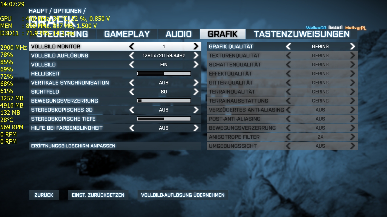

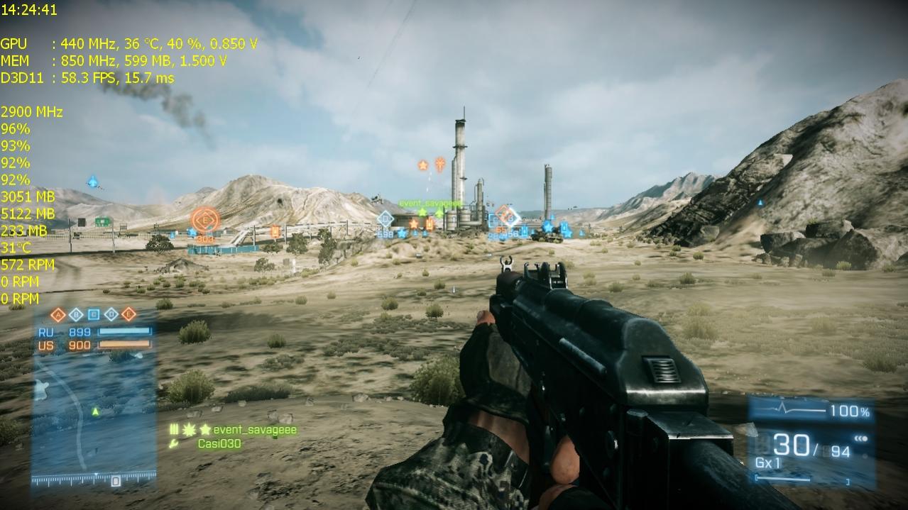

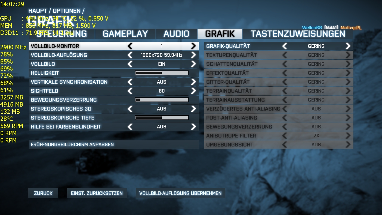

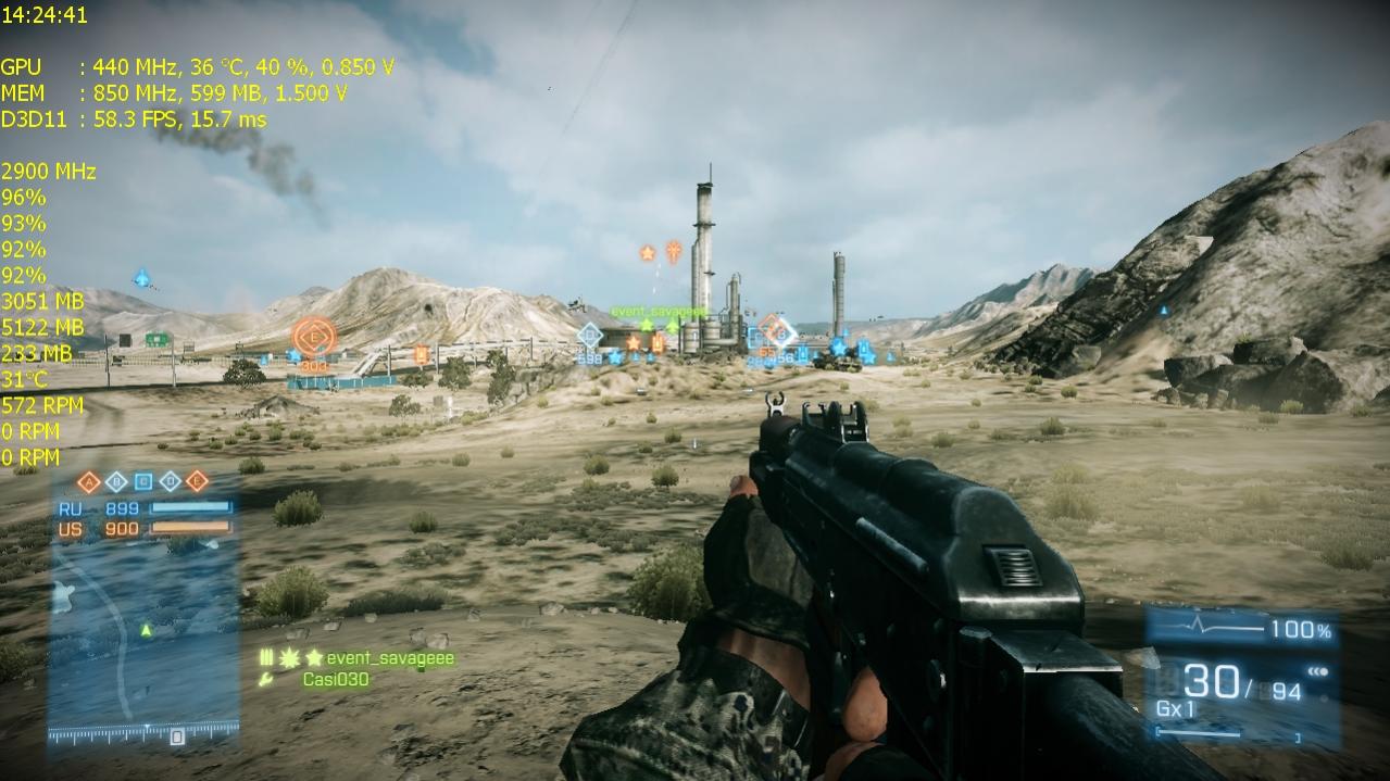

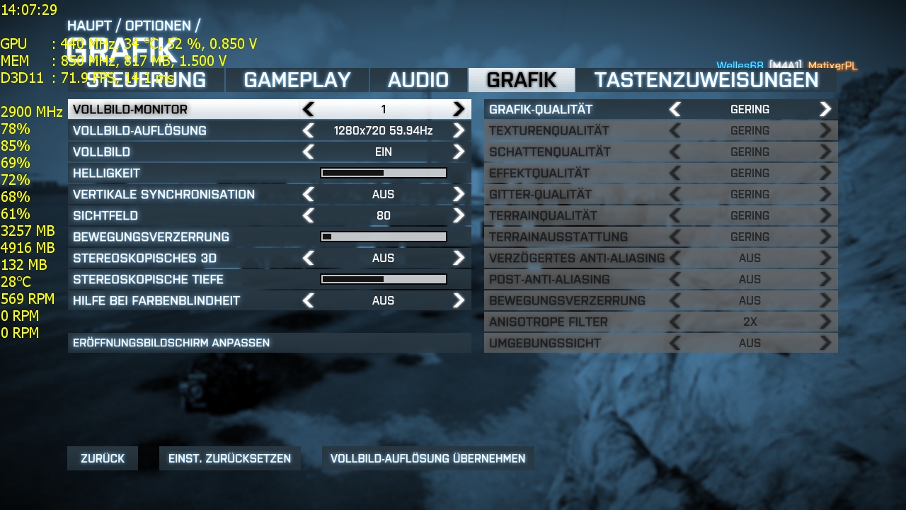

2013-11-24 14:24:49 - bf3
CPU X4 2,9GHz Ram nur 1600MHz CL8....
Einstellungen und Screen im Game.
Frames: 129863 - Time: 1997842ms - Avg: 65.002 - Min: 39 - Max: 198
Die max kannst natürlich wieder außen vor lassen und in die Grakaeinstellungen komm ich als x4 nicht rein......
Du kannst es ja auch erst mal mit der iGPU der APU vom AMD Testen wie geschrieben,die CPU Leistung sollte da locker ausreichen.
Wenns dann von der iGPU für 1080p nicht mehr so richtig reicht,ist die Frage ob ne Kaveri APU dann nicht reichen würde.....
Die iGPU der AMD CPU sollte deutlich stärker sein als die Radeon x1950 pro.
Anders,
brauchst weine extreme Leistung,Sollte die AMD APU ausreichend sein,zudem auch sehr sparsam.
Willst Sicherheit und auf jeden fall die R9 270x,dann den FX 6XXX mit der x1950pro zur Überbrückung.

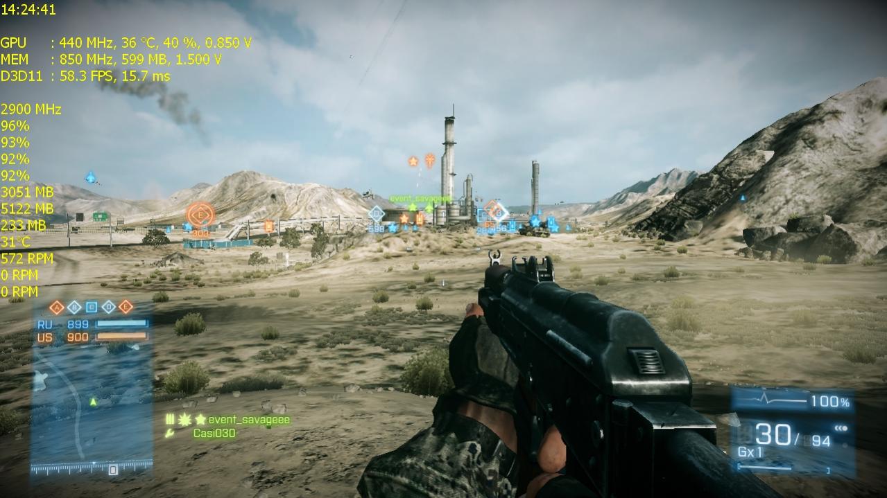

Casi030 schrieb:
Das ist halt das Problem,hier bekommst viel blabla aber wenig Hilfe.
Anhang anzeigen 380209Anhang anzeigen 380210
Anders,

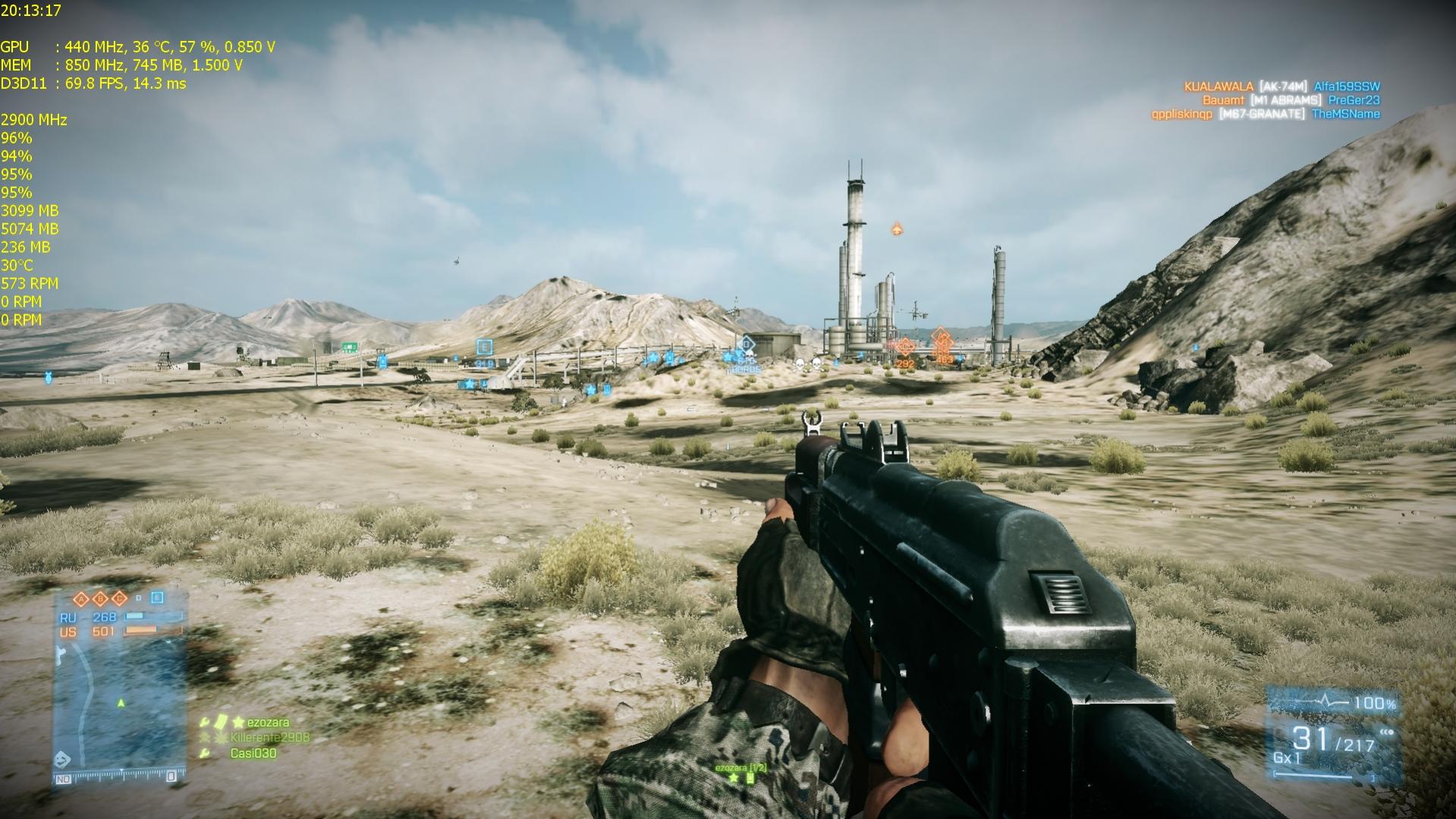

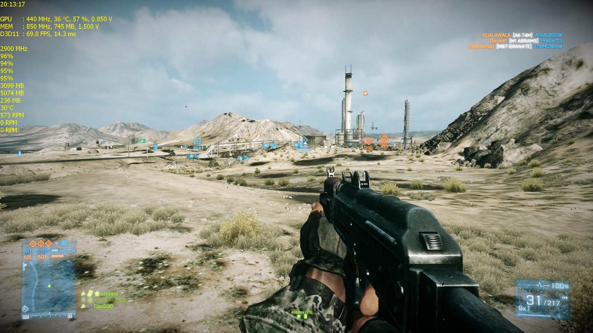

Zum Vergleich noch ne Runde in Full HD
2013-11-24 20:22:43 - bf3
Frames: 121837 - Time: 2005252ms - Avg: 60.759 - Min: 31 - Max: 150
viel Unterschied ist da nicht.
Hier hab ich die Graka doch noch mal ein wenig weiter runter bekommen vom Takt her bei Full HD.Die Grafikkarte war dabei wie zu sehen zu 99% voll Ausgelastet.nicht vergessen die CPU Taktet nur mit 2,9GHz.
2013-11-24 21:14:10 - bf3
Frames: 37490 - Time: 900968ms - Avg: 41.611 - Min: 28 - Max: 82
