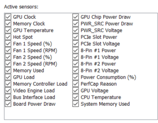

Schau doch mal in GPUZ nach bei PerfCap Reason, bei der Gelegenheit kannst auch nachschauen, ob dort die VRAM Temp angezeigt wird (HWInfo kann anschienend noch nicht die 3070, erst ab 3080 und 3090).
Im Sensors Tab steht auch, wieviel der Slot und die Lanes an Power liefern in Watt...

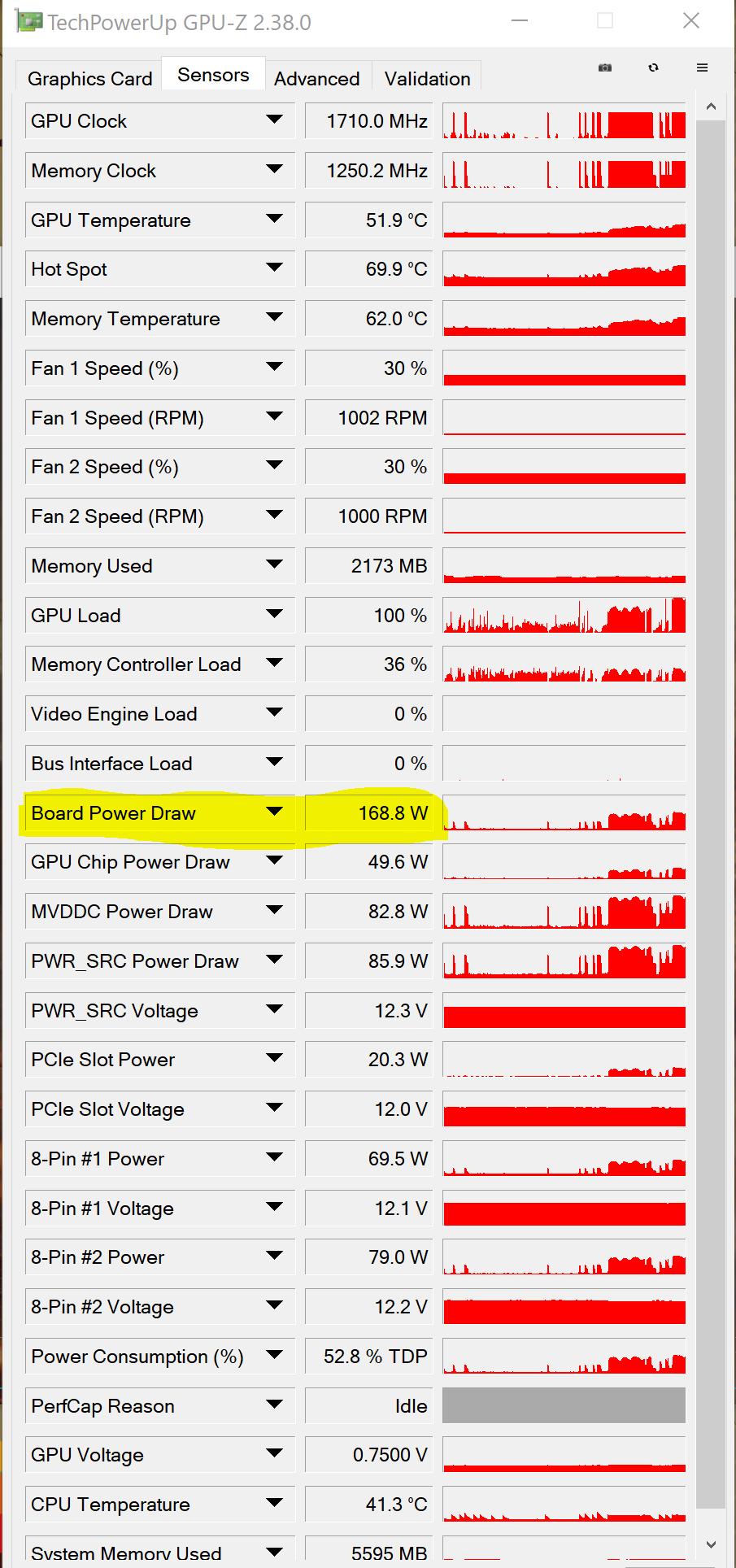

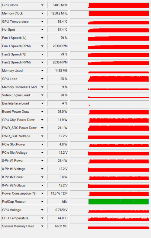

Oben Idle, und hier unter Last
.DeluXer schrieb:
Sieht doch gut aus.
Also die Stromaufmahmen sehen mir nach wie vor seltsam aus. Bei der GPU sehr niedrig, bei der CPU sehr hoch.

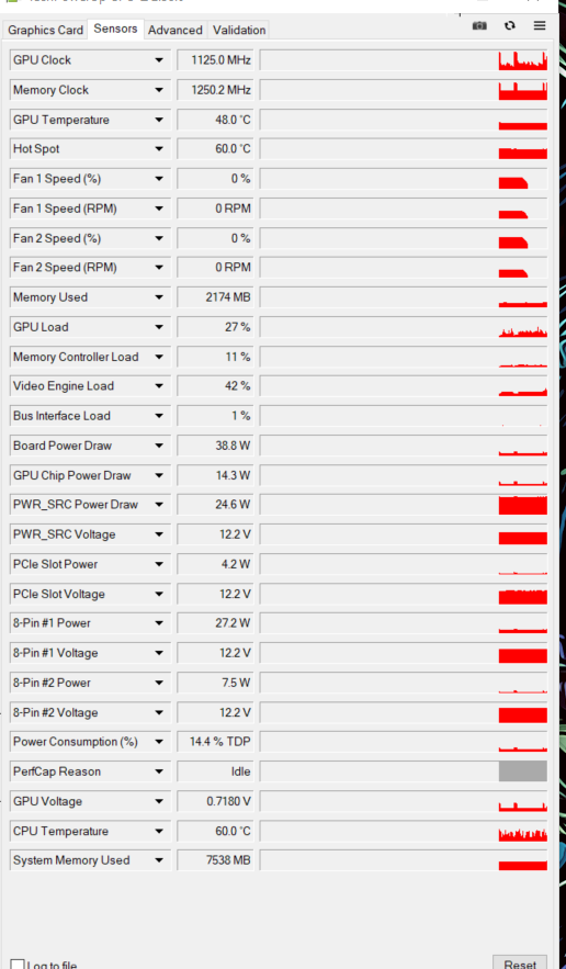

Habe ich jetzt gemacht.
idle:
Last:
Leider keine Memory Temp dabei.
Das musst du schon so lang laufen lassen bis die FPS Drops kommen^^
Lässt sich mit einem Benchmark bestimmt schneller erreichen.
@Joll4 Macht ja nix, aber da hast du den Grund stehen unter PerfCap Reason "VRel". Also passt irgendwas mit der Spannung nicht. 1.081 sind auch etwas (!) zu hoch, ist das nicht eigentlich gedeckelt bei 1.075 max V?

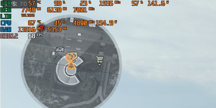

Undervolte die Karte mal per Afterburner. Quick and Dirty über das Power Limit. Stell einfach mal auf 90% und wiederhole deine Tests.
so sieht es jetzt aus
Und unter Last?
Joa siehste. Jetz passts.
Schnapp dir nen undervolting Guide und mach das undervolting per curve. Ab in ein Profil damit und teste dein Spiel ob es weg ist.
Dann wird die Karte auch wesentlich leiser unter Last, ich mein, das muss doch jetzt mit fast 2.000 RPM ziemlich laut sein oder?
Meine 3080 braucht z.B. unter Last 170 bis 200 Watt... Da bleiben die Lüfter auf maximal 1.500 RPM.
Und was du an deinem Screenshot noch schön sehen kannst... bei 70% Powerlimit boostet die Karte immer noch auf 1875 MHz. Das sollte eigentlich locker reichen. Denke, da hast du auch ein ganz gutes Modell erwischt von der Silikongüte her.
Deshalb würd ich es mit 0.85 Volt und so 1800 MHz rum probieren und dann weiterschauen was geht nach oben oder unten.
Vg Chris
Reaktionen: Krisge und Joll4

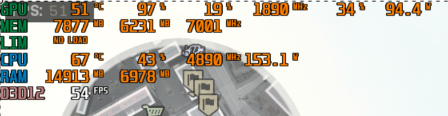

Hab jetzt 0.9 Volt 1890 MHz.. Es läuft stabil aber mein FPS Problem ist damit leider noch nicht behoben..
Joll4 schrieb:
...FPS Problem ist damit leider noch nicht behoben..
Dann sollte man doch nochmal weiterverfolgen, warum deine CPU über 150 Watt zieht und deine GPU nur 94 Watt. Vielleicht ist das Netzteil zu schwach oder defekt? Ansonsten weiss ich auch keinen Tipp mehr, das Spiel kenne ich nicht sorry.
