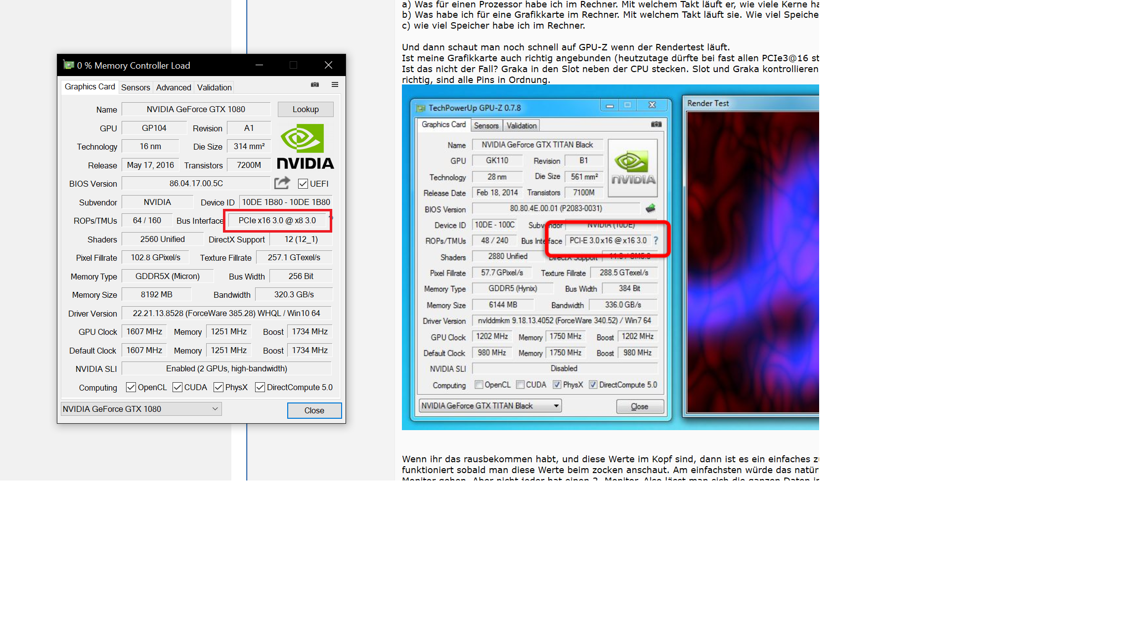

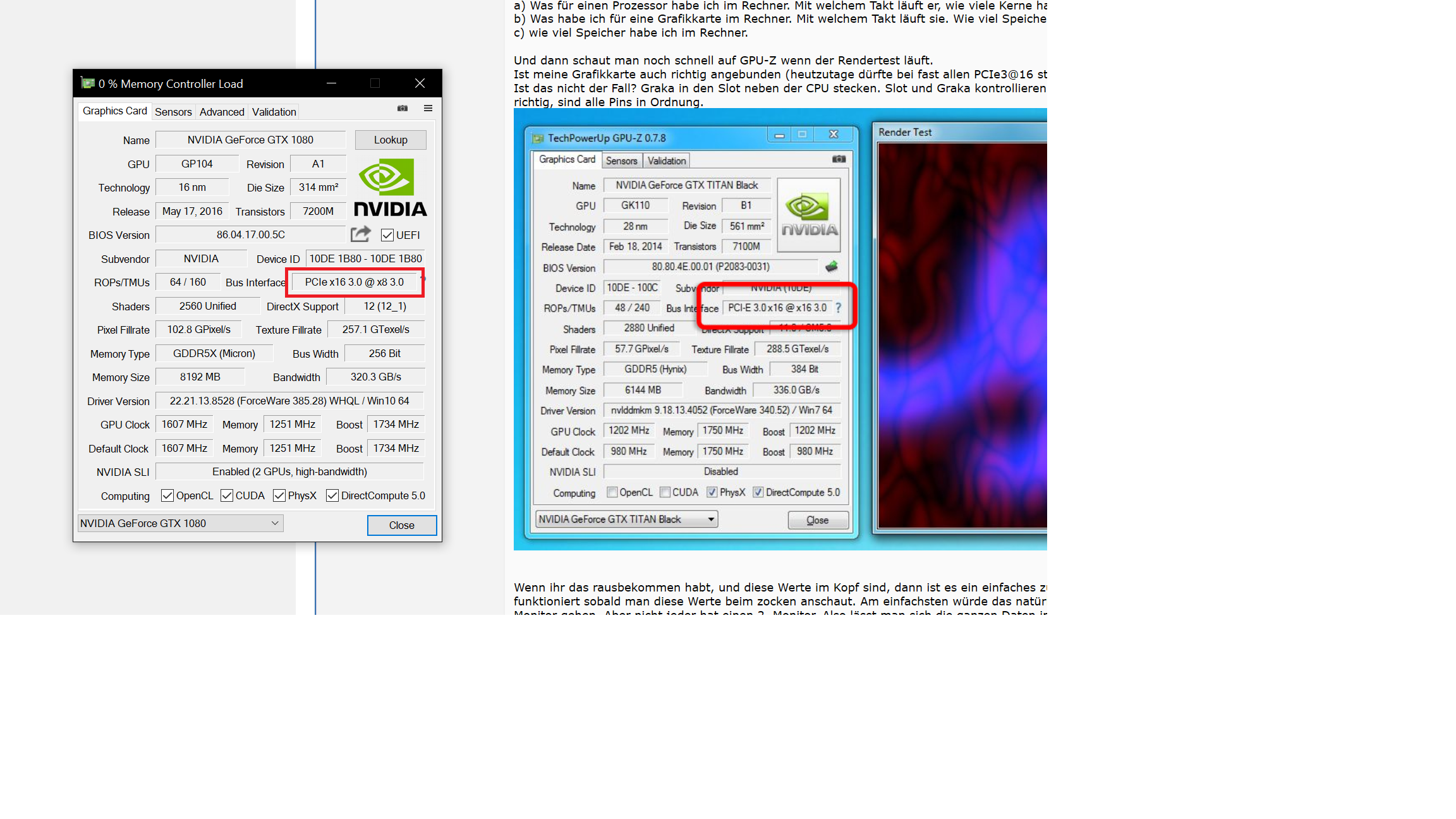

GPU Z Bild.png Hier wird mir jetzt nur x8 und nicht x16 angezeigt? denke das ist evtl. schon ein Fehler ?

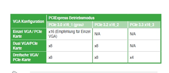

@ TE: natürlich laufen die beide mit x8, der 6700K hat halt nur 16 lanes.
edit: man sollte meinen dass jemand der SLI betreibt sowas weiß.
Das stimmt schon. Und diese 16 Lanes sind für die erste GPU. Die weiteren bekommen die Lanes vom Chipsatz. Ist bei jeder anderen Plattform genauso. Nicht nur die CPU stellt PCIe Lanes zur Verfügung.
Beim TE muss die erste mit 16x laufen, die zweite mit 8x.
