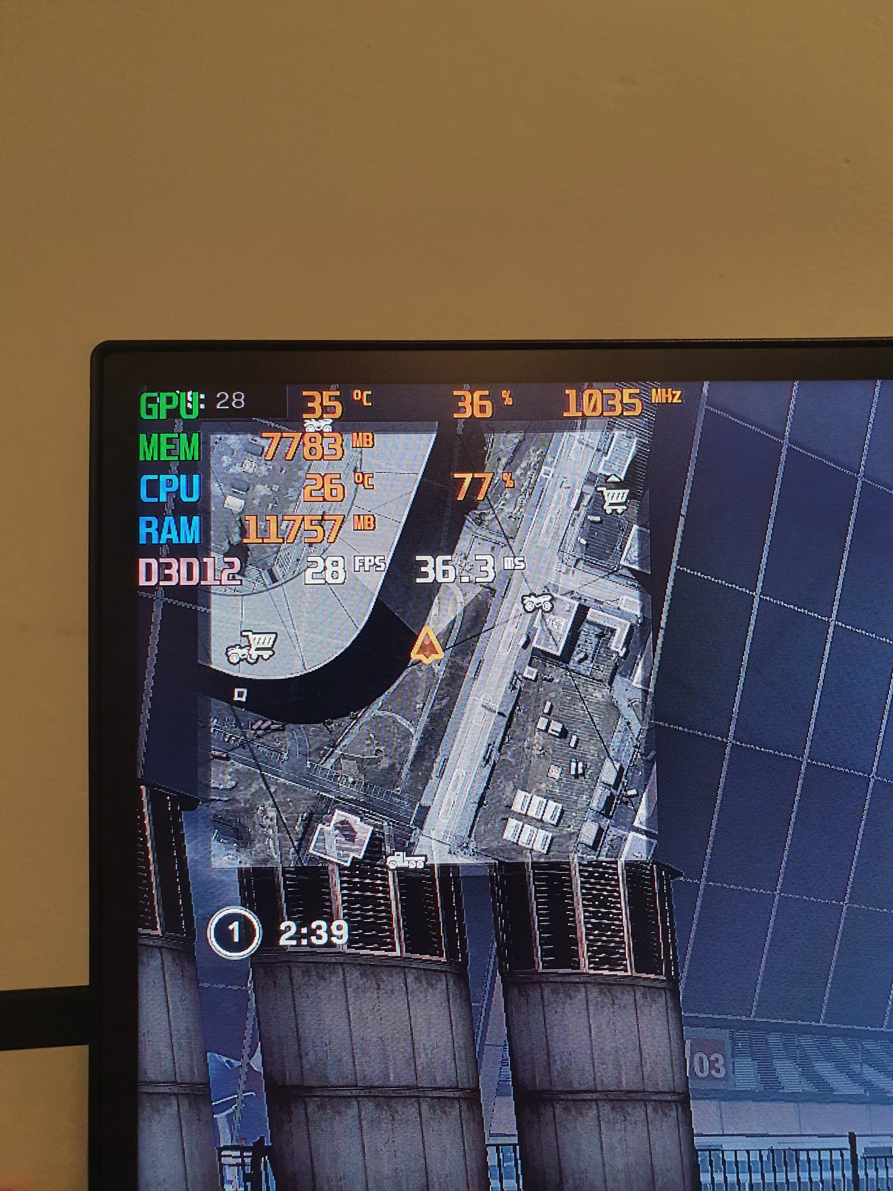

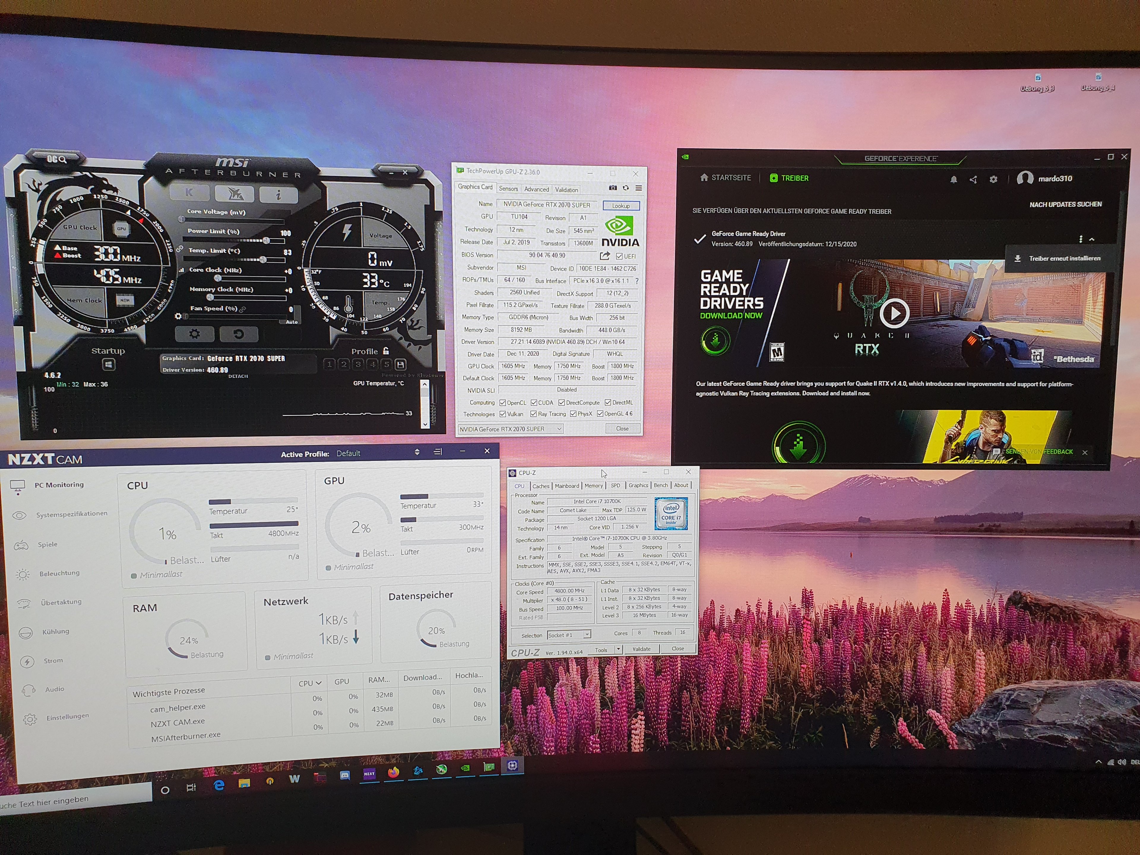

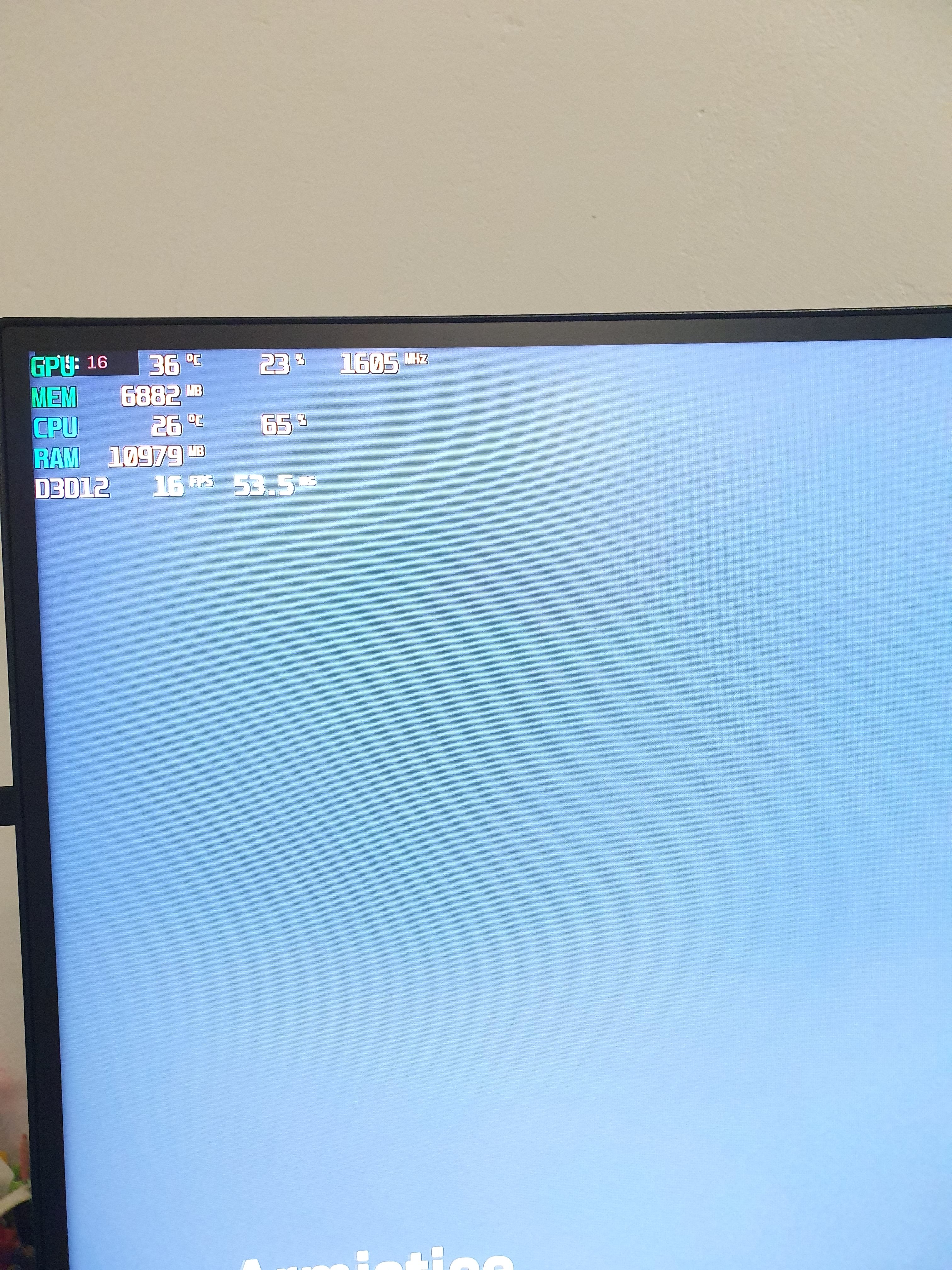

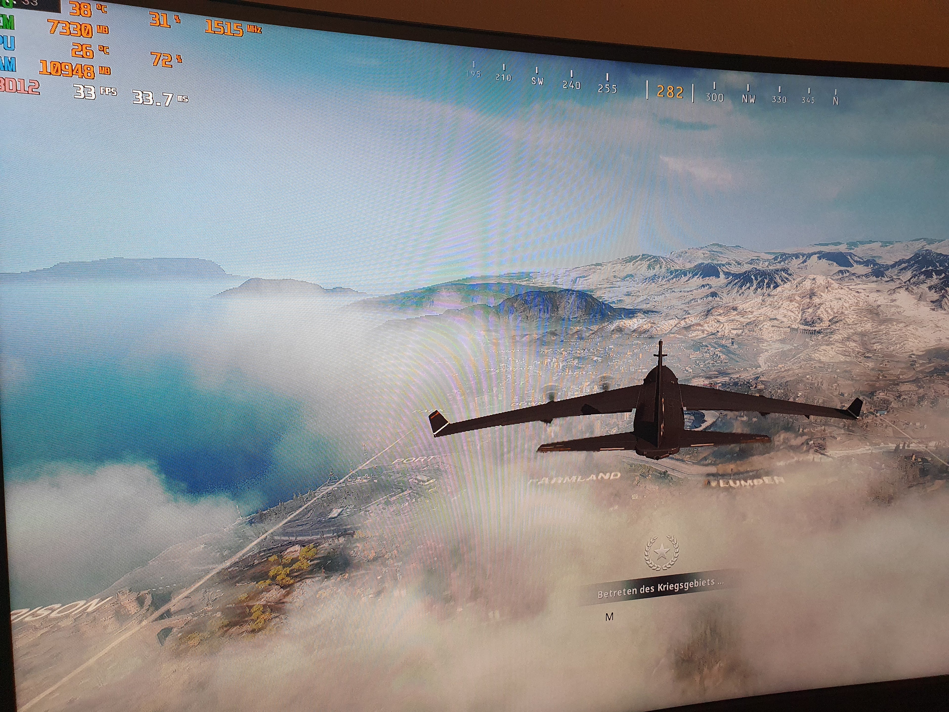

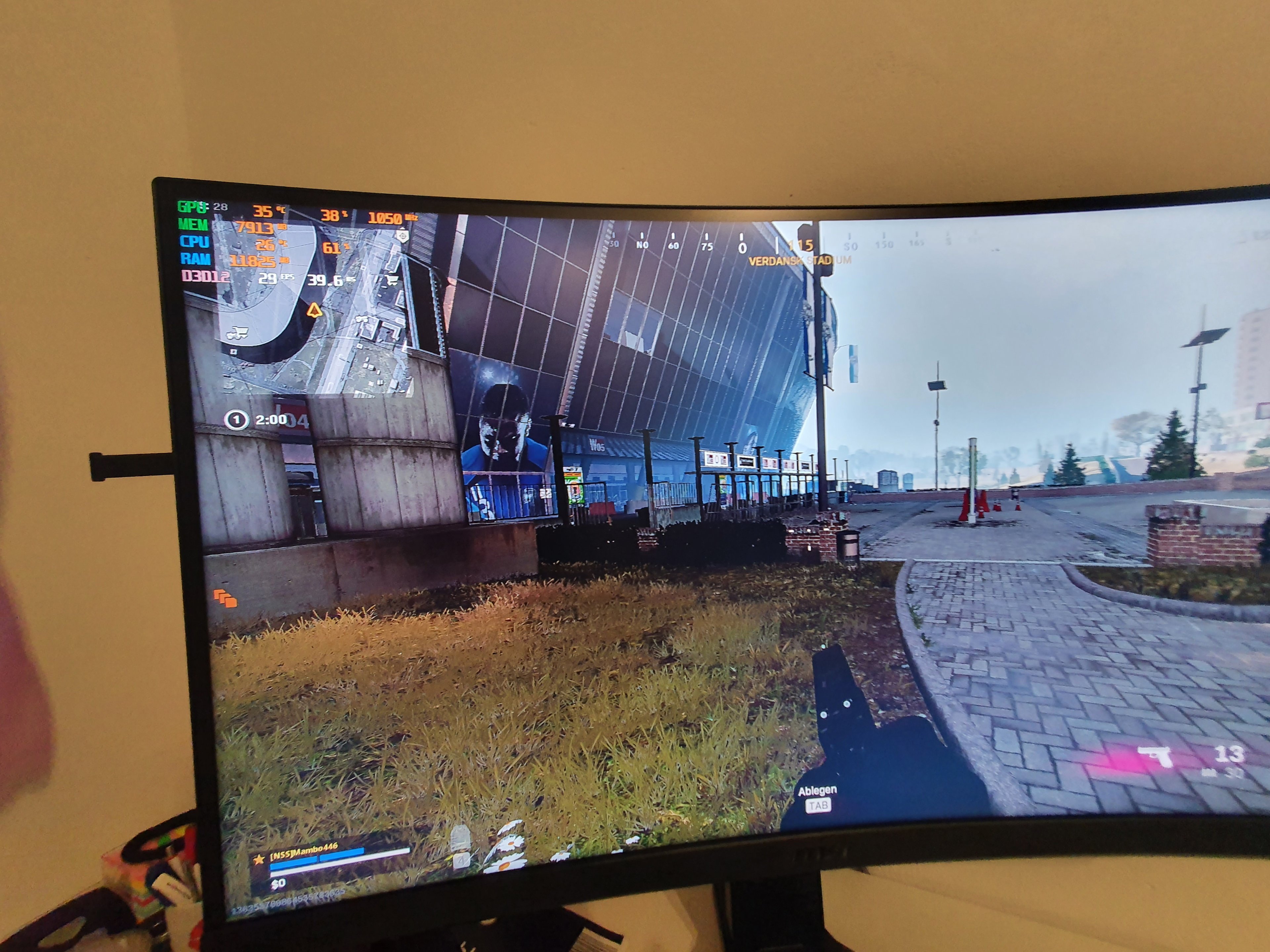

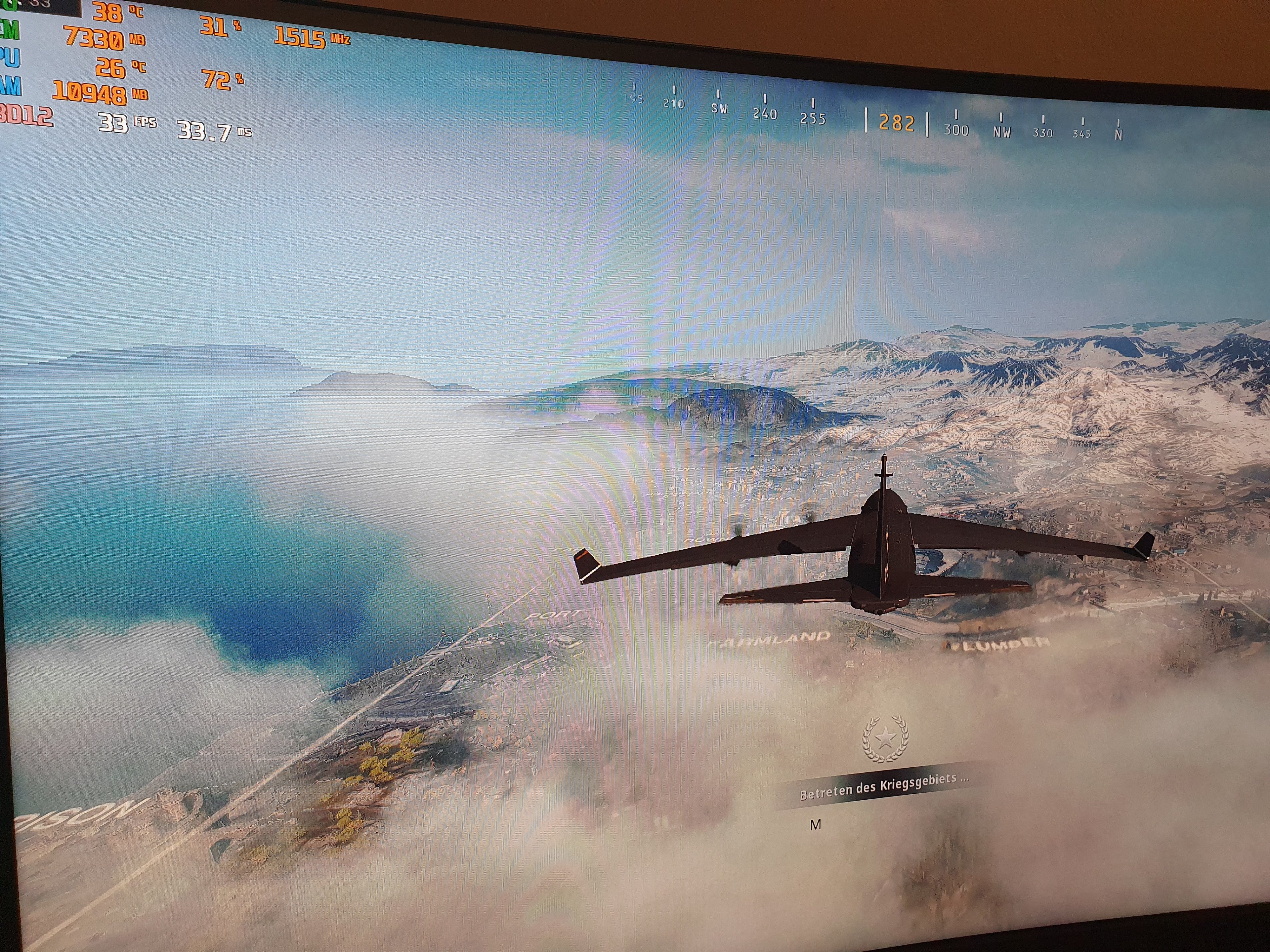

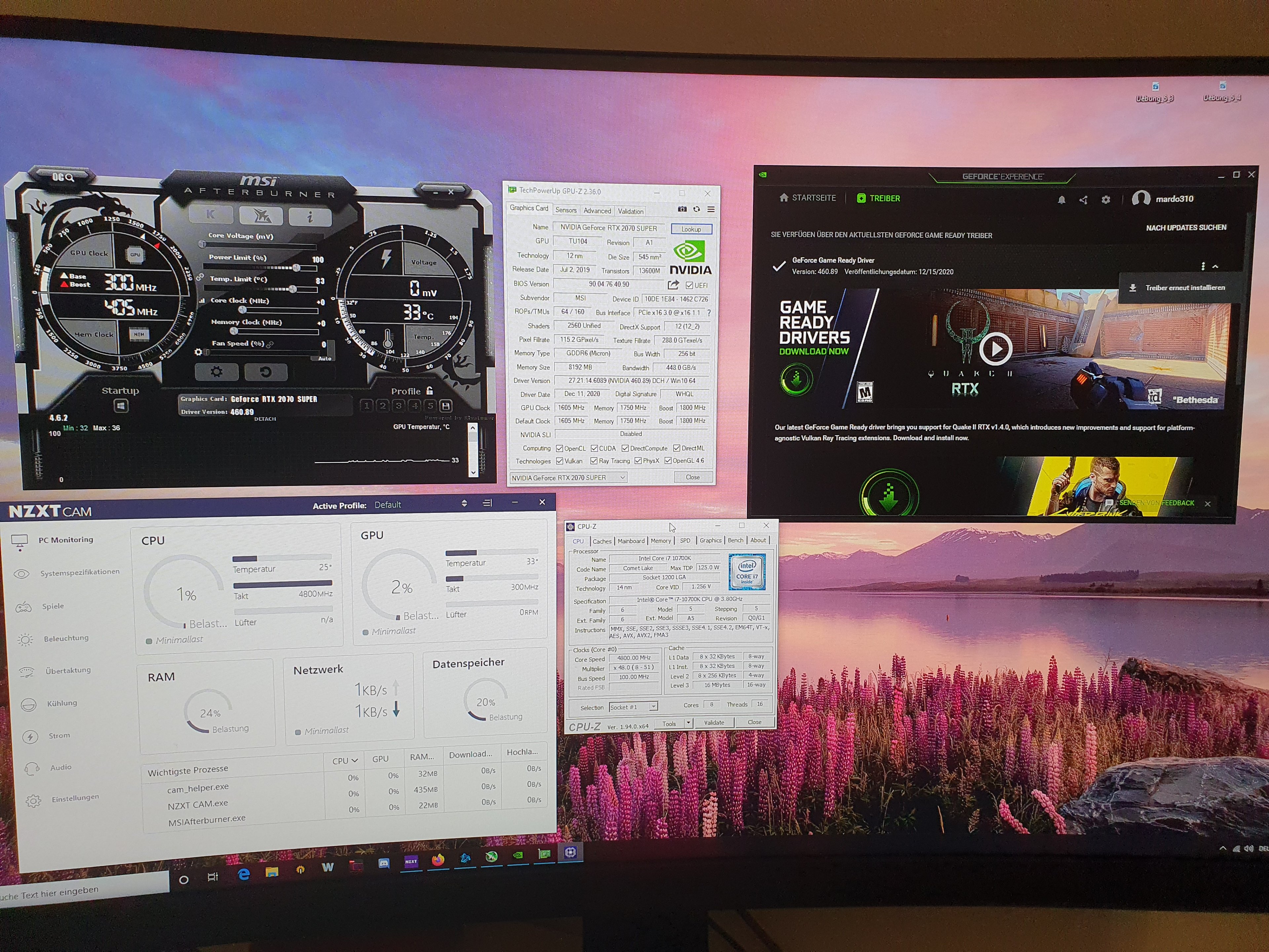

Hier mal einige Bilder

Graka langweilt sich, CPU pfeifft auf dem letzten Loch. VRAM ist voll.
Eventuell mal Texturen nicht auf Ultra und das Caching abschalten.
12GB RAM ist auch relativ voll (ab 80% beginnt Windows heftiger auszulagern).
CPU-Takt ist nicht zu sehen.
Reaktionen: Baal Netbeck
Die geringe GPU Auslastung deutet auf ein CPU Limit hin.
Die CPU ist auch ziemlich hoch ausgelastet, bleibt aber verdächtig kühl....vermutlich taktet sie unter Last extrem herunter.....eventuell weil die Spannungsversorgung überhitzt?
Eigentlich sehr ungewöhnlich bei einem so teuren Mainboard....aber irgendwie habe ich das Gefühl, dass deine CPU nicht hochtaktet....
Reaktionen: HisN
Nachher taktet sie die ganze Zeit nur mit 800Mhz weil in Windows der Stromspar-Mechanismus eingeschaltet ist.

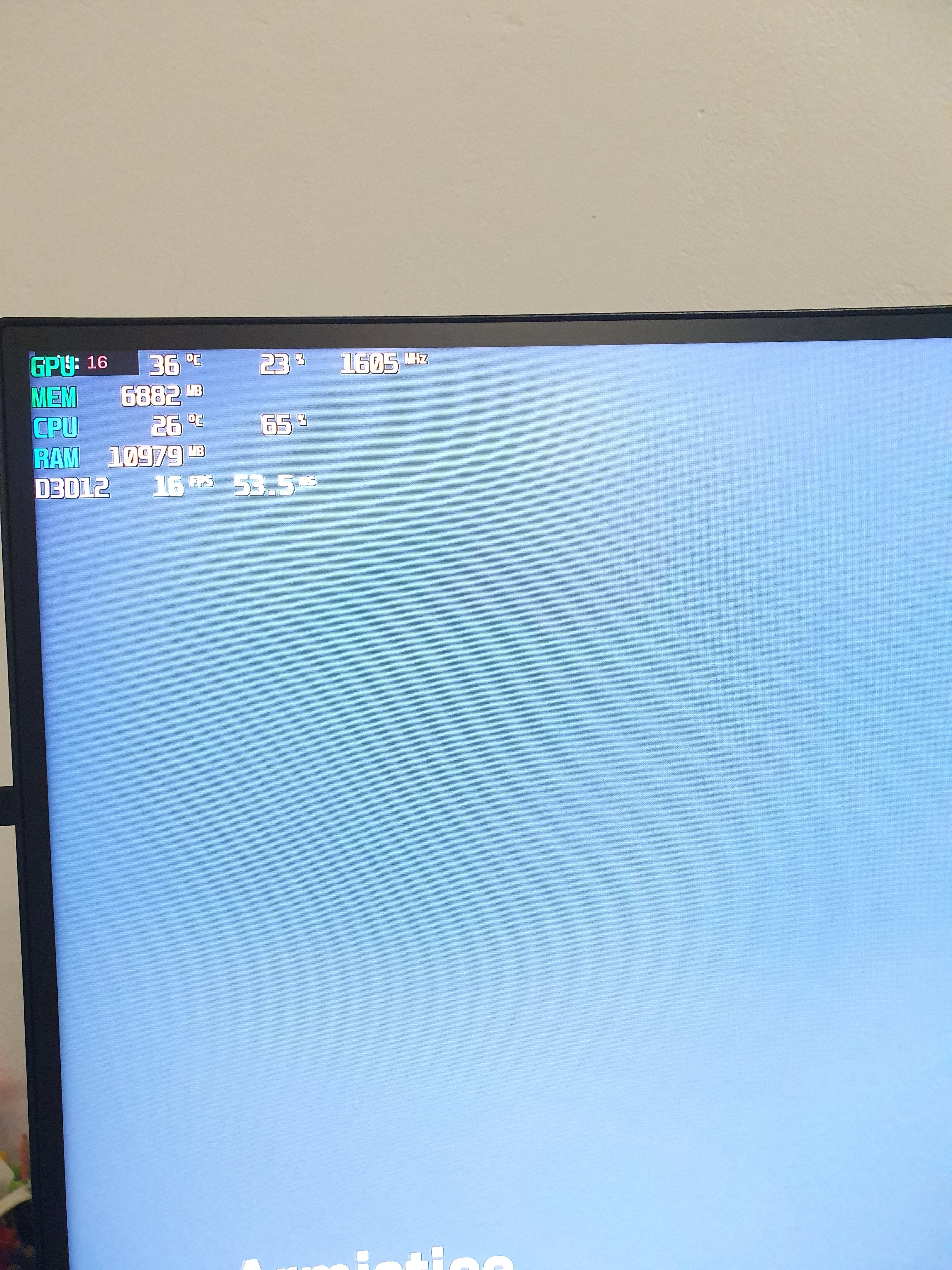

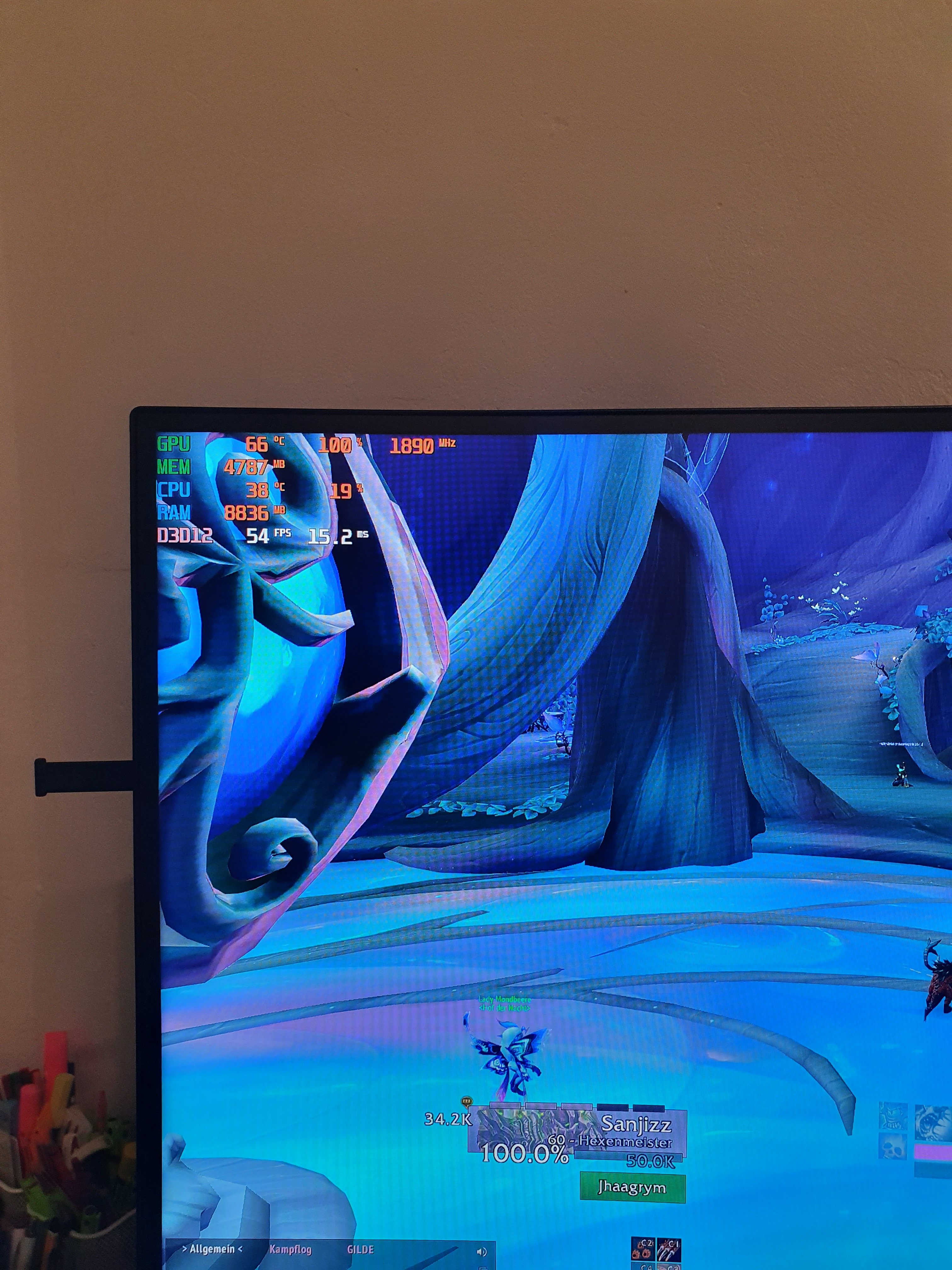

Hier nochmals Bilder aus World of warcraft shadowlands
Was kann ich den jetzt machen das System ist nagel neu? Die CPU hat mich 400 Euro gekostet....
