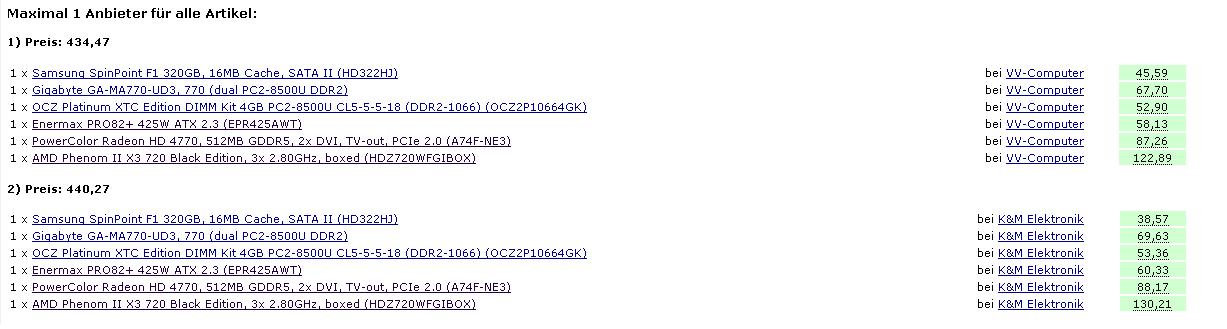

Leider keine so gute Zusammenstellung.
- CPU veraltet -> besser X3 720
- NT zu groß & Qualität Mittelmaß -> besser Enermax 425W
- Festplatte nicht mehr Stand der Technik -> besser WD AAKS oder Samsung F1 mit 320GB
- 9800 ist OK -> ich würde die 4770 wählen da mit DX10.1 noch paar Reserven im Chip lauern
Vorschlag bzw. meine Empfehlung siehe Anhang (wäre es gewesen)
