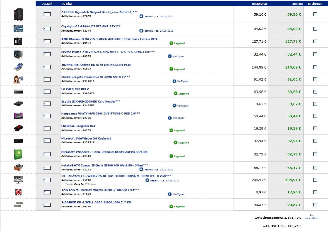

Gaming PC (Leise/Leistungsstark) ~1200€
Würd ich auch sagen,das eine Laufwerk könnt doch weg.Macht dann 1100EU.
Nimmst nicht das Enermax sondern das Cougar S400 kommst auf rund 1050EU.
Ein Lüfter weniger oder 2 von meinen und du sparst noch mal 13-15EU.
Meine Speicher macht auch noch mal 2EU :D ne,werden nicht so warm und verbrauchen weniger Strom da 1,35V vs 1,6 oder 1,65V.
Also max könntest noch auf 1030EU drücken.
2 Lüfter sind drinne und 2 kaufs dazu.Der eine Verbaute ist nur was lauter und dreht mit 1200U/min.Da musst mal sehen welche du übers Mobo und welche du über die Lüftersteuerung regelst.
Netztiel hier ich habe das 600 Modell und bin sehr zufrieden. Hier haste du sogar mit den 550Watt teil 6+2 Pin Zusatzstecker für Grafikkarte.
Hab das Netzteil ausgetauscht und alle 3 Lüfter entfernt, da ja im Gehäuse schon 2 vorhanden sind.
Macht aber immernoch 1.230,69 €
Reichen 400W denn aus?

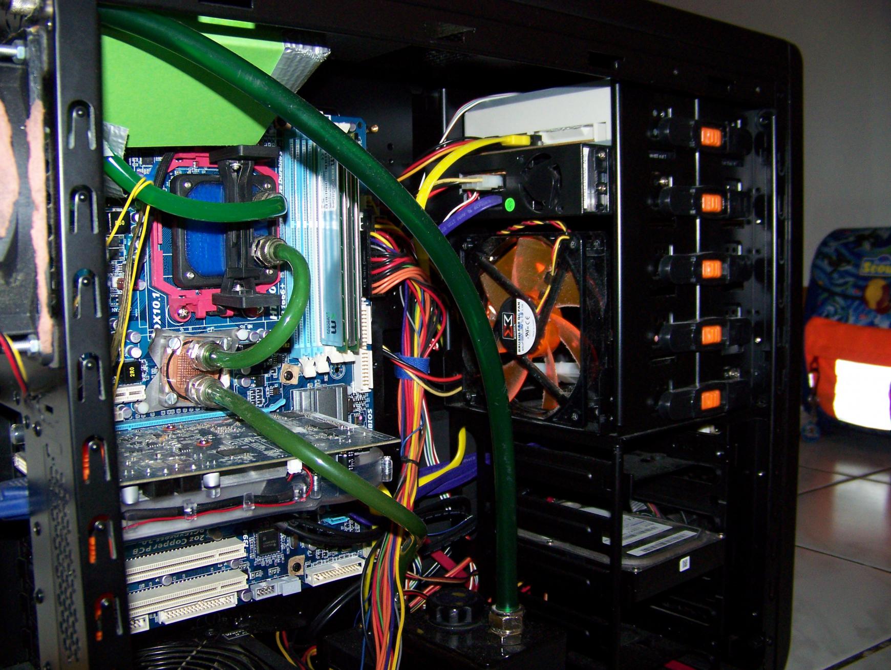

Du kannst vorne 2 reinmachen,so wie bei mir wenn du max 2 Einschübe belegst.Er zieht sehr schön die Luft von vorne ins Case auf die Ram und zum CPU Kühler.

Soll ichCL7 oder CL8 nehmen? Sind auch noch fast 10€ Unterschied. Wieso kein 1333 Speicher? Der ist bestimmt nochmal günstiger. Dann nehm ich noch 2 von deinen Lüftern mit rein.
EDIT: ich habe noch ne 250GB Externe Festplatte. Lohnt es sich die interne rauszunehmen und nur die 250GB Seagate Momentus XT 32MB SATA II zu verwenden? Wären auch nochmal 35€.

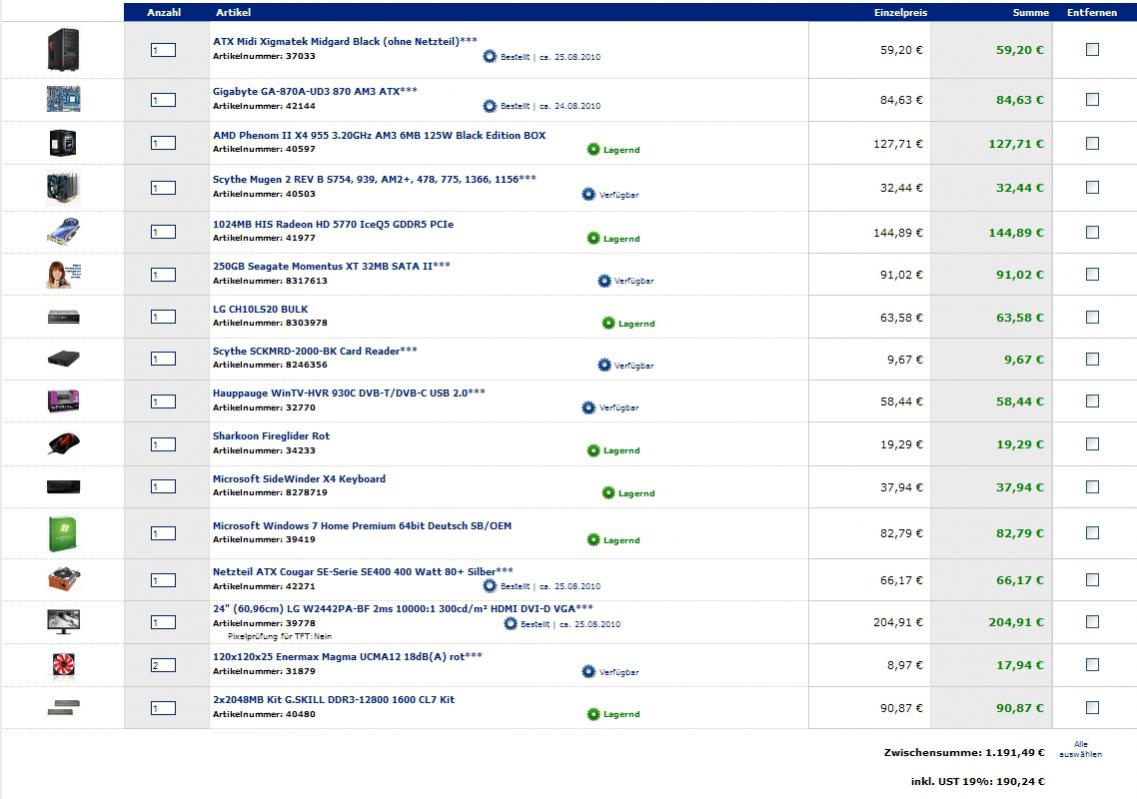

So siehts nun aus.
Kann man noch irgendwo sparen?

Wenn du jetzt noch sparst heisst es Leistungsverluste.
