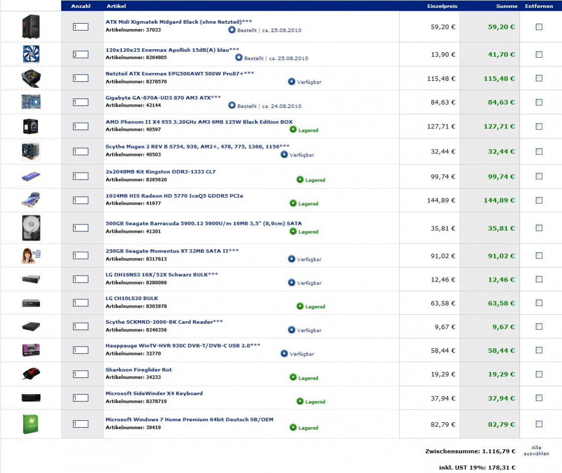

Ich ziehe mal hier nen Schlussstrich was allgemeine Hardwarevorschläge angeht. Mein System ist soweit vollständig, jedoch wäre es gut, wenn noch irgendwo ein paar Kosten eingespart werden könnten (100€-200€). Nun ist die Frage, wo gespart werden kann. Das System + Preise (Mindfactory) befindet sich im Anhang.
EDIT: Monitor fehlt, hat Mindfactory wohl nicht mit in den Warenkorb aufgenommen.
Macht zusammen 1321,70€
Sparen könntest du beim Netzteil noch so einiges 50-70 Euro würde da reichen beim Ausgeben und zwei Laufwerke von DVD? ein DVD Brenner mit Bluray Unterstützung Lesen reicht da locker aus.
So habs hinzugefügt. Mhm das Netzteil sollte ja Gold Status haben, damit ich es beim nächsten PC-Kauf wiederverwenden kann. Gibts da wirklich so günstige? Okay durch das rausnehmen des DVD-Laufwerks wären 10€ gespart. Dann vielleicht noch Lüfter ersetzen. Welche sind zu empfehlen?
Nochmal zur Erinnerung:
1 installiert vorne
1 installiert hinten
Lohnt es sich da noch einen oben zu machen, wenn vorne nur einer installiert werden kann?
