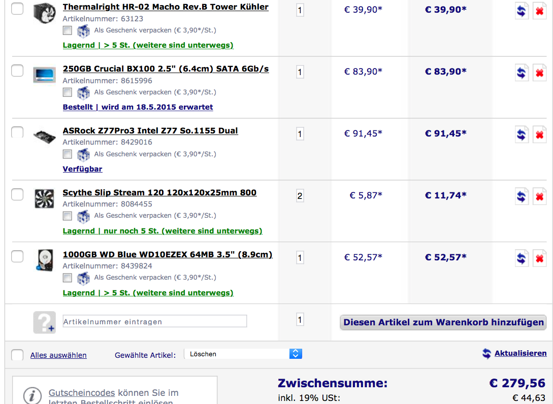

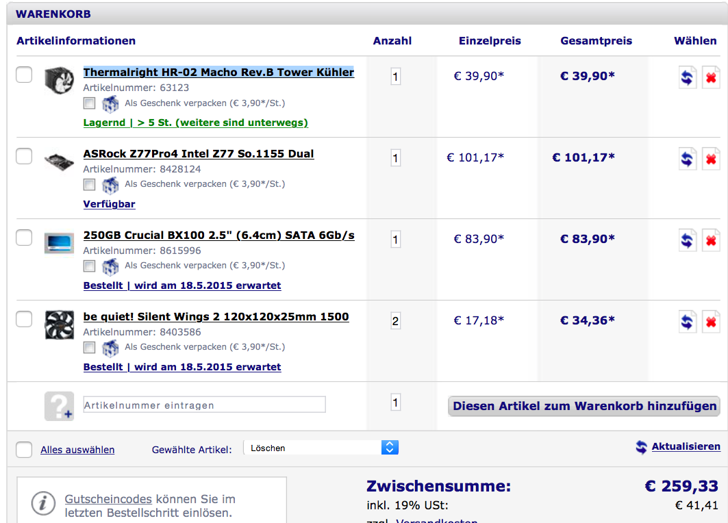

Sieht das ok aus? oder ließe sich noch beim Mainboard und den Gehäuselüfter sinnvoll sparen?
edit: Andere Option: Mainboard und Gehäuselüfter etwas günstiger und dafür 1 TB HDD:
Was meint ihr?
Zweite Variante ist besser, wobei ich bei dem Mainboard mal nach gebrauchten ausschauen halten würde
Ich würde 2 Lüfter einblasend und 2 rausblasend installieren, dann kann man auch die Drehzahl minimieren zwecks Geräuschkulisse.
Den zweiten rausblasenden oben am Deckel?
Sonst noch Vorschläge? :)
Genau, auf der Oberseite, am besten 140mm Durchmesser. Falls die Festplattenkäfige teilweise herausnehmbar sind- dann raus damit.
