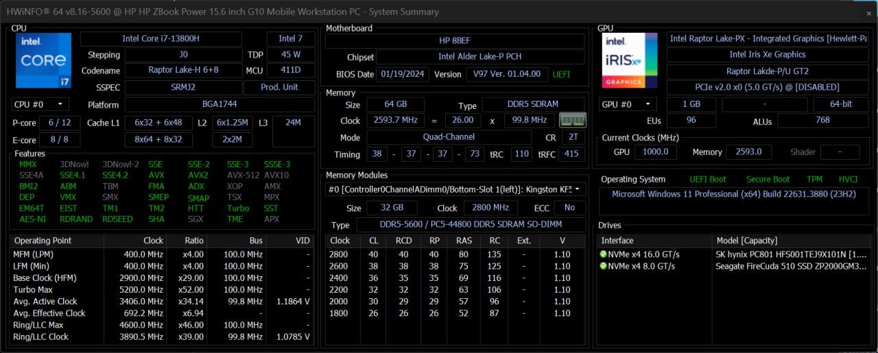

@VDC
Zumindest beim ZBook Power stand auch nur 5200 MHz und nach Einbau lief er trotzdem mit 5600. Soweit ich mich erinnern kann gab es nach dem Upgrade durchaus noch einen kleinen Performance-Schub, was mich doch überrascht hat.

Kamikatze schrieb:
@VDC
Ist halt nicht explizit freigegeben, wenn man da ohne Anspruch dran geht, kann man nur positiv überrascht werden.

Ich denke, XMP gibt es im Bios des Buisness Geräts gar nicht. Dann läuft der RAM mit Standard Timing/Speed/Spannung...
Welche CPU ist den aktuell im Z Book verbaut? Je nachdem obs ein 13th Gen Alder Lake Refresh oder ein echter Raptor Lake ist, gehen nur JEDEC 4800 oder 5600.
Wobei Dual Rank Module nur maximal mit 5200 laufen.
Sind doch nur 5200, hatte mich verschaut. Aber die Timings sind tatsächlich niedriger als bei den anderen Produkten.
