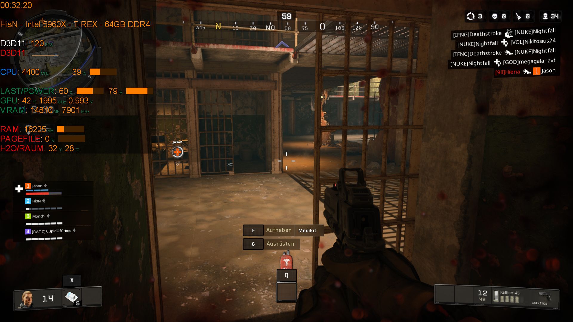

Ich bin kein COD-Profi, und ich weiß ja auch nicht von welchem COD Du redest, aber BO4 füllt 16GB RAM vollständig aus.

COD BO4 ohne Streaming.
Auf die Anzeige vom RAM achten.
Ich würde sagen: Optimal ist was anderes, aber laufen wird es.
