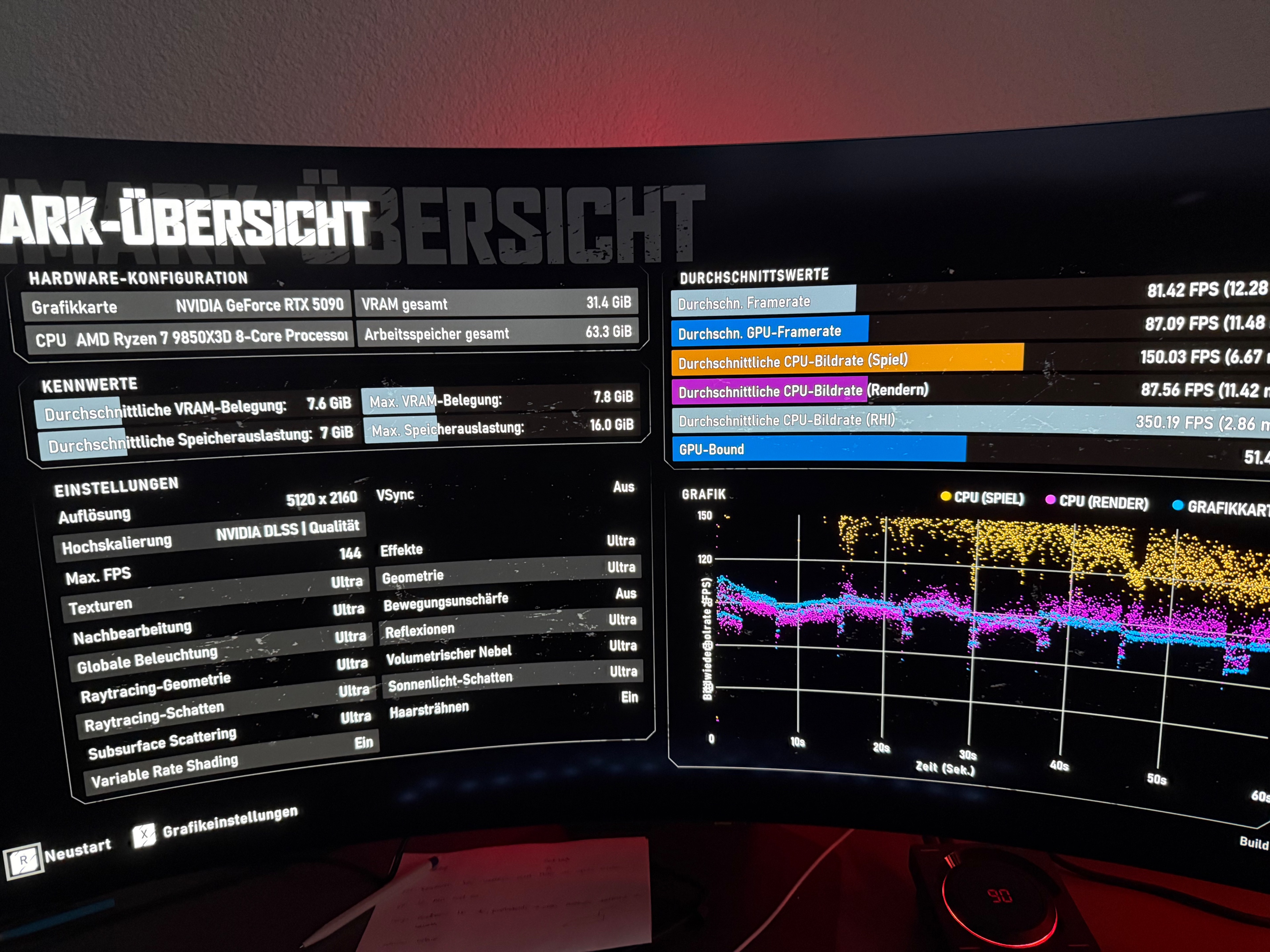

Ich habe die Beta jetzt einige Stunden gespielt und wollte mal meine Eindrücke teilen – sowohl zum Spiel selbst als auch zur Performance.
Erstmal zum Wichtigsten: Ich finde E-Day bisher mega geil. 😄
Ich habe schon die alten Gears-Teile ziemlich gesuchtet und das Spielgefühl ist für mich sofort wieder da.
Mit dem Versus-Modus bin ich allerdings noch nie richtig warm geworden und das wird sich wohl auch diesmal nicht ändern. Keine Ahnung, was Gears da mit mir macht, aber Versus schafft es wie praktisch kein anderes Spiel mehr, mich innerlich komplett aggressiv zu machen. 😂 Und das, obwohl ich mittlerweile bald 39 bin. Daher bin ich umso glücklicher, dass der Horde-Modus diesmal offenbar deutlich mehr Aufmerksamkeit bekommen und ausgebaut wurde. Genau das ist eigentlich der Modus, auf den ich bei Gears Lust habe.
Technisch finde ich die Beta ebenfalls ziemlich interessant. Mein System - siehe Signatur
Ich spiele in 5120×2160, alles Ultra, DLSS Quality. Motion Blur und Chromatic Aberration habe ich beim normalen Spielen aus.
Im integrierten Benchmark komme ich mit auf 81,42 FPS im Durchschnitt. Angezeigt werden dabei 87,09 GPU-FPS, 150,03 CPU-Game-FPS, 87,56 CPU-Render-FPS und 350,19 CPU-RHI-FPS. Interessant finde ich vor allem, dass der Benchmark nur ungefähr 51 % GPU-bound anzeigt.
Das passt ziemlich gut zu dem, was ich im eigentlichen Spiel beobachte. Gerade im Horde-Modus ist die CPU-Last für so eine hohe Auflösung erstaunlich hoch. Ich sehe dort teilweise ungefähr 60 % Gesamtauslastung auf dem 9850X3D, obwohl ich in 5K2K spiele und eine RTX 5090 verbaut ist.
Für mich sieht es momentan so aus, als würde nicht unbedingt der eigentliche Game-Thread Probleme machen – der liegt im Benchmark ja bei rund 150 FPS –, sondern eher der CPU-Renderthread. Der liegt mit ~87,6 FPS praktisch exakt auf Höhe der ~87,1 GPU-FPS. CPU und GPU laufen dort also erstaunlich knapp gegeneinander.
Gerade Horde scheint die CPU zusätzlich ordentlich zu beschäftigen. Vermutlich kommen dort die vielen Gegner, Effekte und die ganze UE5-/Raytracing-Renderarbeit zusammen. Ich hätte jedenfalls nicht erwartet, einen 8-Kern-X3D bei 5120×2160 noch so deutlich arbeiten zu sehen.
Im echten Gameplay lande ich in schweren Szenen ungefähr bei 70 FPS als bisher beobachtetem Tiefpunkt, meistens natürlich darüber. Die Performance fühlt sich dabei trotz der hohen Last ziemlich sauber an.
Der Speicherbedarf ist ebenfalls nicht ganz ohne. Im Benchmark sehe ich maximal ungefähr 16 GB System-RAM und knapp 8 GB VRAM. Beim tatsächlichen Horde-Spielen habe ich bei der gesamten RAM-Belegung aber schon ungefähr 24 GB gesehen. Mit 64 GB natürlich völlig egal, aber interessant finde ich es trotzdem.
Was mir ausserdem gefällt: 5K2K + DLSS Quality sieht wirklich verdammt gut aus.
Bin mal gespannt, wie sich die Performance bis zum Release noch entwickelt. Vor allem würde mich interessieren, was andere mit 9800X3D/9850X3D/…./Intel + RTX 5090 im integrierten Benchmark sehen.
Spielerisch bin ich jedenfalls jetzt schon ziemlich angefixt. Wenn Horde langfristig so viel Aufmerksamkeit bekommt, könnte das für mich genau das Gears werden, auf das ich gewartet habe.

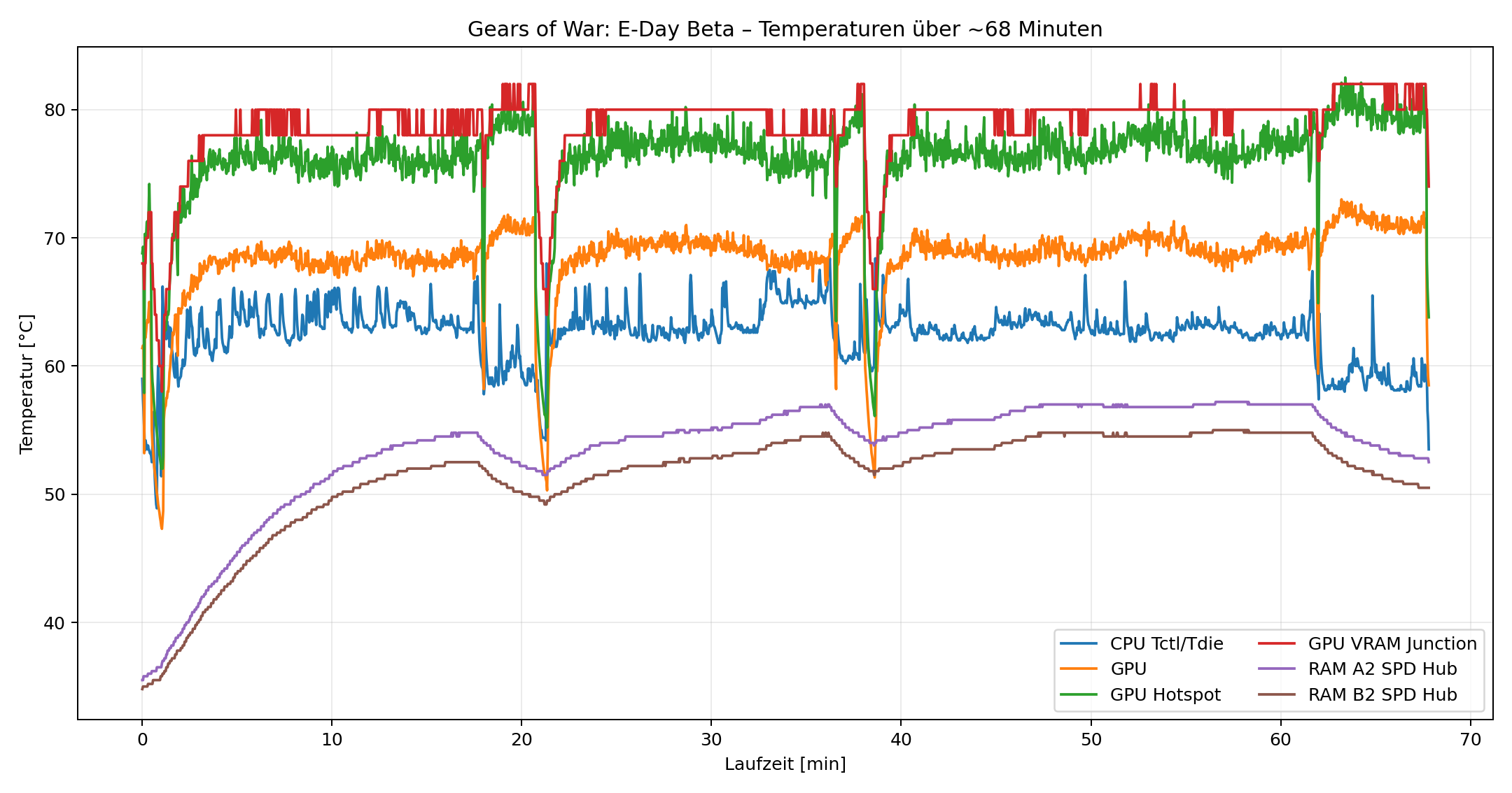

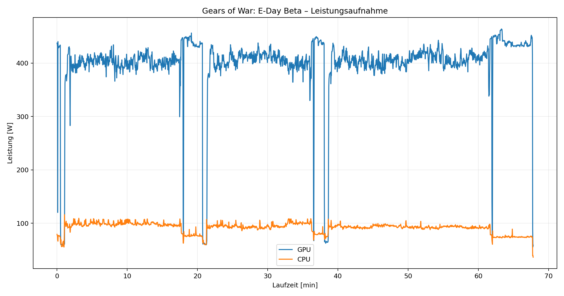

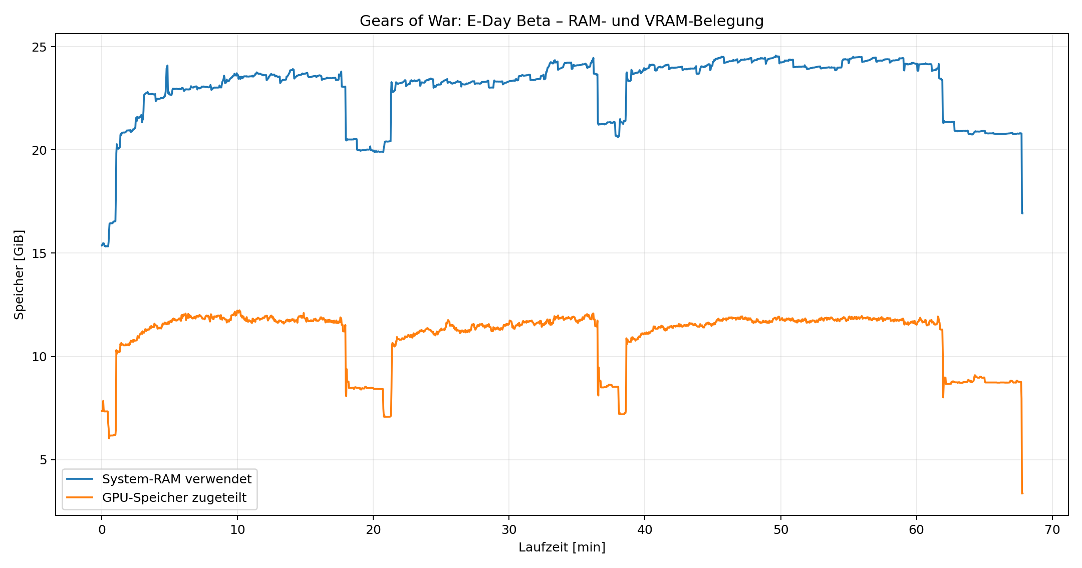

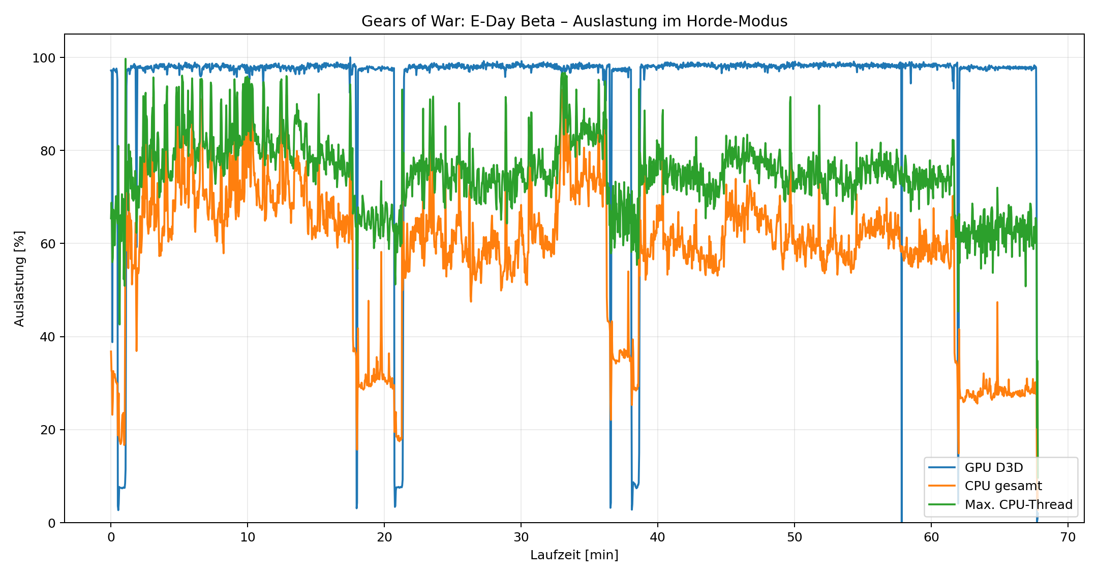

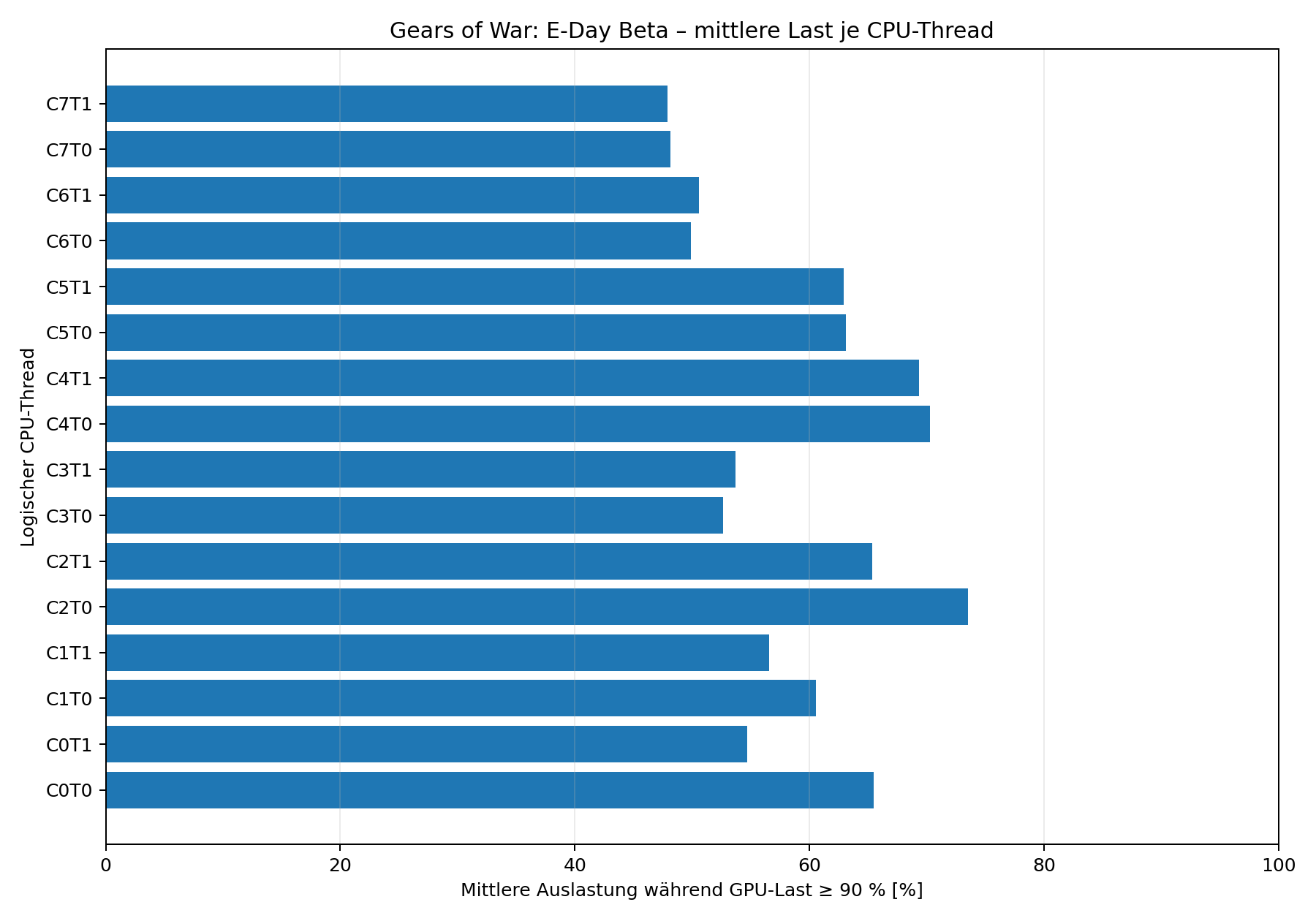

Gears of War: E-Day Beta – 5K2K / RTX 5090 / 9850X3D: Benchmark + ~1 h Horde mit HWiNFO-Log​
Ich habe die Beta jetzt etwas ausführlicher gespielt und nach einer längeren Horde-Session auch einmal HWiNFO mitloggen lassen. Vielleicht sind die Werte für den einen oder anderen interessant, weil E-Day bei mir selbst in 5120×2160 eine für diese Auflösung überraschend hohe CPU-Last erzeugt.
System​

Grafikeinstellungen​
5120×2160 Vollbild, Preset Ultra, DLSS Quality. Motion Blur und Chromatic Aberration aus.
~68 Minuten Horde – HWiNFO-Log​
Der Log lief knapp 68 Minuten, mit ungefähr 2 Sekunden Logging-Intervall.
Für die Durchschnittswerte unten habe ich nur Samples mit mindestens 90 % GPU-Kernlast ausgewertet, damit Menüs, kurze Ladephasen/Alt-Tab usw. das Ergebnis möglichst wenig verfälschen. Das sind rund 65,2 Minuten bzw. 96 % des gesamten Logs.
CPU- und GPU-Auslastung
MesswertØP95Max.
CPU gesamt59,0 %79,9 %93,1 %
Max. CPU-Thread75,4 %88,2 %96,7 %
GPU D3D97,9 %98,7 %100 %
Das bestätigt meinen Eindruck aus dem Spielen ziemlich gut: Horde belastet den 9850X3D ungewöhnlich stark, obwohl gleichzeitig die RTX 5090 fast permanent voll ausgelastet ist.
Die CPU-Last hängt dabei auch nicht nur an einem einzelnen Thread. Über den Lastabschnitt lagen die 16 Threads im Mittel grob zwischen 48 und 73 %. Der stärkste Thread kam im Mittel auf ca. 73,5 %, einzelne Threads erreichten kurz bis knapp 97 %.
Für mich sieht es daher eher nach einer relativ breiten CPU-/Renderlast aus und nicht nach dem klassischen Fall „ein Main Thread hängt permanent auf 100 %, der Rest langweilt sich“.
CPU: Takt, Leistungsaufnahme und Temperatur
MesswertØP95Max.
CPU Tctl/Tdie62,7 °C65,6 °C68,4 °C
CCD161,1 °C65,0 °C69,6 °C
CPU Package Power92,5 W103,2 W109,4 W
gemeldeter Kerntakt Ø5.463 MHz5.602 MHz5.625 MHz
RTX 5090: Last, Verbrauch und Temperaturen
MesswertØP95Max.
GPU-Leistung410,3 W444,4 W463,8 W
GPU-Temperatur68,9 °C71,3 °C73,0 °C
Hotspot76,7 °C79,8 °C82,5 °C
VRAM Junction79,1 °C82,0 °C82,0 °C
GPU Effective Clock2.777 MHz2.800 MHz2.837 MHz
GPU-Lüfter 11.611 rpm / 43 %1.759 rpm / 47 %1.769 rpm / 48 %
RAM- und VRAM-Belegung
Hier finde ich den Unterschied zum eingebauten Benchmark besonders interessant.
Messwert während der LastØP95Max.
Physischer System-RAM belegt23.702 MB25.008 MB25.164 MB
GPU-Speicher zugeteilt11.391 MB12.221 MB12.527 MB
Im integrierten Benchmark sehe ich nur etwa 16 GB System-RAM und knapp 8 GB VRAM. Im echten Horde-Spiel liegt die Belegung also deutlich höher.
Natürlich ist „physischer Speicher verwendet“ der Gesamtverbrauch des Systems und nicht der reine E-Day-Prozess. Trotzdem finde ich die Größenordnung interessant – vor allem weil sie über eine längere Session reproduzierbar anliegt.
RAM-Temperaturen und Spannungen
Mein Speicher läuft mit dem normalen DDR5-6000-CL26-EXPO-Profil; zusätzlich ist im MSI-BIOS das Profil „Tighter“ für die Subtimings aktiv. CPU VDDIO habe ich manuell von etwa 1,45 V auf rund 1,35 V reduziert.
MesswertØP95Max.
SPD Hub DIMM A253,8 °C57,0 °C57,2 °C
SPD Hub DIMM B251,6 °C54,8 °C55,0 °C
DRAM VDD/VDDQca. 1,453 Vca. 1,455 V1,455 V
CPU VDDIO1,356 V1,356 V1,360 V
CPU NB/SoC1,208 V1,210 V1,212 V
Die beiden DIMMs wärmen sich im Laufe der Session sichtbar auf und pendeln sich dann grob im mittleren 50-°C-Bereich ein. Auch nach mehr als einer Stunde steigt die Temperatur nicht einfach immer weiter an.

Mein Eindruck nach der Session​
Die Beta läuft auf meinem System insgesamt wirklich gut. In echtem Horde-Gameplay sehe ich bei 5120×2160, Ultra und DLSS Quality grob um 70 FPS als bisher beobachtete Tiefpunkte, meistens entsprechend mehr.
Was mich technisch am meisten überrascht, ist die CPU-Seite: ~59 % CPU-Auslastung im Mittel über mehr als eine Stunde echte Last auf einem 9850X3D ist für 5K2K schon eine Ansage – und gleichzeitig hängt die RTX 5090 trotzdem bei knapp 98 % D3D-Last.
