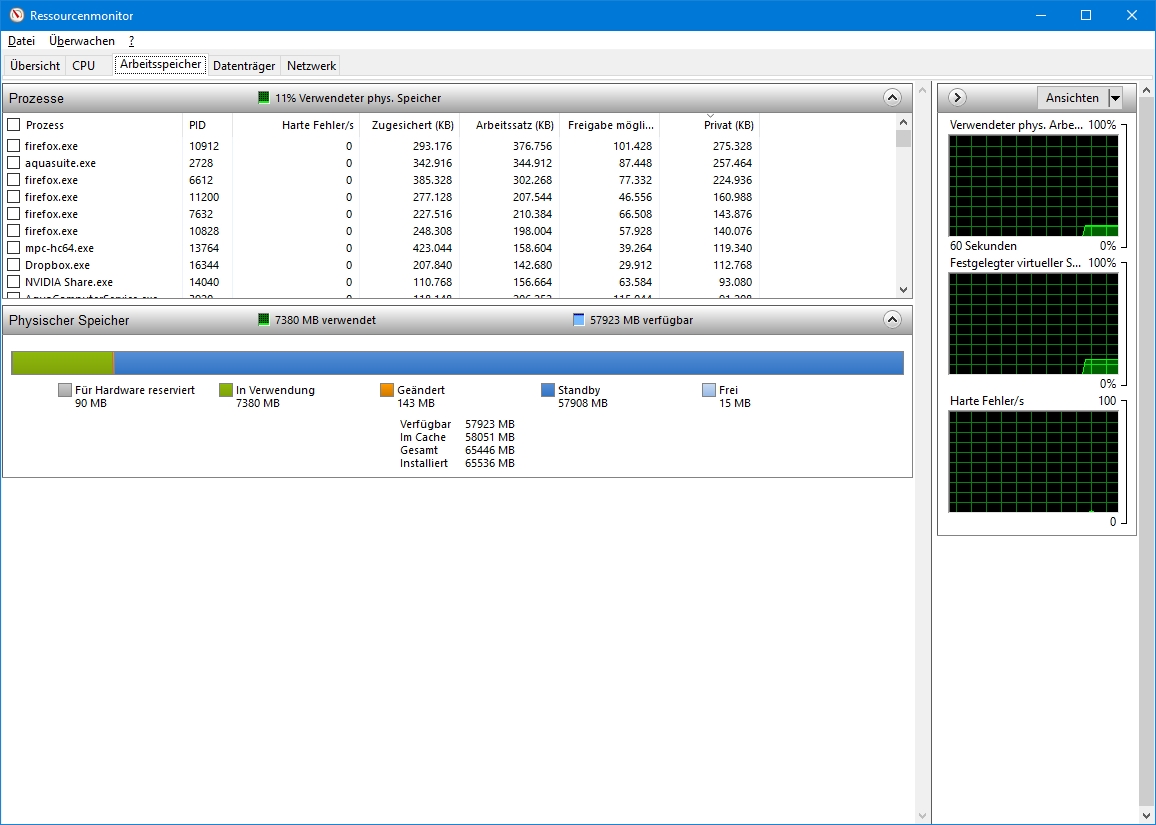

Echt nicht? Wenn ein Game Deine 16GB vollmacht, wo sollen dann die Daten "vorgehalten" werden? In der Auslagerungsdatei? Die Daten können nur aus dem RAM kommen, wenn freies RAM vorhanden ist.
Schon mal am Ende des Tages Deinen Speicher angeschaut?
Und jetzt mal kurz drüber nachgedacht wie "groß" das BF1-Verzeichnis auf der Platte ist. Wie viel Daten also theoretisch im RAM vorgehalten werden müssten, damit sie nicht ständig nachgeladen werden müssen. Also nur so für den Hinterkopf.
