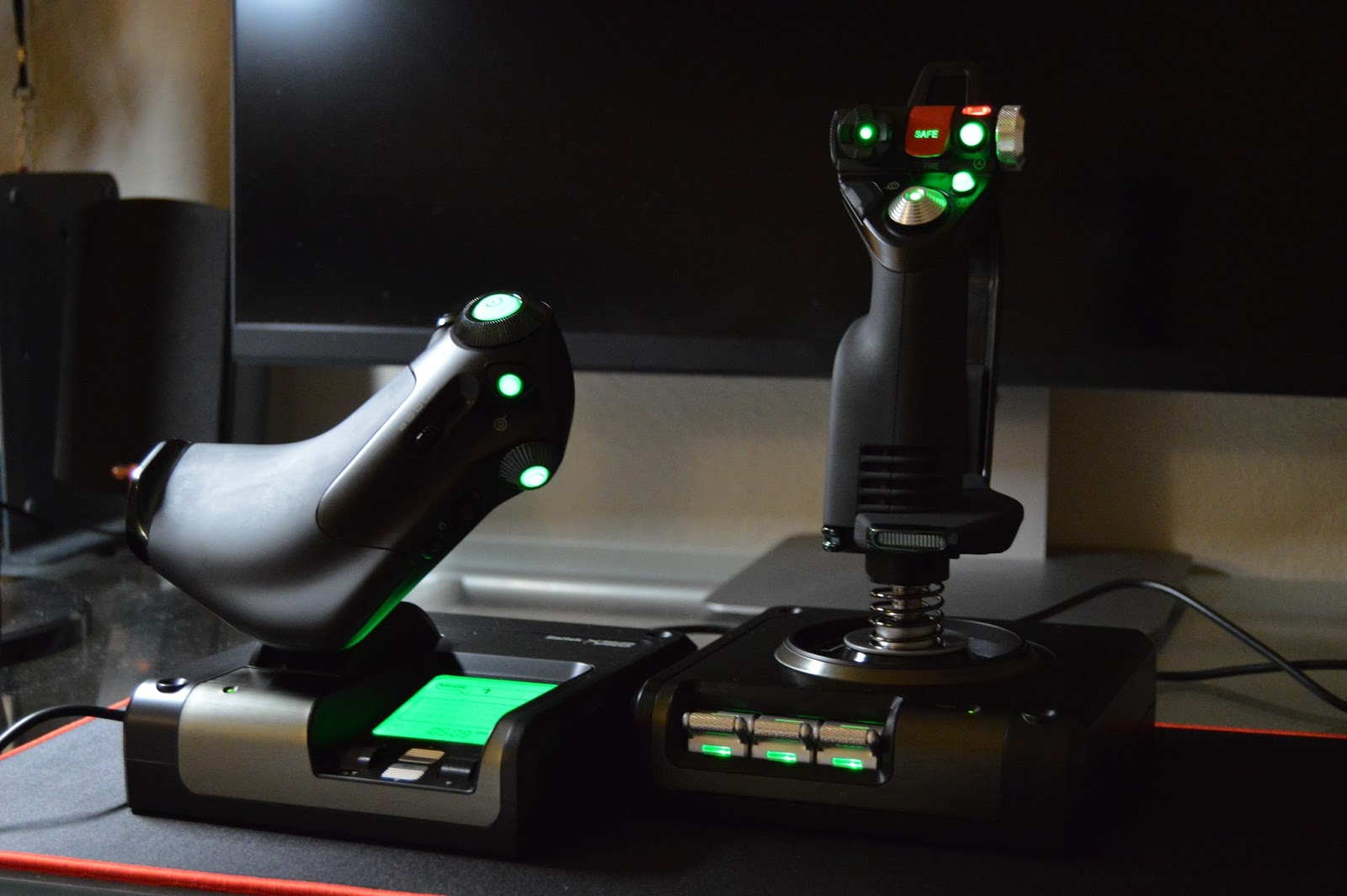

Dann kann ich ja meine Pimax 5K aufbauen & eine Runde Flugsimulator VR spielen mit der RTX 3080 & dem Saitek X52 Pro von eBay.

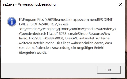

Mal sehn ob der meinen resident Evil 2 Remake Fehler behebt, hab grad wieder Lust drauf dank netter Mods

nein das war also nicht das Problem. Jemand durch zufall ne idee was da los ist? Resident Evil 3 funktioniert wunderbar, Teil 2 crasht vor dem Hauptmenü -.-
Ich habs nach langem mal wieder installiert aber es haut irgednwie nicht hin. Klingt für mich als Laie so als wären irgendwo noch Settingdateien die kaputt sind oder so..

@chinpoke hast du schonmal auf dx12 geswitched?
In der re2_config im Installordner folgende Einträge editieren:
Capability=DirectX12
TargetPlatform=DirectX12
Vielen Dank -equal-
So megaeinfach kann es es sein wenn man weiss wie:cool_alt:. Eine Zahl geändert und es läuft^^
Deswegen hat auch reparieren und komplett neuinstallieren in steam nichts bewirkt. Dann kann ich jetzt endlich mit Judy Alvarez Mod durch Raccoon City toben. Thanks a lot
