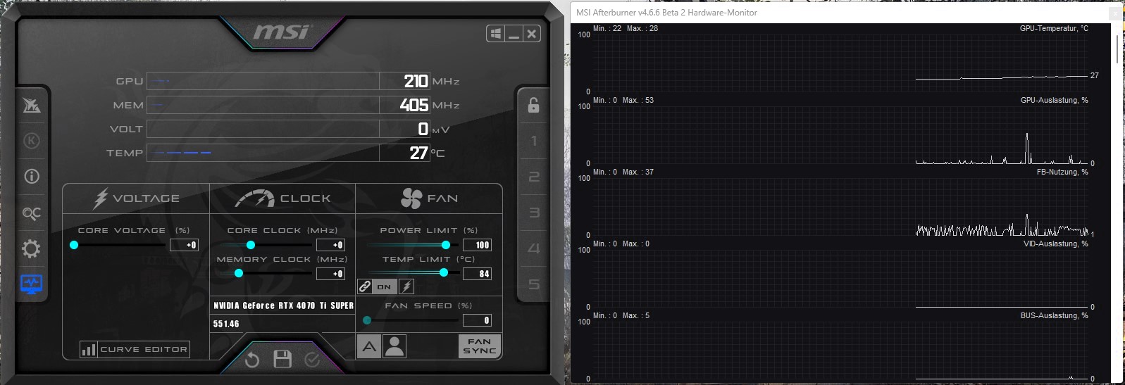

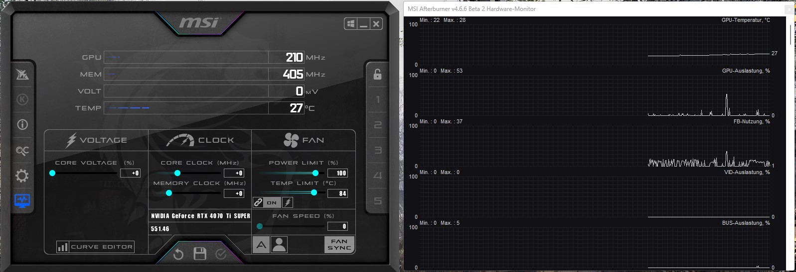

DaHell63 schrieb:
Nur weil man offiziell hier nur noch den MSI Afterburner 4.6.5 laden kann bedeuted das ja nicht, dass es nicht weitergeht.
Momentan bin ich bei der Version 4.6.6 Beta 2
Interessant. Woher stammt diese Version? Weder vom offiziellen Dev, Msi oder Guru3D die das Projekt supporten. Hier wäre ich vorsichtig. Die 4.6.6 Beta wird mit bei einer Suche nur von einer chinesischen Patreon Seite angezeigt. Hier bezweifle ich das es sich um eine offizielle Weiterentwicklung handelt.
Umsonst gibt es diese Warnmeldung sicherlich nicht.
Gerne aber mal Feedback. Man lernt ja nie aus.
Edit: @Lurtz hatte da den entsprechenden Link. Dann mal schauen wann die nächste Finale Version erscheint.
