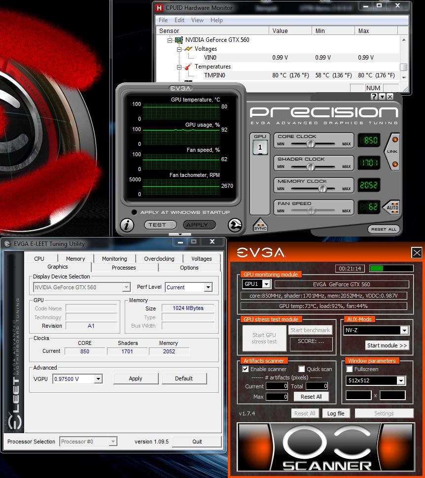

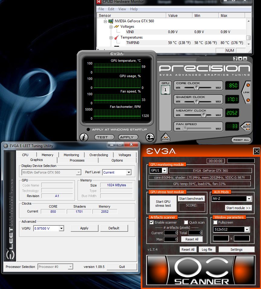

Hi Leute,
Wie der Name schon sagt habe ich seltsamerweise eine zu hohe Temperatur.
Im Idle ist sie auf 60°C und unter Last auf 80°C.
Soweit ich gelesen habe, ist die 560 TI SC normalerweise so auf 35°C im Idle... wieso meine so heiss wird, weiss ich nicht. Ich habe nichts geändert, nichts übertacktet.
Was haltet ihr davon? Sollte ich sonst die Lüftung von Auto auf manual stellen und dann selbst einrichten?
Unter Anhänge findet ihr 2 Bilder dazu.
ist noch ziemlich normal unter last, aber im idle 65°C hmm ...
Erhöhe doch mal die Mindestdrehzahl des Lüfters, falls du die entsprechende Einstellung hast. Dann wird's im Idle zwar etwas lauter, aber die Temperatur dürfte sinken. An sich sind knapp 60 Grad aber noch nicht bedenklich.

Mhm also die Drehzahl des Lüfters kann ich schon hoch schrauben und mir ists auch aufgefallen, dass der Lüfter selbst bei 80°C nur 60% läuft. Das könnte ich schon höher schrauben doch wollte wissen was ihr davon haltet. Das ist halt vom Hersteller her so eingestellt also denke ich, dass es nicht so schlimm ist. Wie heiss darf denn die Graka werden?
