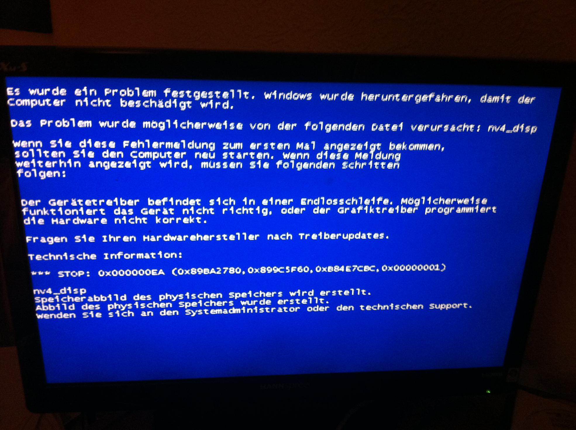

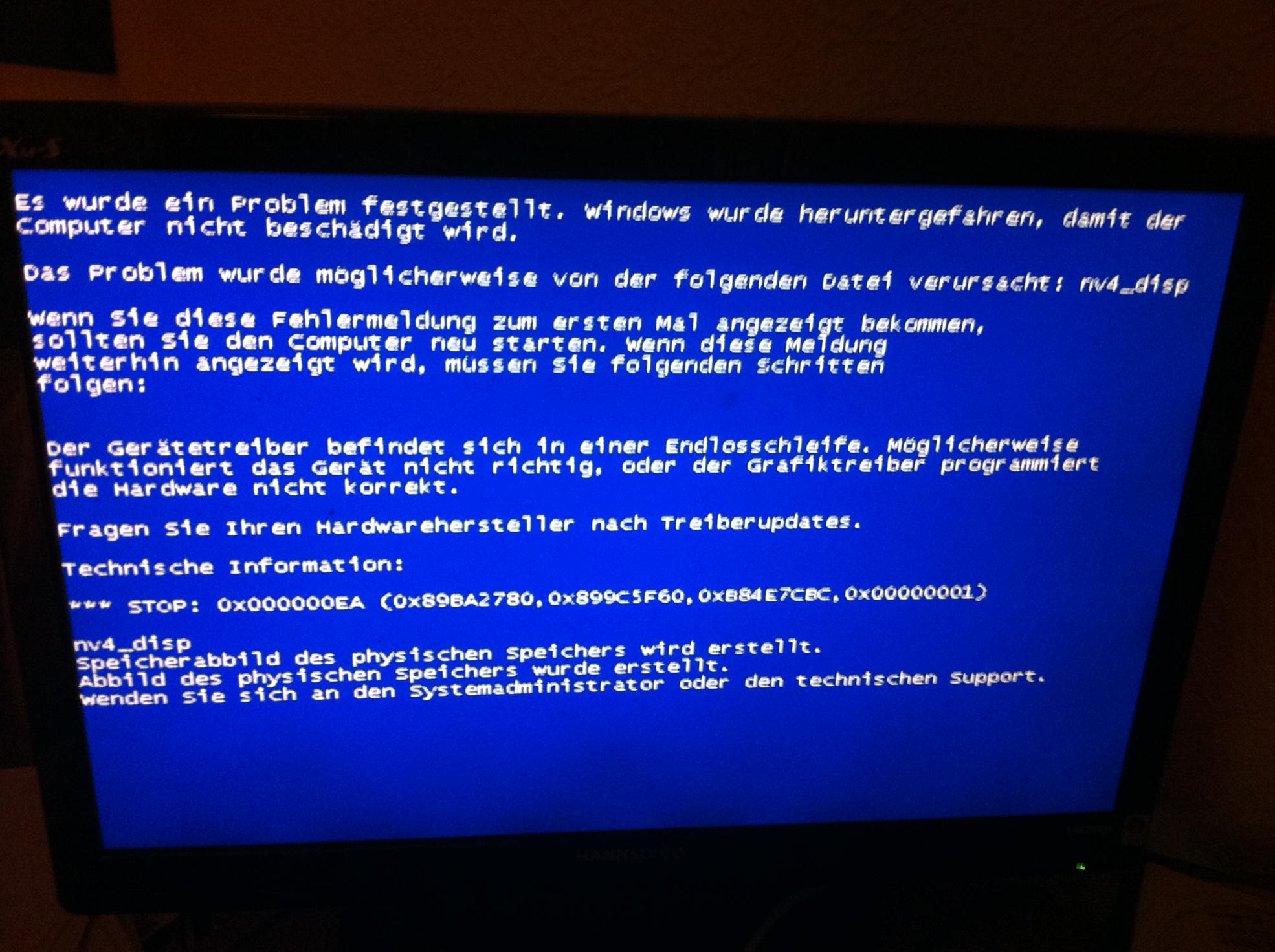

Also habe ich nun versucht, die Treiber erneut zu installieren. Gemacht. Getan. Ohne Probleme.
Die Grafikfehler treten erneut auf und nach dem Ladebildschirm von Windows XP hängt er sich nach einem Bluescreen erneut auf.
Die Errormeldung kann ich leider nicht posten, da diese nur für eine kurze Sekunde sichtbar ist.

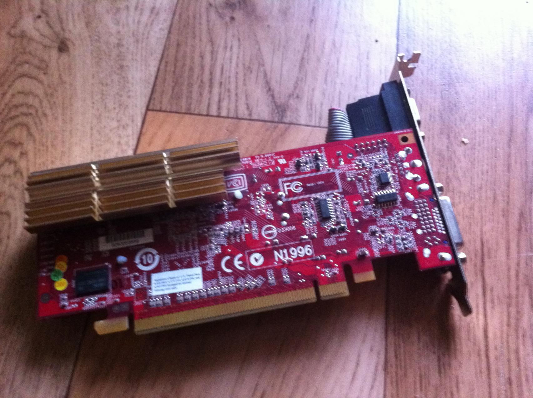

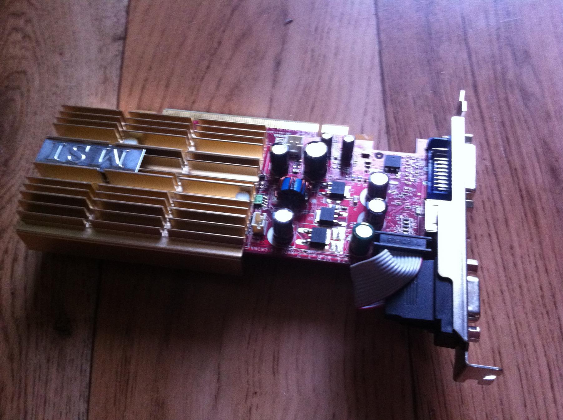

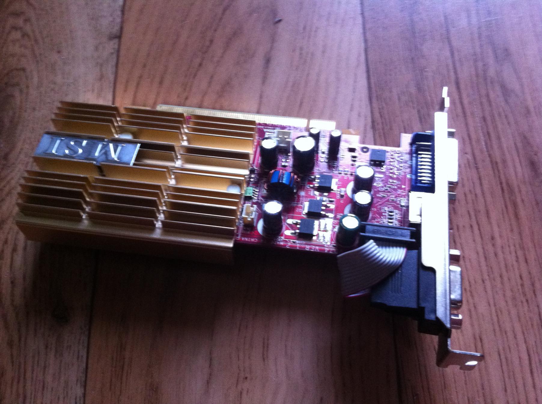

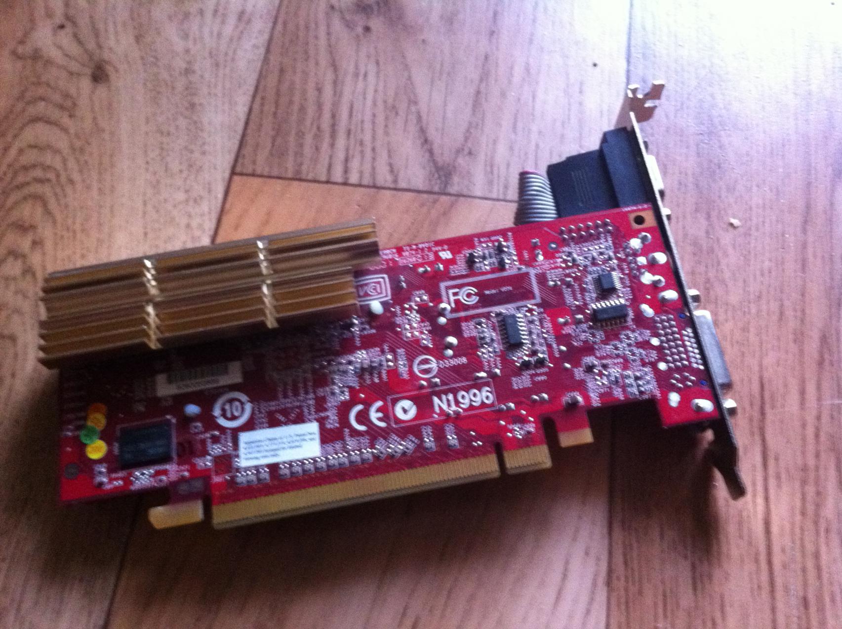

Als letztes habe ich die Grafikkarte einfach mal ausgebaut. Doch auch hier musste ich mit erschrecken feststellen, dass irgendetwas nicht stimmt.
Ich konnte die Grafikkarte für mehrere Minuten nicht anfassen, da sie einfach so total heiß war.
Als sie nun ausgebaut war, ließ sich Windows wieder ohne Probleme hochfahren.
Einen Temperaturtest habe ich nicht durchgeführt.
Da ich mich in meiner Freizeit oft mit dem Computer beschäftige, würde ich nun einfach sagen: Die Grafikkarte ist defekt.
Schäden von außen sind nicht erkennbar. (Siehe Anhang)

Naja, ohne die Fehlermeldung jetzt gesehen zu haben würde ich 1 und 1 mal zusammen zählen und sagen diene Gra-Ka ist im Eimer.
Passive Karte die wohl zu warm ist und dein Bildschirm zeigt Fragmente und schmiert ab.
Hast die Temperatur der Karte schonmal ausgelesen?
Danke für Eure Hilfe.
Die Temperatur der Grafikkarte schwangt zwischen 75° und 77°.
Die Fehlermeldung findet ihr im Anhang.
PS: Der aktuellste Grafiktreiber ist eigentlich installiert.
