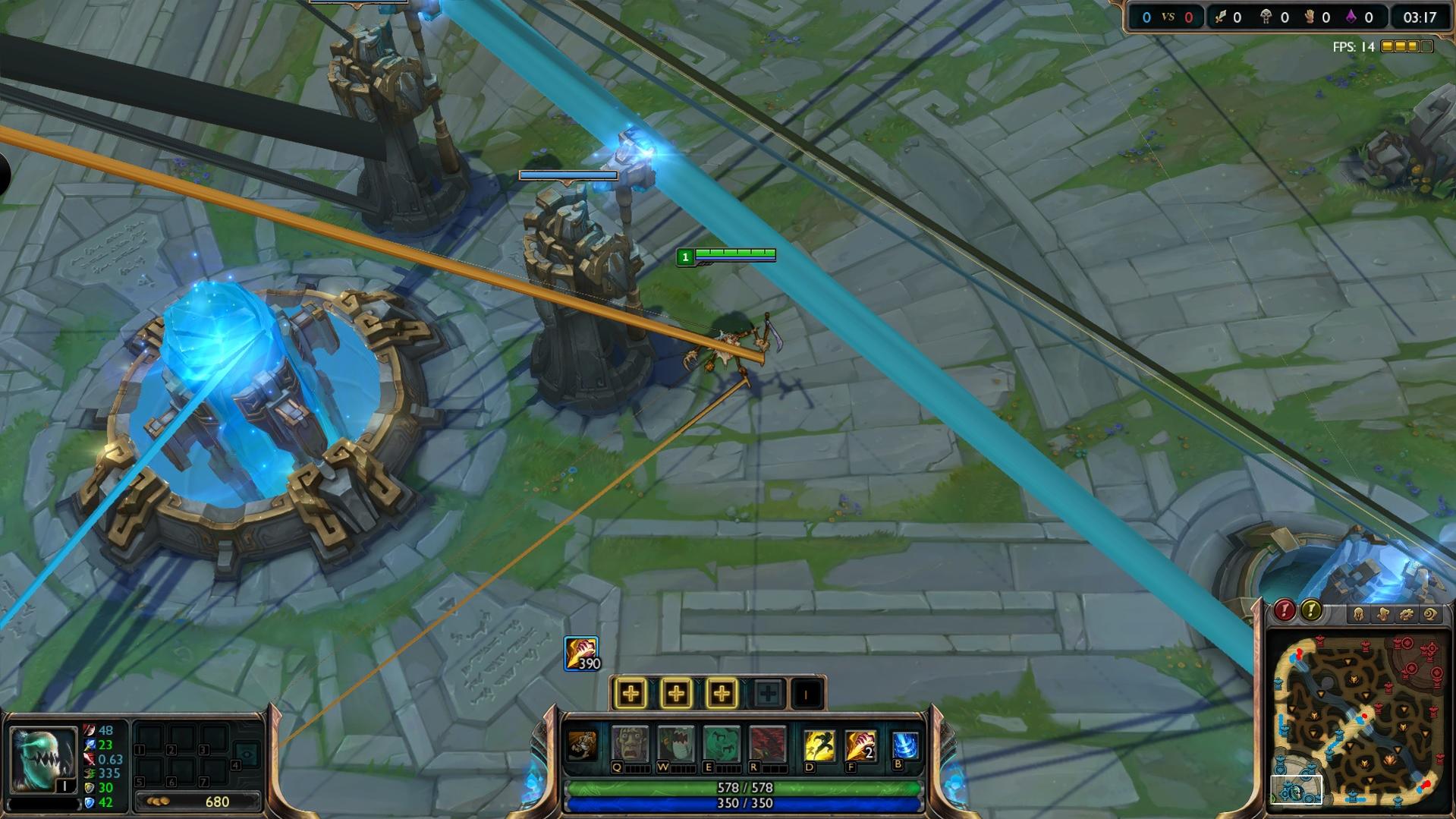

Es funktioniert alles einwandfrei, wenn ich jedoch ein Spiel über meine GeForce GTX 780M laufen lasse, dann kommen Störsignale wie folgend zu sehen ist:
Diese Balken bewegen sich wirr durch die Gegend und sind mit sämtlichen Einstellungen die ich probiert habe (sowohl Ingame als auch in der Nvidia-Steuerung) nicht zu beheben.

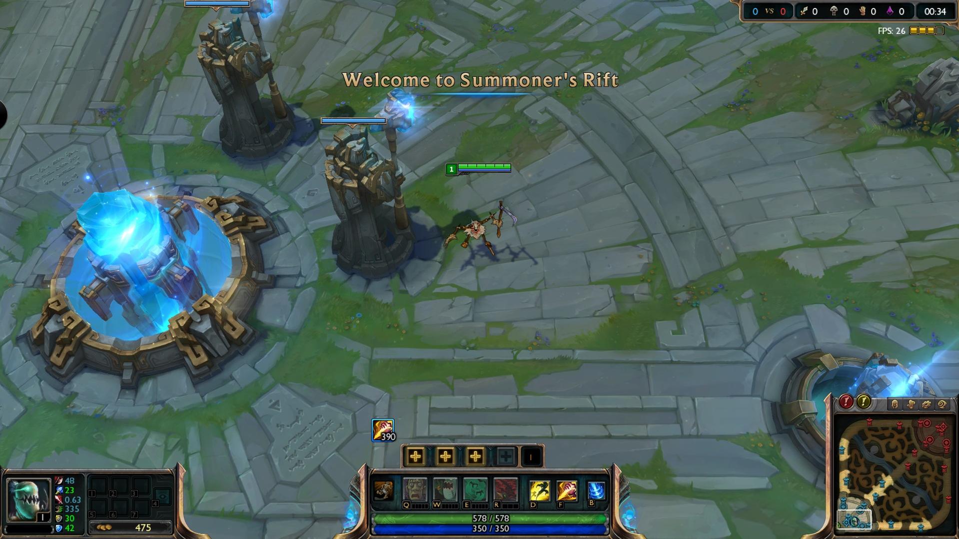

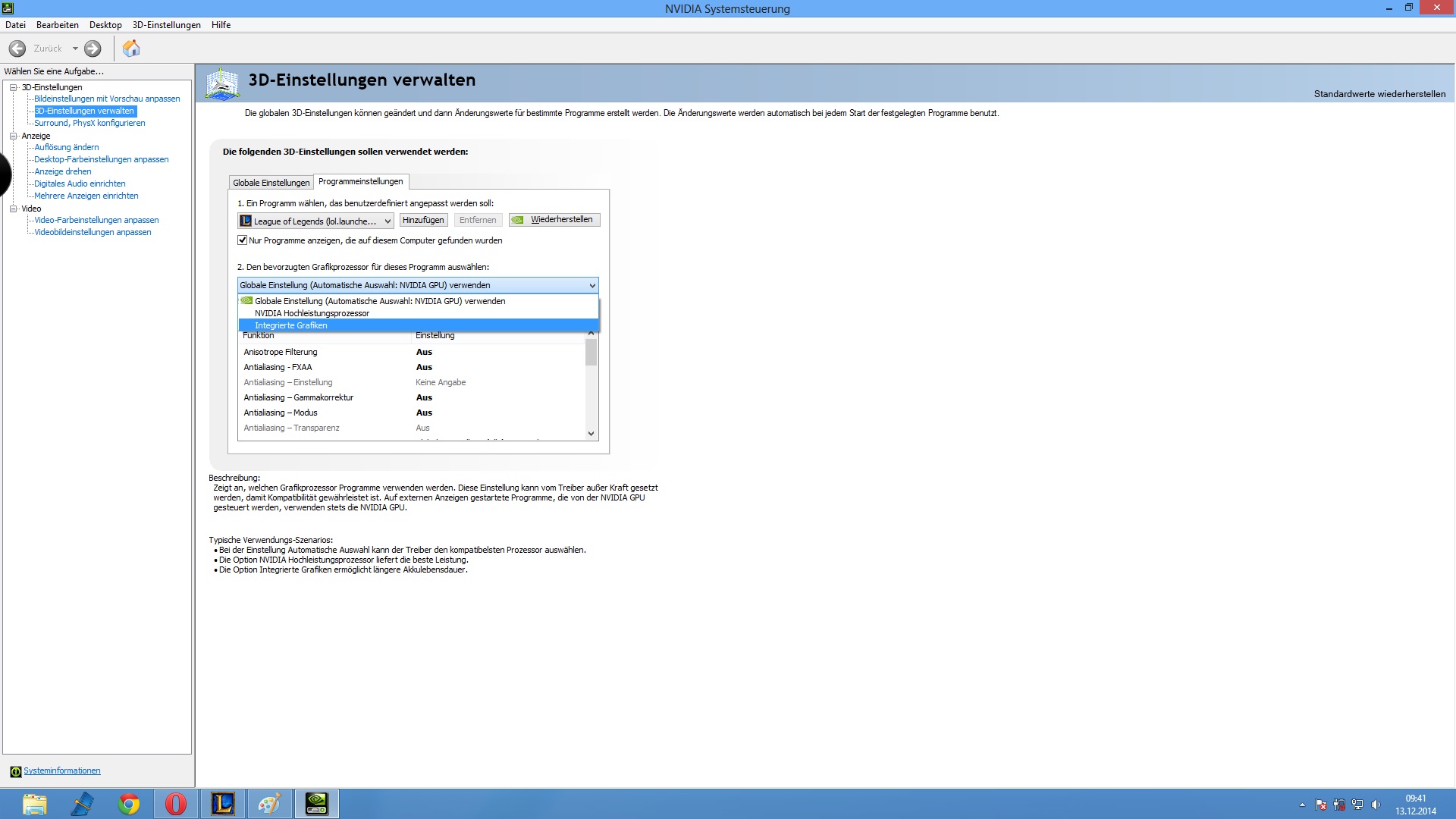

Jedoch kann ich sagen, dass der Fehler nicht vom Spiel selbst ausgeht. Denn wenn ich wie folgend zu sehen die Einstellungen für das Spiel auf die interne Grafikkarte verlege:
dann funktioniert alles einwandfrei:
Da ich aber natürlich nicht einen guten Laptop mit einer guten Grafikkarte gekauft habe, um das Spiel dann bei schlechter Grafik auf der internen Grafikkarte zu spielen, hoffe ich, dass mir einer von euch einen hilfreichen Tipp geben kann wie das ganze zu beheben ist.

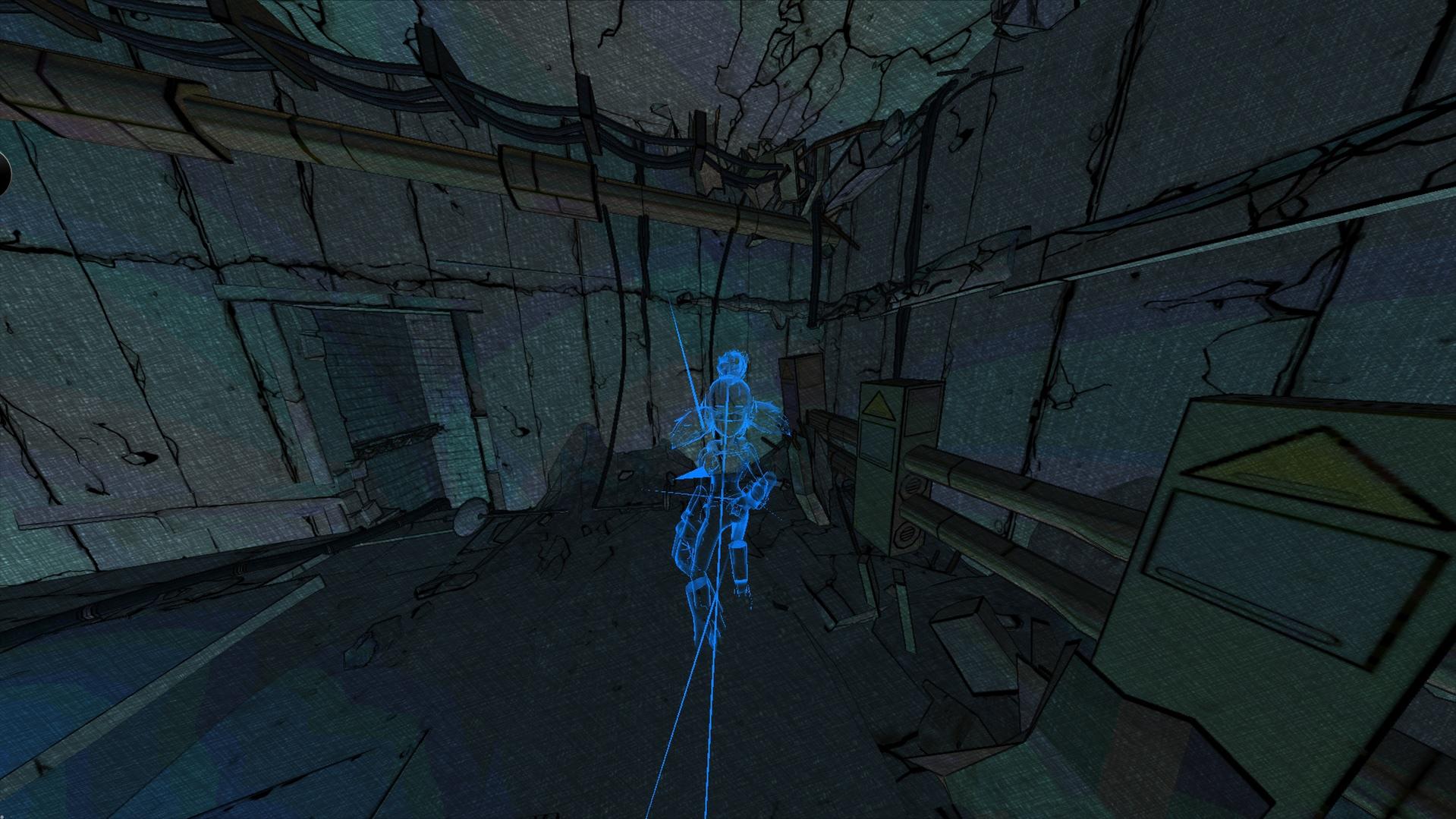

Das Problem besteht übrigens nicht nur bei dem Spiel League of Legends sondern auch bei anderen 3D Spielen:

Außerdem ist es ja nicht nur bei dem Spiel so, sondern auch bei einigen oder allen anderen auch (wie im letzten Bild zu sehen).
