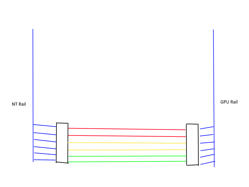

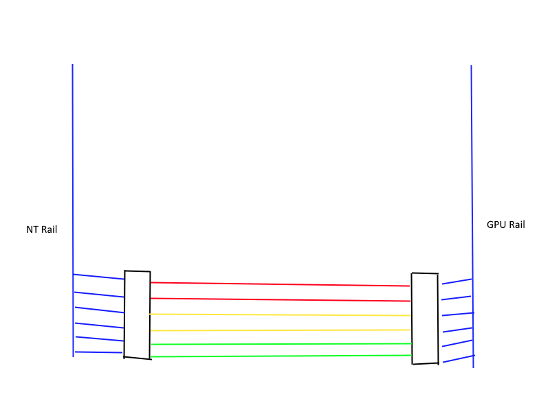

…wieso macht man die Lastverteilung für den HP-Anschluss eigentlich nicht im Netzteil? Einfach pro Ader ein Shunt - ähnlich wie bei der Asus, nur halt im Netzteil - und davon abgeleitet ein paar VRMs die die Last verteilen. Die Netzteilhersteller könnten sich ein goldenes Näschen verdienen, alle GPUs wären weiter nutzbar und die Diskussion um den Stecker vom Tisch…
@Naturtrüb da kommt das alte Multirailnetzteil wieder in den Fokus bei mir, je Rail 2 Leitungen Richtung GPU, eine für den Rest, bei einem NT mit 4 Rails z.B.
