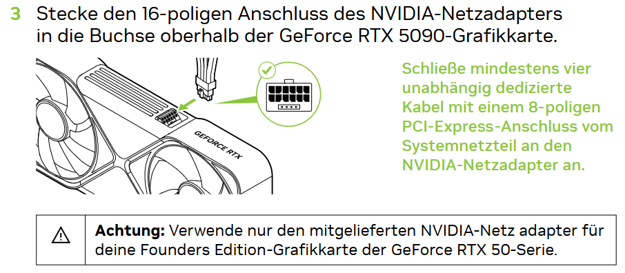

Wenn ich das richtig verstehe, ist es bei der RTX 5090 FE möglich die Karte mit einem einzigen 12V Kabel zu betreiben? Wenn das der Wahrheit entspricht, handelt es sich um ein gefährliches Produkt!
Ich verstehe wirklich nicht was Nvidia sich dabei gedacht hat.
Reaktionen: Ja_Ge, Steven Coolmay, jonderson und 5 andere
Es ist schon etwas verwunderlich, dass einige Adern viel stärker belastet werden als die Übrigen.
Prinzipiell sollte eigentlich auch nichts dagegen sprechen dass man alle Adern auf einen Knoten legt.
In der Theorie müsste der Stromfluss aller Adern sich natürlich selbst regeln:
Eine Ader leitet mehr Strom -> durch die Selbsterhitzung steigt der Widerstand -> der Widerstand der übrigen Adern ist geringer -> der Strom fließt weniger über die heiße Ader und mehr über die Übrigen ---> Gleichgewicht stellt sich ein.
Meiner Meinung nach muss es auf GPU- oder Netzteilseite schon sehr starke Designprobleme geben, dass nicht alle 6 Wege (Adern) den selben Widerstand haben, sondern es 1 oder 2 Wege mit deutlich niedrigerem Widerstand gibt, so dass dieser selbst genutzt wird wenn die Temperaturdifferenz schon extrem ist.
Sogesehen ist es dann doch eine dumme Idee wenn man alle Adern auf einen Knoten legt, aber nicht garantieren kann, dass der Widerstand auf allen Leitungen exakt gleich ist.
Reaktionen: Fritzler, Dowinder, aid0nex und 14 andere
@Frank euer Test ist hier (fast) sinnlos weil bei eurem alten Asus Thor Netzteil 2 PCIe 8 Pin Buchsen über ein Adapterkabel zu einem 12V-2×6-Steckern zusammengeführt werden. Somit kann technisch das was bei Roman passierte oder dem anderen wo es geschmolzen ist zuvor gar nicht passieren. Weil bei euch geht die HÄLFTE DER LAST durch Zwei getrennte Stecker am Netzteil und seine Kabel werden erst später unterwegs diese 2x3 Plus Pole zu den 6 in nur noch 1 Kabel und erst an der Buchse in die Grafikkarte gibt es diesen harten Übergang der in die Grafikkarte geht. Dadurch kann diese Hitze gar nicht bei euch entstehen weil aus eurem Netzteil gehen kein 6 sondern Physisch GETRENNTE 2x3 Plus Pole raus!
Euer Test zeigt bzw. bestätigt damit nur eine Sache. Das mehrere getrennte Leitungen mit weniger Leistung sicherer sind als eine High Power Leitung. (So wie es AMD weiterhin umsetzt mit je nach Bedarf 1-4 PCIe Anschlüssen) Weil Strom sucht sich IMMER den Weg des GERINGSTEN Wiederstands je mehr Wege aka Leitungen es gibt! Sprich wie bei euch im Text vermutet reichen schon Unterschiede in der Fertigungsgüte (Konsistenz des Metalls) der Kabel und der Lötqualität an den Übergängen in den Steckern.
Ein einziges 12V 2x6, was für 600W spezifiziert ist. Was für die 575W TDP völlig in Ordnung ist. Wir reden hier nicht über die "klassischen" 6+2 PCIe-Stromkabel, die für jeweils maximal 150W spezifiziert sind.
Gamefaq schrieb:
...weil aus eurem Netzteil gehen kein 6 sondern Physisch GETRENNTE 2x4 Plus Pole raus!
2x3 Pluspole; einer der Pins in der Reihe ist nicht +12V, sondern Sense.
Du hast das Problem nicht verstanden. Man kann die FE über eine einzige Litze betreiben, WEIL ihr die nötige Überwachung fehlt um eine asymmetrische Lastverteilung auf dem Stecker festzustellen.
