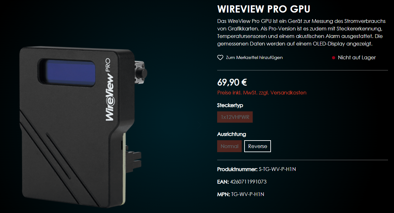

xexex schrieb:
Ein Schelm wer sich dabei was denkt, wie der Zufall so will verkauft Roman solche.
https://www.thermal-grizzly.com/wireview-pro-gpu/s-tg-wv-p
In meinem letzten 12VHPWR Video habe ich explizit darauf hingewiesen, dass das WireView vom Schmelzen genauso betroffen ist wie alle anderen Adapter :) Da ist das Marketing wohl bisschen schlecht für uns gelaufen.
xexex schrieb:
Vor allem passt das Ding nicht auf die FE wolltest du sagen. Ich lach mich schlapp wenn es bald eine FE Version gibt.
Wirklich? Die fähigsten "Techies" in Deutschland sitzen in Konzernen wie Trumpf und verdienen ihre Brötchen nicht mit "Skandalberichten" auf Youtube. Mit solchen Videos kann man niemanden ernst nehmen, da würde ich jeden unseren Azubis im Konzern wegschicken und auffordern erst wieder zu kommen, wenn er Kabel und Netzteil gegen getestet hat.
Das gilt übrigens für viele Youtuber, vor allem für Steve der sich alleine schon damit lächerlich macht, "Romans" Wunderpaste namens "Kryonaut" über den grünen Klee zu loben, die nicht mal mittelmäßig ist. Und selbstverständlich für Jay, der sich bei so ziemlich allem lächerlich macht und dessen technischer Hintergrund manchmal nicht bis zur Tischkante reicht.
Aber ich kann damit leben, dass Millionen Abonnenten solchen Leuten an den Lippen kleben. Früher hat man gesagt, was im Fernsehen gesagt ist muss richtig sein, heute hat Youtube das Fernsehen ersetzt, am Wahrheitsgehalt hat sich wenig verändert.
Eine FE Version wird es leider nicht geben da muss ich dich enttäuschen :) WireView und WireView Pro wurden gemacht als es noch gar keine 5090 gab.
Auch du scheinst das Problem nicht verstanden zu haben, auch wenn du dich mit deiner herablassenden Art als schlauer präsentieren möchtest, als du anscheinend bist.
Die Tatsache, dass so eine ungleichmäßige Lastverteilung überhaupt möglich ist, ist das eigentliche Problem. Natürlich ist das Problem behoben wenn ich ein neues Kabel kaufe. Das gleiche kannst du zu jedem sagen, dessen Kabel geschmolzen ist.
Die Spezifikation in Kombination mit Nvidias Verwendung führt zu einem Risiko für den normalen Anwender. Wenn Videos von YouTubern dazu beitragen können Firmen wie Nvidia in die richtige Richtung zu lenken, dann ist das ein Gewinn für jeden. Auch für Nvidia selbst, die das bis heute nicht verstehen wollen.
Wenn du den Stecker und Nvidia allerdings technisch begründet verteidigen willst, dann bin ich ganz Ohr :)
