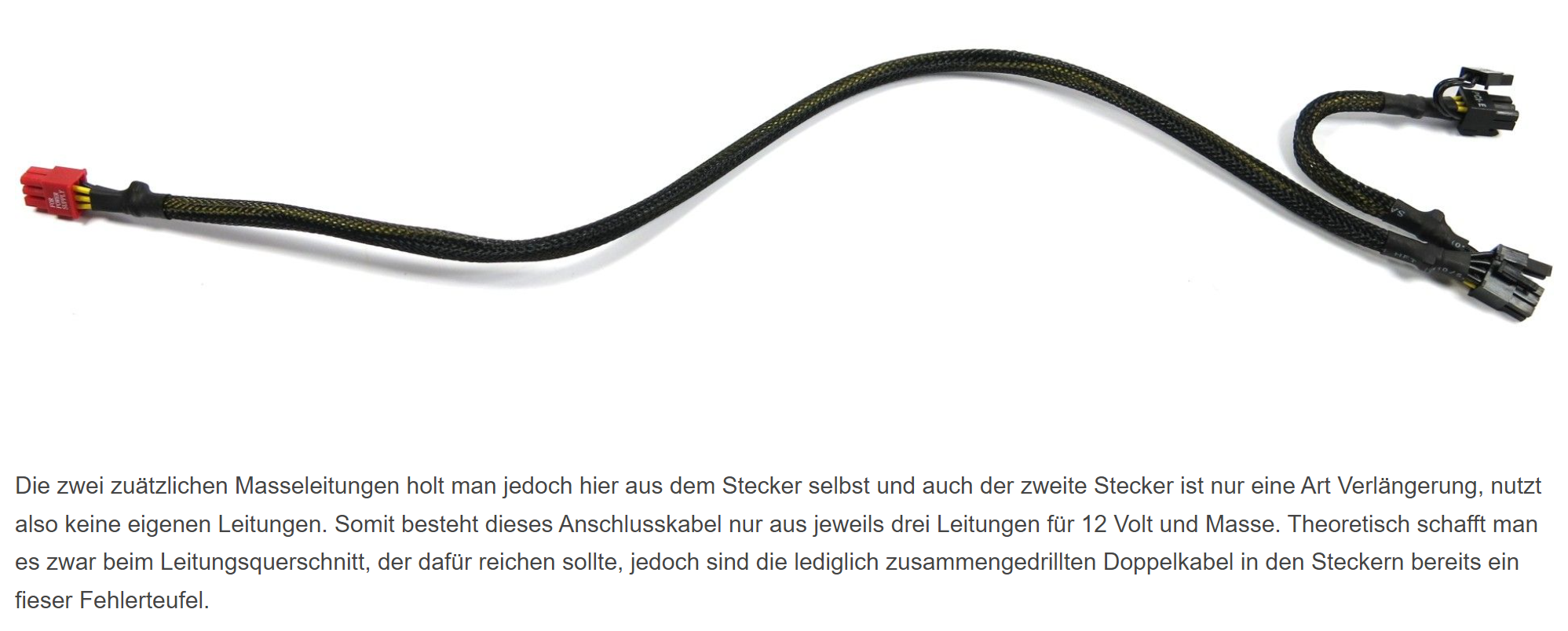

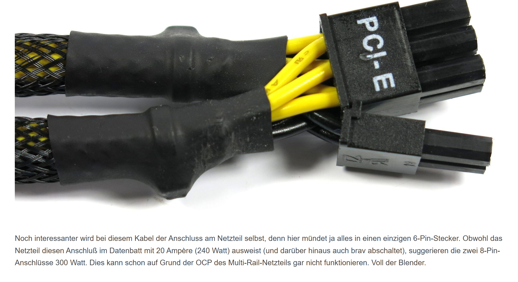

Es ist aber nicht richtig, dass über die Probleme nicht berichtet wurde. Unter anderem hat Igor umfassend und ausführlich über den 8-Pin Mist einen Artikel verfasst.
https://www.igorslab.de/leistungsaufnahme-grafikkarte-netzteil-wechselwirkung-messung/6/
Aber hier liegt eben der Unterschied zwischen Berichterstattung mit hohem Informationsgehalt und schlichtweg nur Klicksammlerei. Auf Romas Videos haben jetzt bestimmt tausende Leute geklickt, den hervorragenden Artikel bei Igor, kennt zumindest hier aus dem Thread scheinbar kaum einer.
