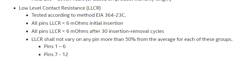

Fakt ist: Die Zusammenfassung der Adern auf PCB seite ist so nicht Normgerecht da so nicht gewährleistet wird, dass einzelne Adern innerhalb ihrer Lasttoleranz bleiben.
Dann wäre jede Verbindung im PC, sei es ATX, EPS, 6/8-Pin oder 12V-2x6 nicht "normgerecht". Nach welcher Norm eigentlich?
Strom nimmt sich immer den Weg des geringsten Widerstands. Wenn man nicht ein völlig kaputtes Kabel nimmt oder wie Roman gezielt einzelne Adern durchschneidet, gibt es immer nur geringe Abweichungen in einem solchen Kabel. Nimm dir einen Eimer, mach fünf Löcher rein, fülle Wasser rein. Du wirst feststellen, wie von "Zauberhand" kommt aus allen Löchern die gleiche Wassermenge raus.
Fakt ist: deine Aussage ist völlig falsch, was mittlerweile durch zig Messungen bewiesen wurde und es ist sogar Bestandteil der Spezifikation, dass einzelne Adern eine geringfügig höhere Last haben dürfen. Sie ist nicht unbegrenzt, es wird auch nicht aktiv eingegriffen, aber ein Kabel nach der 12V-2x6 Spezifikation muss folgendes erfüllen.
Das wurde hier bereits mindestens 10 mal gepostet, ebenfalls Messungen diverser Seiten, und irgendwann wird es schlichtweg zu einen langweiligen Leier es immer wieder zu wiederholen, weil jemand der den Thread scheinbar nicht verfolgt hat, sich seine eigenen "alternativen Fakten" zusammenstellt.

xexex schrieb:
Ich hätte sie auch alle zitieren können, denn auf alle Punkte wurde schon mehrfach eingegangen und sie sind allesamt "alternative Fakten". Nur was bringt es zum 100ten mal darauf einzugehen, wenn du einer anderen Überzeugung bist? Ich nehme mir trotzdem einen Punkt....

Es ist aber Bestandteil der Zertifizierung solcher Kabel, dass die Übergangstoleranzen minimal sind und somit solche Probleme an funktionierenden Kabeln gar nicht erst entstehen können. Wie Kabel und Kabelbäume herzustellen sind wird seit Jahren "PC/WHMA-A-620" festgehalten und 12V-2x6 verweist auf diese Norm.
https://www.igorslab.de/rest-in-pea...ge-modifikationen-und-pcie-base-6-exklusiv/4/
Zu behaupten so ein Kabel wäre also nicht "normgerecht" sind "alternative Fakten" oder im Volksmund auch Bullshit genannt.
EDIT: Testverfahren...
