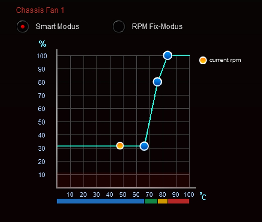

Kannst Du nicht für die Lüfter mit System Information Viewer eine solche Lüfterkurve einstellen:
Meine Silentwings 3 PWM haben eine Mindestdrehzahl von ca. 200U/min und sind bei 100% Signalstärke bei 1.000 U/min (ASUS X570er Mainboard).
Im obigen Beispiel laufen sie in Ruhe mit so 300U/min.
Das liegt über dem Anlaufmoment und ist unhörbar.
Bis 65°C bleibt das so und dann geht es schrittweise höher bis knapp über 80°C.
Dann gibt es Vollgas.
