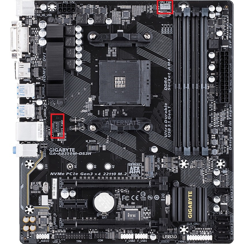

Servus, ich habe das Mainboard: gigabyte ab350m-ds3h und Gehäuse habe ich das: Sharkoon VS4‑S habe mir letztens 3 Gehäuse Lüfter geholt aber auf dem Mainboard finde ich keine Anschlüsse dafür und kann sie jetzt auch nicht anschließen es wäre gut wenn mir jemand helfen könnte :)

So wie ich das sehe hat dein Mainboard nur zwei Lüfter-Anschlüsse

Hinter dem Lan-Anschlussgibt es den Sys-Fan1.
Das scheint es dann aber auch gewesen zu sein.
Reaktionen: Mustang1978
Das Board hat nur den einen Fan Header wie ElGonzo schrieb.

Dein Mainboard hat zwei PWM Anschlüsse, ein oberhalb des CPU-Sockel für den CPU Kühler(CPU_FAN) und ein zweiten links unterhalb des CPU Sockels mit der Bezeichnung SYS_FAN1. Du kannst problemlos 2-3 Lüfter über ein Y-Kabel an einem Anschluss betreiben.

Dort wo SYS_FAN1 auf dem Mainboard steht. Schau dir auf dem Bild von Jonas die beiden roten Kästchen an.
Ok danke dir, aber das verlinkte Kabel ist für r Pin habe aber 120mm Lüfter mit 3 Pin könntest du mir eins empfehlen?
