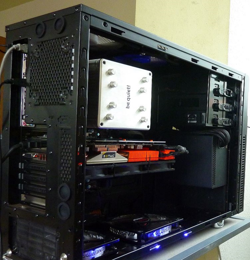

Habe dasselbe Gehäuse und würde keine Lüfter nach oben ausblasend montieren. Hatte ich kurze Zeit und das ist doch zu laut (mein Geschmack). Würde nur einen nach Hinten setzen und gut ist. Alle Lüster laufen auf minimaler Drehzahl und ich habe keine Probleme mit dem Temps.
kommt auch auf Deinen CPU Kühler an.Wenn Du ausschließlich "oben" abführen willst,und der Kühler ist nicht annähernd quadratisch,ist es dann optimaler den zu drehen.Dann wird er besser angeströmt.Es würde sich auch dann erst empfehlen einen Lüfter unten einzubauen und evt. den hinteren Auslass zu schließen.
Ansonsten bringt es eigentlich nur etwas einen Zusatzlüfter oben in den Deckel langsamdrehend hinten in die "Ecke" zu setzen. Falls Du nicht irgendwo ein Temp.-Problem hast(Grafikkarte o.ä.) am optimalsten wenn der Luftstrom in eine Richtung geht..... Testen ist angesagt!;)
