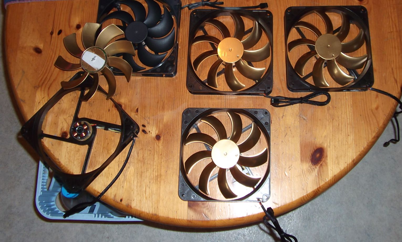

Da man die Lüfterblätter ohne Werkzeug abnehmen kann bei den Nanoxia kann man auch recht einfach modden - meine schauen jetzt so aus:
