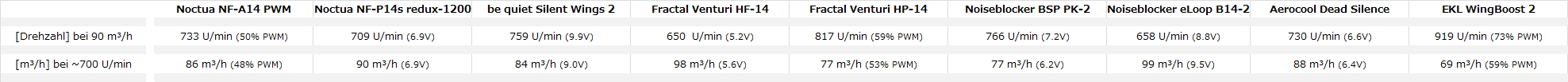

Dachte für forne den Noisblocker "BlackSilent Pro Fan PK2 - 140mm" oder den Noctua "NF-A14 FLX Lüfter - 140mm" wobei ich jetzt nicht rauslesen kann ob sie für Frontbelüftung geignet sind.
Probiere die Loop. Die Tests sind echt gut zu lesen.
Also wenn du vorn 140mm rein bekommst dann die.
Für vorne würde ich persönlich die Fractal Venturi HF-14 nehmen.
Ansonsten die NF-A14 (unbedingt PWM, denn die FLX kriegt man nicht sonderlich weit gedrosselt) oder Silent Wings 2.

AusWahl für Gehäuse Lüfter.
Die sind saugend nur in den seltensten Fällen zu gebrauchen, was ist daran denn nicht zu verstehen :rolleyes:
Und mal ganz davon abgesehen, ist auch deren P/L äußerst fragwürdig..
Das ist deine Meinung und fertig.
Ich hatte die HF 14 im Gehäuse,und finde die sehr laut. Und nun?
Es ist mehr als das.
Kann das Ganze immerhin auch nachweisen:
Zur Lautstärke: https://soundcloud.com/user-514251562/sets/140mm-roundup-preview
Deine Venturi würde ich mal besser einschicken.
Dass sie laut sind ist nicht normal. Es sei denn natürlich, du lässt sie auf 12V laufen ;)
