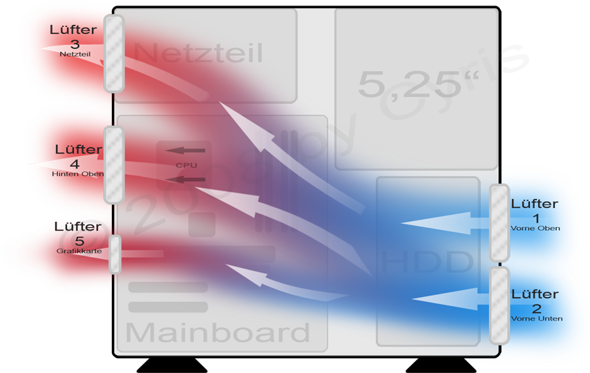

da ich mittlerwiele einen mugen 2 hab der sehr nah am Netzteil ist habe ich das gefühl das eben dieses wärmer wird. Um abhilfe zu schaffen hatte ich vor mir noch 2 gehäuse lüfter zu besorgen. Wie sollte ich die Im Xigmatek Asgard platziern ?? und Sind die xigmatek Lüfter zu gebrauchen ??
empfehle günstig und gut - Scythe Slip Stream mit 800 U/min
http://geizhals.at/deutschland/a294636.html
sind auch leise
vorne frischluft rein - am besten mit Staubfilter
hinten luft raus
AMD oder Intel System
in welche Richtung zeigt der CPU-Lüfter ?!
JA das hatte ich auch so vor nur ist es sinnvoll den 2. Kühler noch von der seite rein pusten zu lassen ?
Bei Xigmatek Asgard sind doch zwei 120mm Lüfter Vorhanden ein vorn und ein hinten, die sollten reichen. Wie sind die CPU Temp?
so sieht das gut aus - bissi besser verkabeln BEISPIEL
hinten raus !!!! - nicht noch drauf
ZIRKULATION !
Ne es ist nur einer Vorne vorhanden deshalb hatte ich ja vor noch 2 (einer für hinten und evtl. einer für die seite) ein dritter für die seite passt nicht mehr da der mugen im weg ist
Seite muss nicht sein, wenn deine Graka gute Temps hat
zerstört nur den Airflow - die Seite zu machen wär besser - damit das schön Windkanal-mäßig durchzieht und sich nicht im Tower verliert

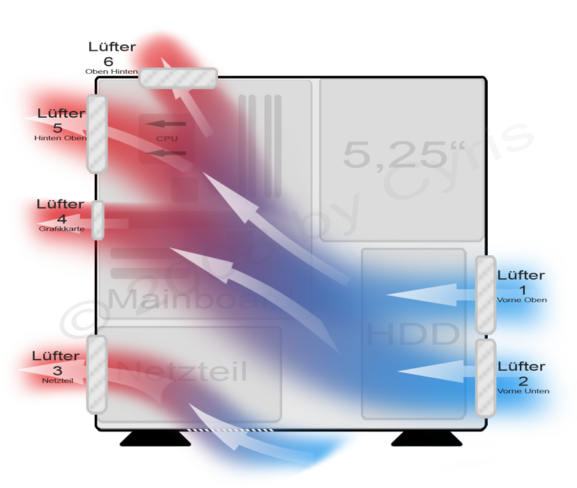

Interessant wäre noch bei dem Bild 2. Ob es was bringt wenn man unten ein 120mm ( luft rein ) zusätzlich reinbringt.
ich persönlich bin überhaupt nicht der FAN von dieser Staubsauger-Methode
mich nervt es schon genug die Frontlüfter-Staubschutzfilter zu säubern
dann noch unterm Tower - och nee (klar, es gibt viele die kann man einfach schön rausnehmen)
Mein Netzteil ist unten und zieht von innen Luft an

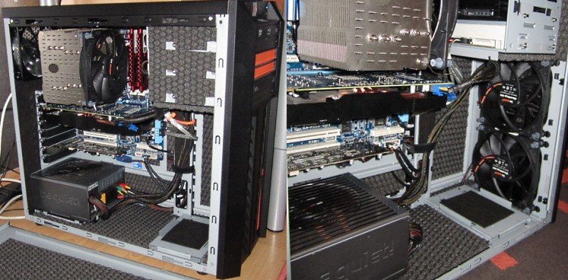

so sieht das bei mir aus
Core Temps 1 / 2 / 3 / 4
-Idle 35°C / 29°C / 32°C / 28°C
Last 54°C / 51°C / 51°C / 51°C
Raumtemp 22,8 °C

Darüber kann man sich streiten. Lüfter-Filter sind schon was tolles. In deinem fall hast du aber sehr clever gelöst.
Festplatte direkt über d. Laufwerk? Laufwerk und Festplatte entkoppelt, wenn ja mit was?

Thema Netzteilpositions-Streit ;)
Ich finde, dadurch hab ich ein schönen Airflow - es kann kaum zum Stau und verwirbelung kommen :)
vorne über die hälfte der Front 2x 140mm Luft rein
hinten - 120er Lüfter, etwas drunter die Graka, darunter das Netzteil alles raus ! :)
Hab sogar alle Löcher zugeklebt - also zB. für optionales am Tower, vorne in der Front - alles zu
Bei meinem Tower war zum Glück gleich eine Blende für die 2x120mm Öffnung im Seitenteil dabei
diese Blende verschraubt - Dämm-matte drüber und Seitenteile getauscht
Beide Seiten dicht - die "wichtige" Seite Clean - sehr nice
