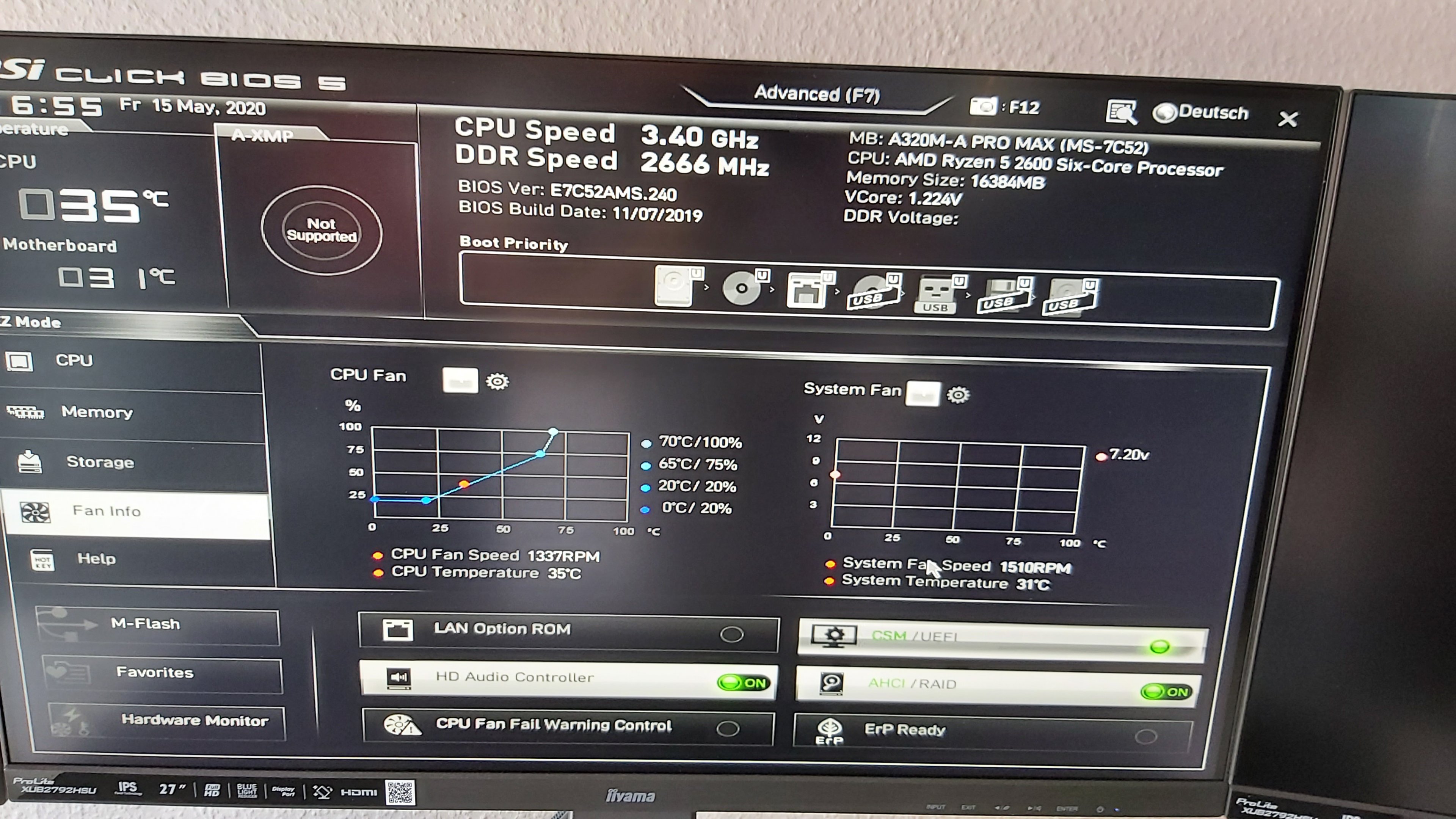

Bei der Grafik zum "System Fan" solltest du mit Klick auf das Zahnrad zu den Einstellungen kommen. Reduzier da die Voltzahl schrittweise, bis dir die Lautstärke passt.

keinerlei änderung egal was ich da einstelle, der lüften hinten oben am gehäuse rennt volle pulle

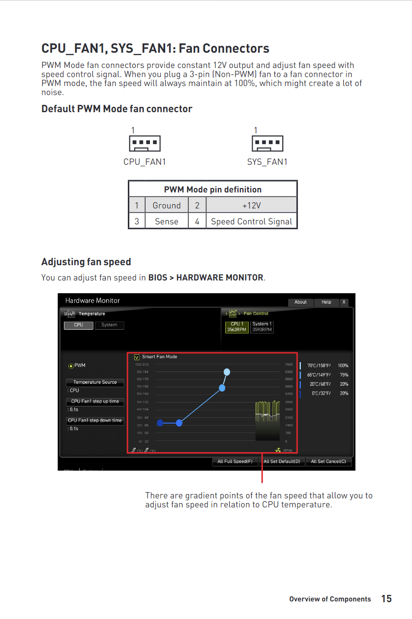

A320M-A PRO MAX Manual
Es können nur 4-Pin PWM Lüfter gesteuert werden, da nicht auf die Steuerung über die Spannung umgeschaltet werden kann.

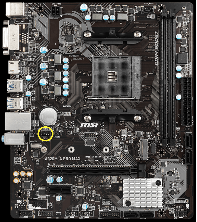

Hat der an SYS_FAN1 angeschlossene Lüfter einen 3-Pin oder 4-Pin Anschluss?

keine ahnung, schaut aus als sehe ich nur 3 pins.. aber ich weiß es nicht genau :(
