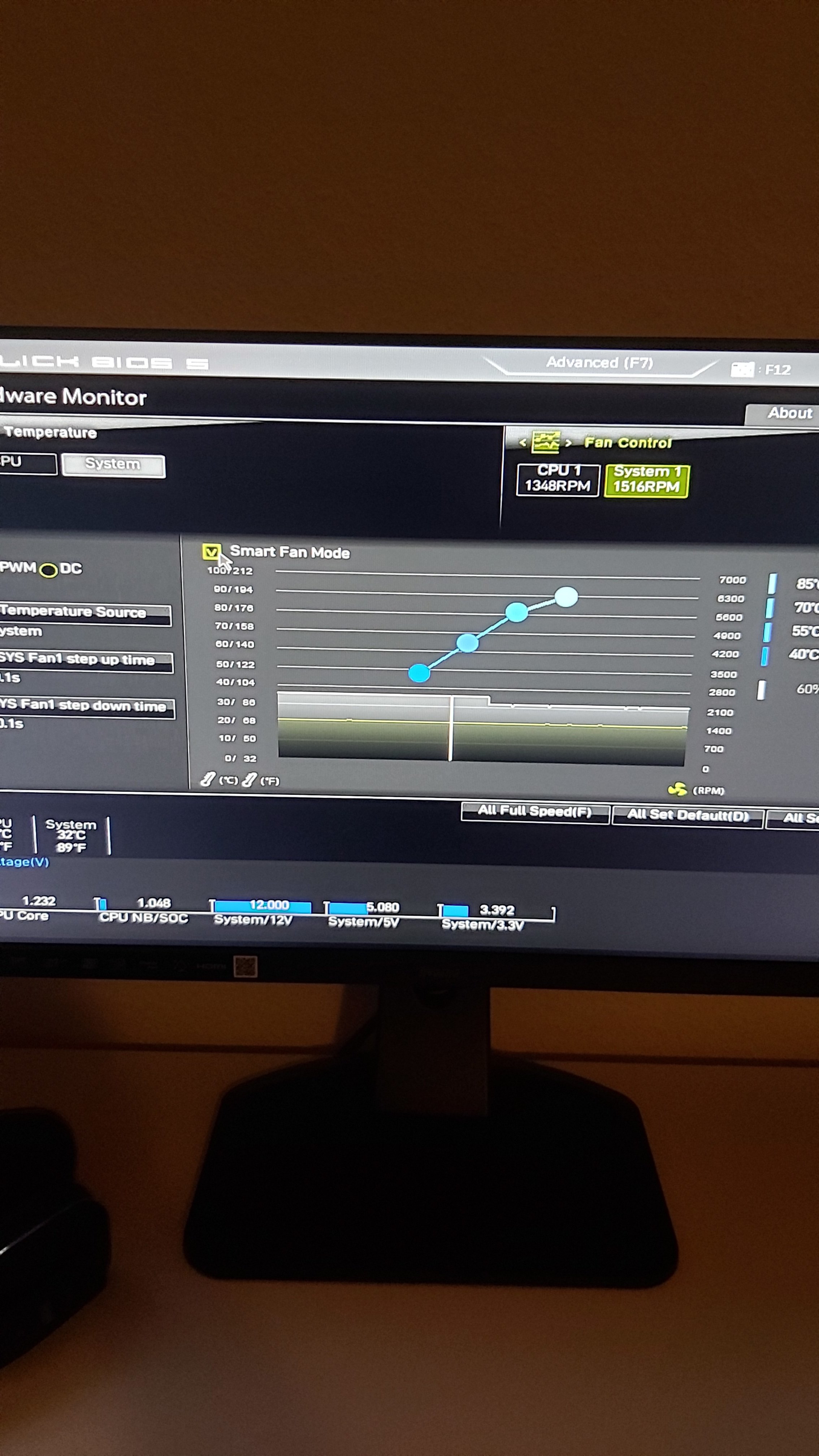

Ok, jetzt bitte aktiviere Smart Fan Mode. Speichern, Neustart, Bild posten.
haken bei sfm gesetzt

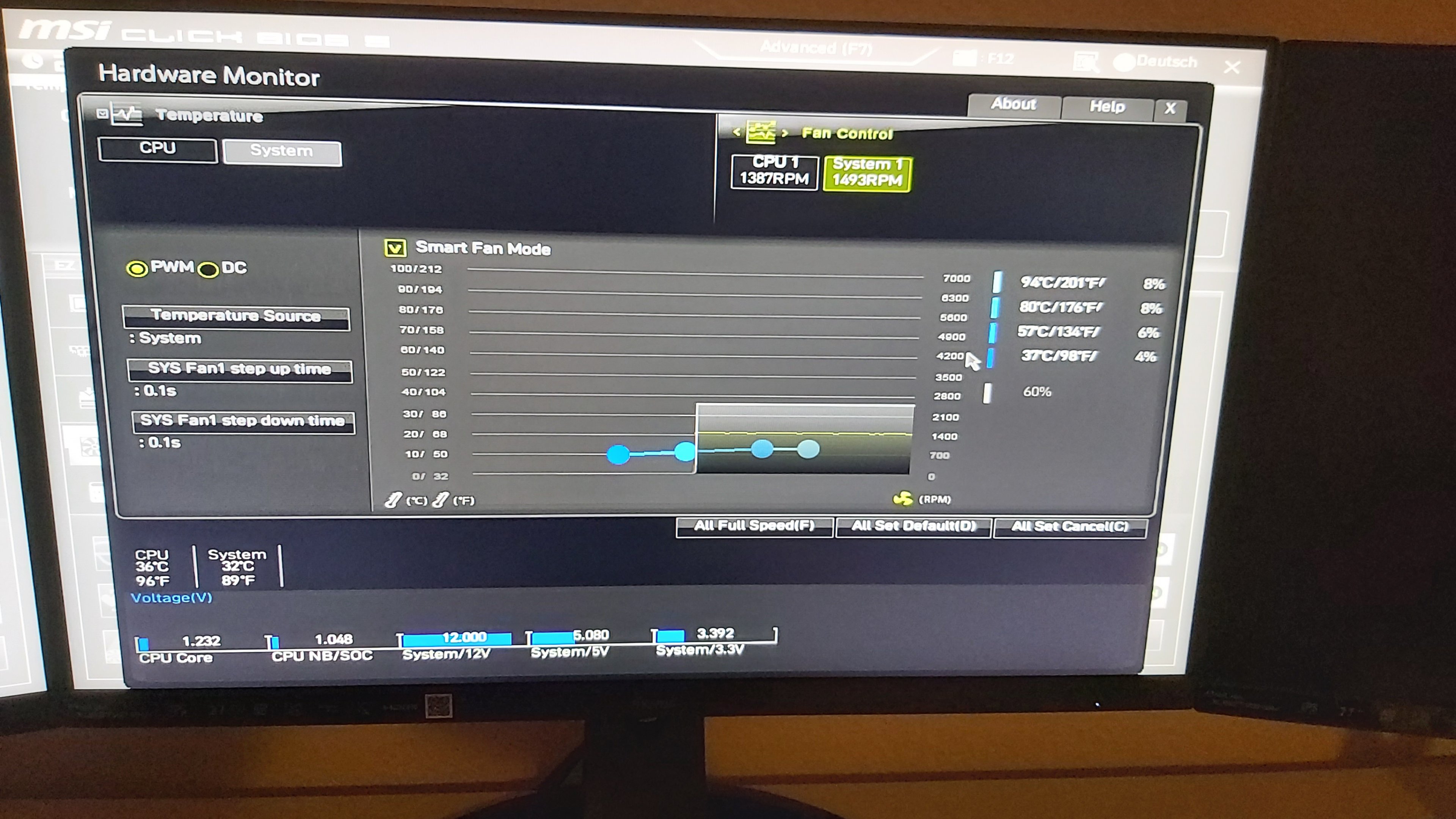

Ok, nur zum Testen, bitte versuche mal die Lüfterkurve so niedrig wie möglich einzustellen, also alle Punkte runter soweit es geht. Speichern, Neustart, Bild posten.
Ich kenne Dein BIOS leider nicht, weißt Du (oder jemand anderes der mit liest) ob es eine Kalibrierfunktion für die Lüfter hat?
kurve unten, dreht weiter auf 1500 rpm
dreht das nicht alles irgendwie zu hoch ? hab das Gefühl hier läuft ein riesen Ventilator und dabei mache ich nix am Rechner

Wie gesagt, ich kenne Dein BIOS nicht, aber die linke Skala geht bis 7000 rpm und Dein Lüfter erreicht offensichtlich bereits bei 1500 rpm seine maximale Drehzahl.

Auf der rechte Seite steht eine Temperatur und der zugehörige Wert in Prozent (bei PWM) oder die Spannung.
Annahme 4-Pin PWM-Lüfter mit einer Maximal-Drehzahl von 1.500 U/Min und den oben eingestellten Werten:
Temperatur in °CWert in %Drehzahl in U/Min
20​
15​
225​
50​
45​
540​
70​
63​
756​
85​
100​
1,200​
Im Beitrag #27 stehen rechts die Spannungen zur Temperatur.

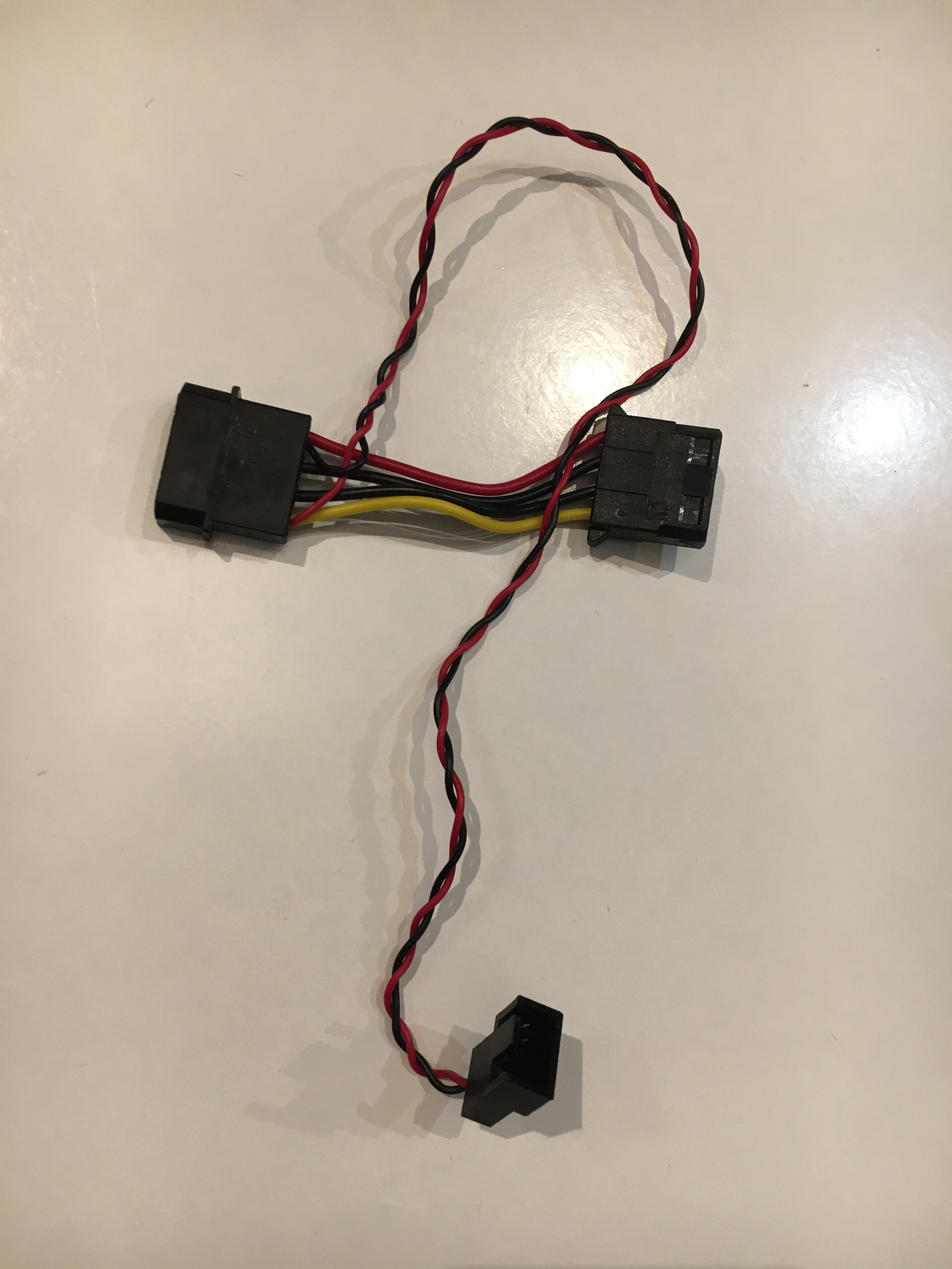

Eine Alternative wäre der Betrieb mit konstant 7 VDC oder 5 VDC. Hab ich mit meinem alten Asrock MB praktizieren müssen, da sich der Lüfter partout nicht regeln ließ.
was bedeutet das?
Ich poste gleich ein Bild, moment...

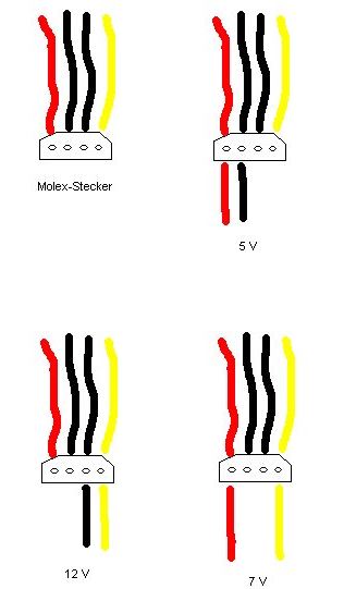

Hier ein selbstgebauter 7 VDC Adapter, d. h. +12 VDC (gelb) geht an den (+) des Lüfters und die + 5 VDC an das (-) des Lüfters, ergibt 7 VDC.
Hintergrund:
Die Adapter gibts auch fertig zu kaufen.
