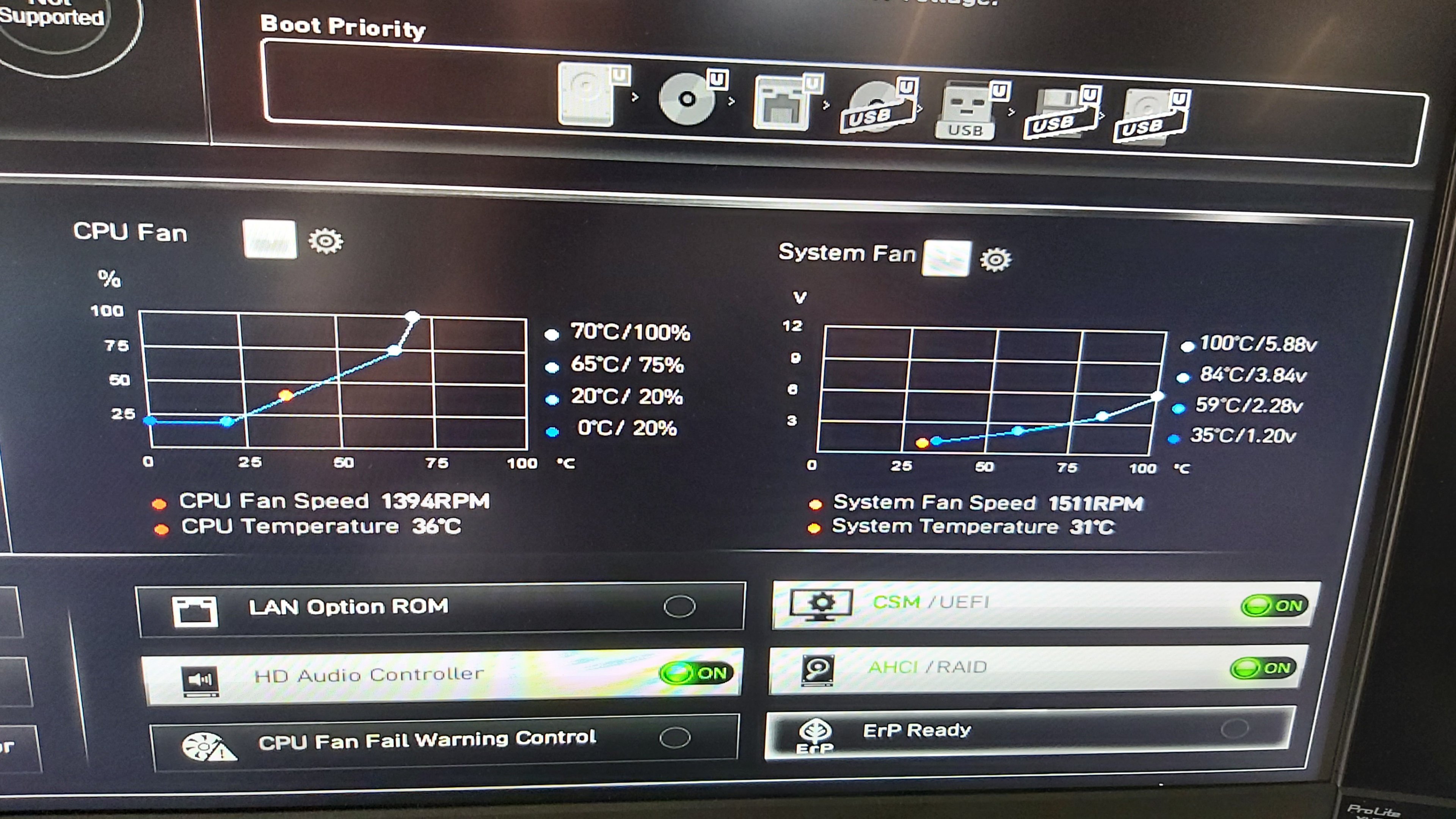

Ausgehend von Deinem Bild aus Deinem Beitrag #12, was passiert wenn Du auf das Zahnrädchen neben CPU Fan und System Fan drückst?

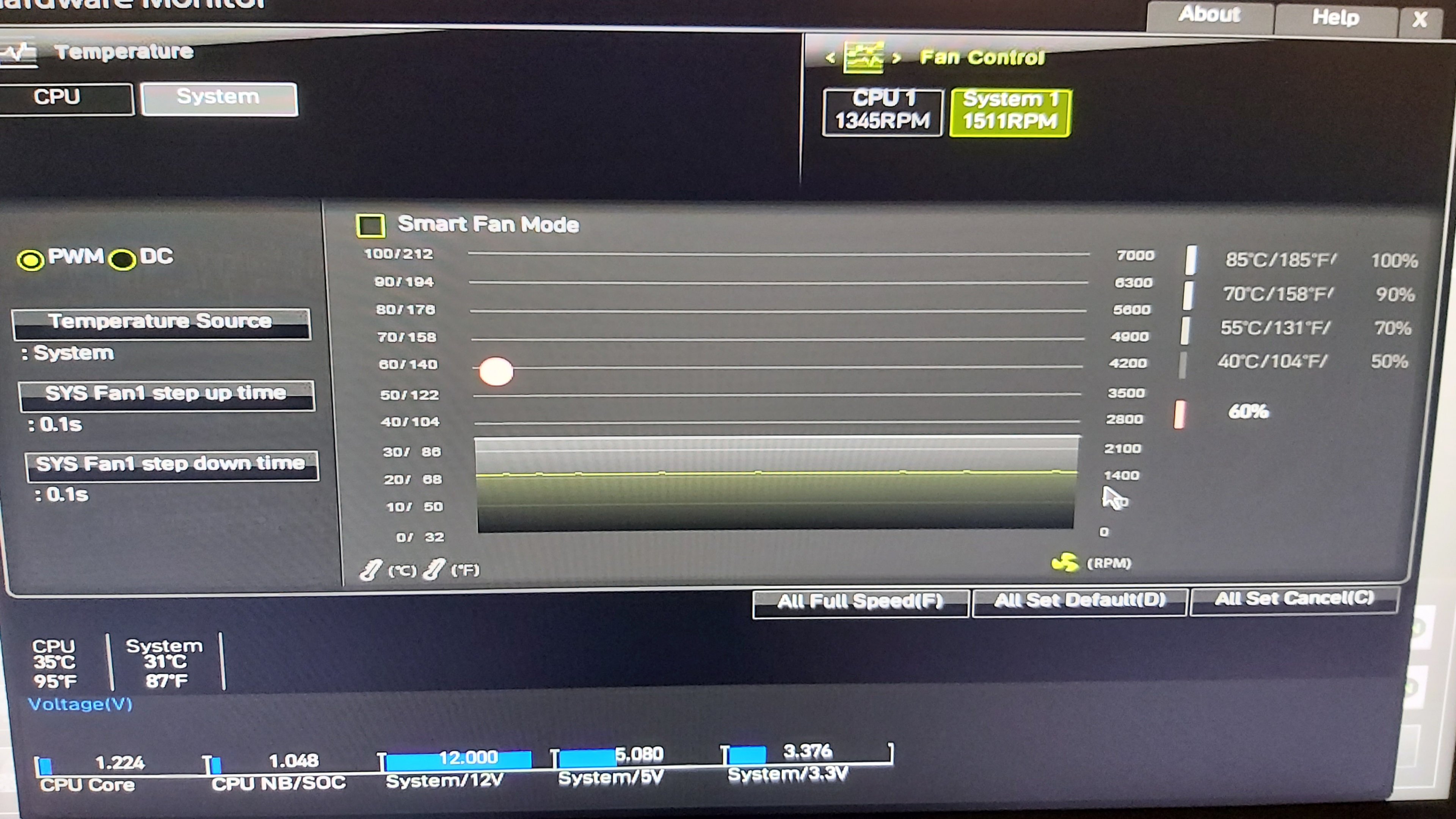

Ok, gehe auf PWM-Mode (bei CPU1 und System1) und drücke dann auf auf "ALL FULL SPEED" um zu sehen ob die Steuerung reagiert.

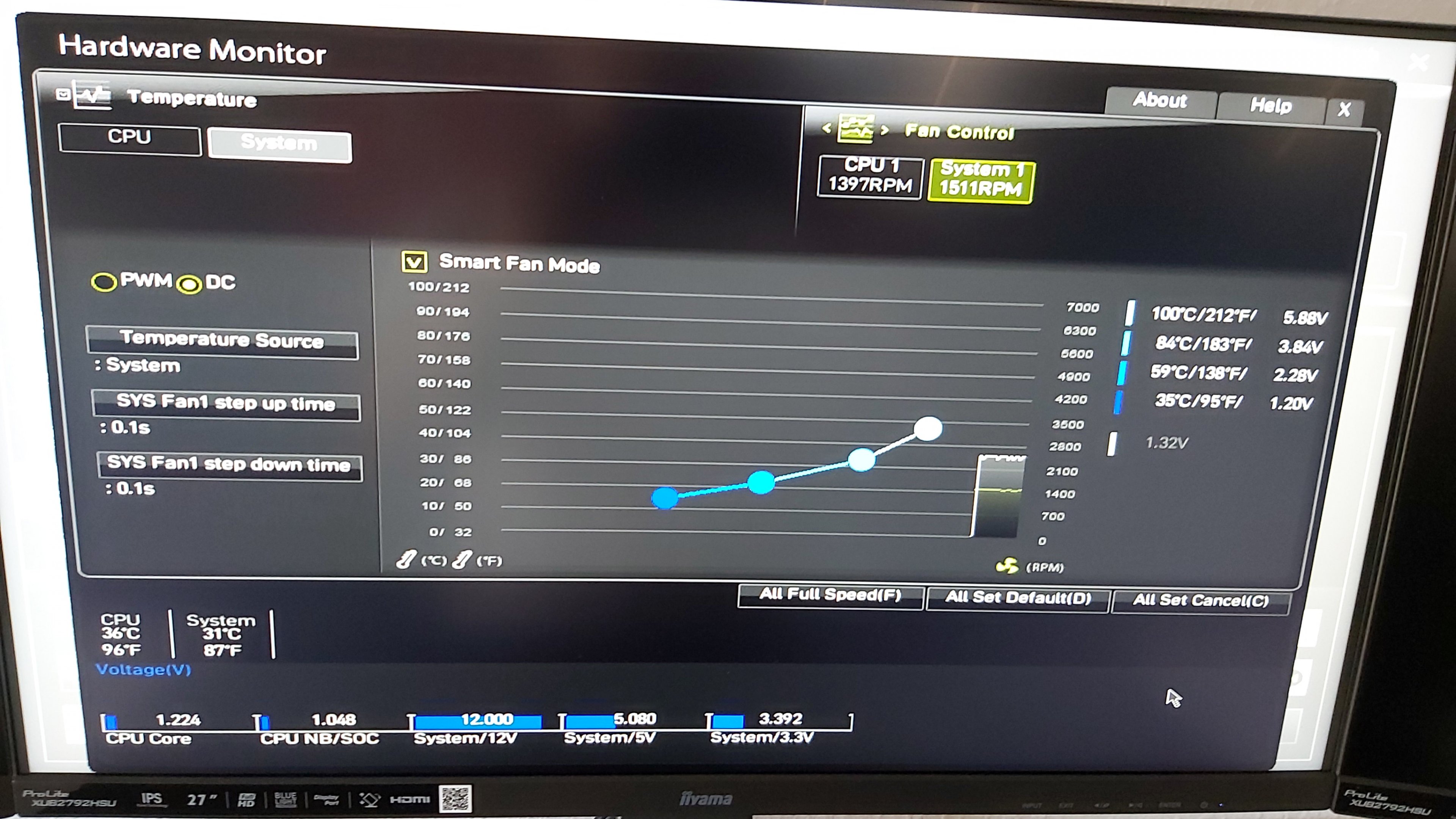

Nach Anhang 919724 kann im Gegensatz zum Handbuch zwischen der Steuerung über das PWM-Signal und Spannung umgeschaltet werden. Anhang 919729: Kein Lüfter wird aber bei 1,20V laufen - außer ein 5V Lüfter, was hier nicht der Fall ist. Die Punkte so setzen, dass es realistisch ist. Für einen Test kann auch 7V eingestellt werden.

Wird der boxed Kühler sein. Diese drehen zwischen 1.200 bis 3.000 U/Min.ductom81 schrieb:wenn ich auf max fan gehe dreht etwas hoch bis auf 3000 rpm..denke das ist der cpu kühler
Ist der Lüfter an SYS_FAN1 angeschlossen?ductom81 schrieb:der gehäuse lüfter reagiert null auf gar nix

Gehe ins BIOS und mach einen Screenshot bei System Fan nachdem Du auf das Zahnrädchen gedrückt hast.

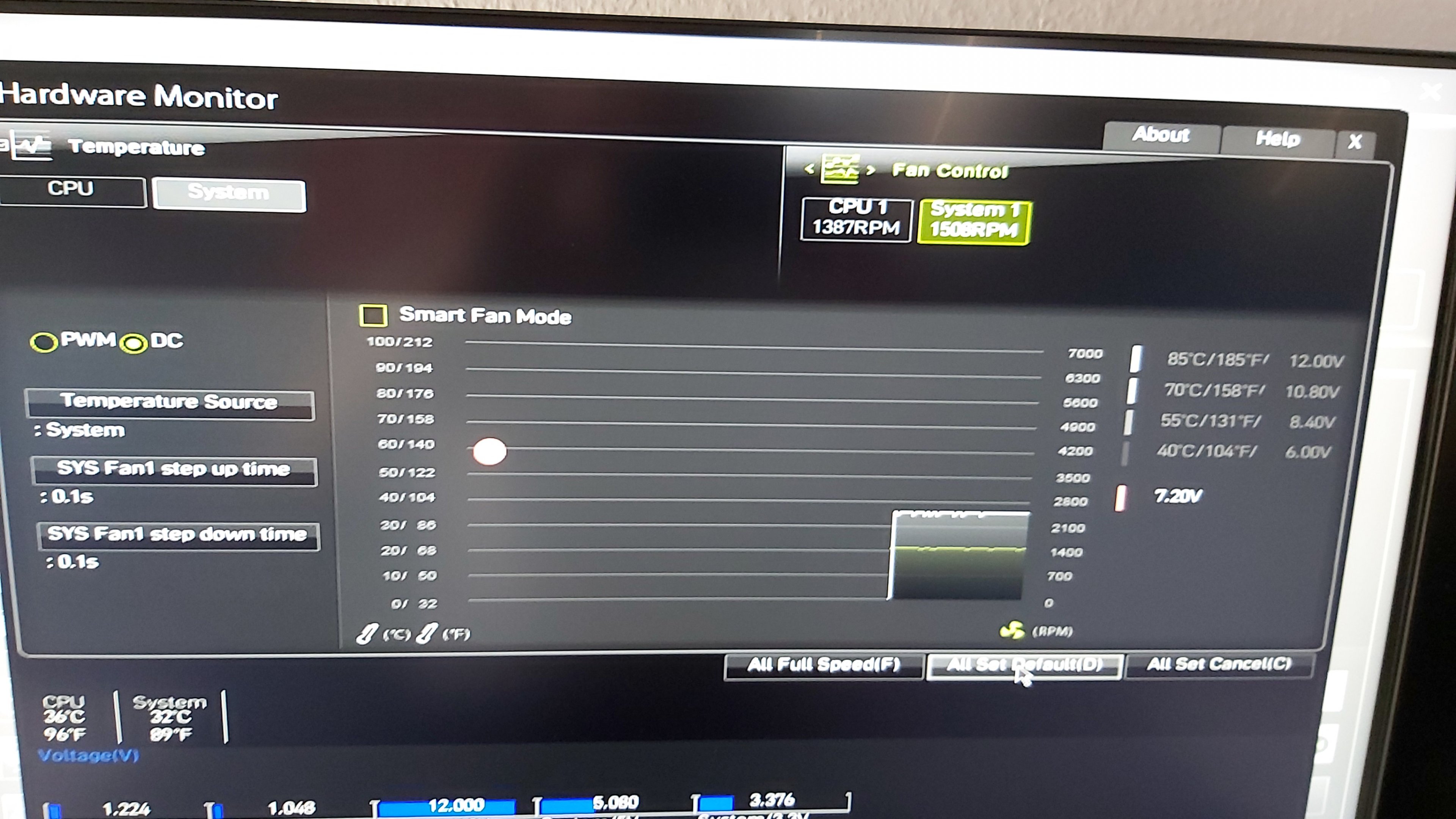

Ich kann nicht sehen ob schon irgendwelche Änderungen vorgenommen wurden.
Ausgehend von #27 schalte den System FAN auf PWM-Mode und speichere. Kontrolliere dann durch einen Neustart ob diese Änderung übernommen wurde.
jo habe ich, steht auf pwm
