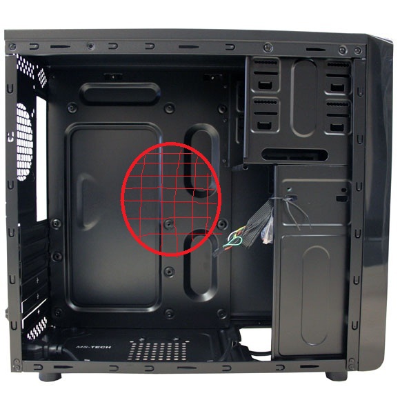

Noch ne Frage zu Lüftern und Gehäusen wenn das Gehäuse an der Seitenwand keinen Lüfterplatz hat kann ich den selber vorrichten? Bin da nicht gerade zimperlich und Optik ist mir relativ schnuppe? Kann ich mir mit ner Bohrmaschine Luftlöcher Bohren an die ich von innen noch nen Lüfter schraube/klebe?

Klar kannst du das. Ich würde aber eher empfehlen, ein großes Loch(am besten für einen 120er Lüfter) rauszusägen anstatt Lüfterlöcher zu bohren, da diese zum einen oft unschön und nicht gerade werden und zum anderen ist der airflow mit nem großen Loch deutlich besser. Dann noch ein Lüftergitter als Fingerkuppenschoner(die Gitter, die als auch in Netzteilen verbaut sind) und gut is.
MfG
Ich sehe das wie keineahnunginbl, einfach 'n Loch für 'nen 120er/14er hinein und fertig. Ein Lüftergitter muss nicht unbedingt sein, da es das Luftrauschen verstärkt und wenn der Lüfter nicht grade mit 1200U/min und mehr dreht kann man sich da auch nicht wirklich verletzen.
Es gibt von Aquatuning auch extra Schablonen zum ausdrucken: Klick (Sind zwar Radiatorschablonen, aber die dazugehörigen Lüfter haben logischweise die selben Montagelochabstände.)
