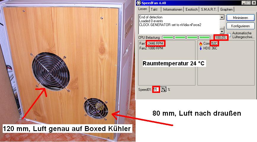

Ich hab einen P II 965. Im moment habe ich mit meinem Boxed Lüfter unter permanenter Last bei 24 Grad Raumtemp nur 53 Grad , bei 2600 rpm !!! Allerdings ist der Luftfluss gemogelt.
Ich empfehle Speedfan zu nutzen, da ich dort die Umdrehungen manipulieren kann, was zu einem leiseren Betrieb beiträgt. Was ich beobachtet habe ist, dass eine Erhöhung der rpm in keinem Verhältnis zum höheren Kühleffekt steht. Ab 3600 rpm wird es unangenehm laut, darunter ist vollig in Ordnung.
Achso, fast vergessen: Wenn es geht, kann man die Vcore im Bios absenken. Das bringt nochmal ca. 6-8 Grad nach unten und es läuft trozdem alles stabil

Also ich habs so geregelt. Wollte mir erst einen teuren CPU Kühler kaufen, habe es aber im Moment verworfen, da der PC auch so richtig leise ist. Das Aussehen ist neu gestaltet worden.
