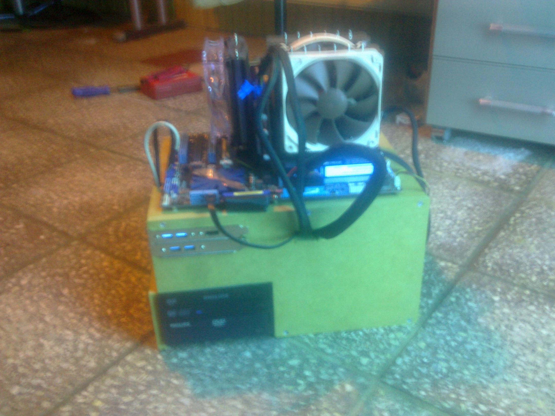

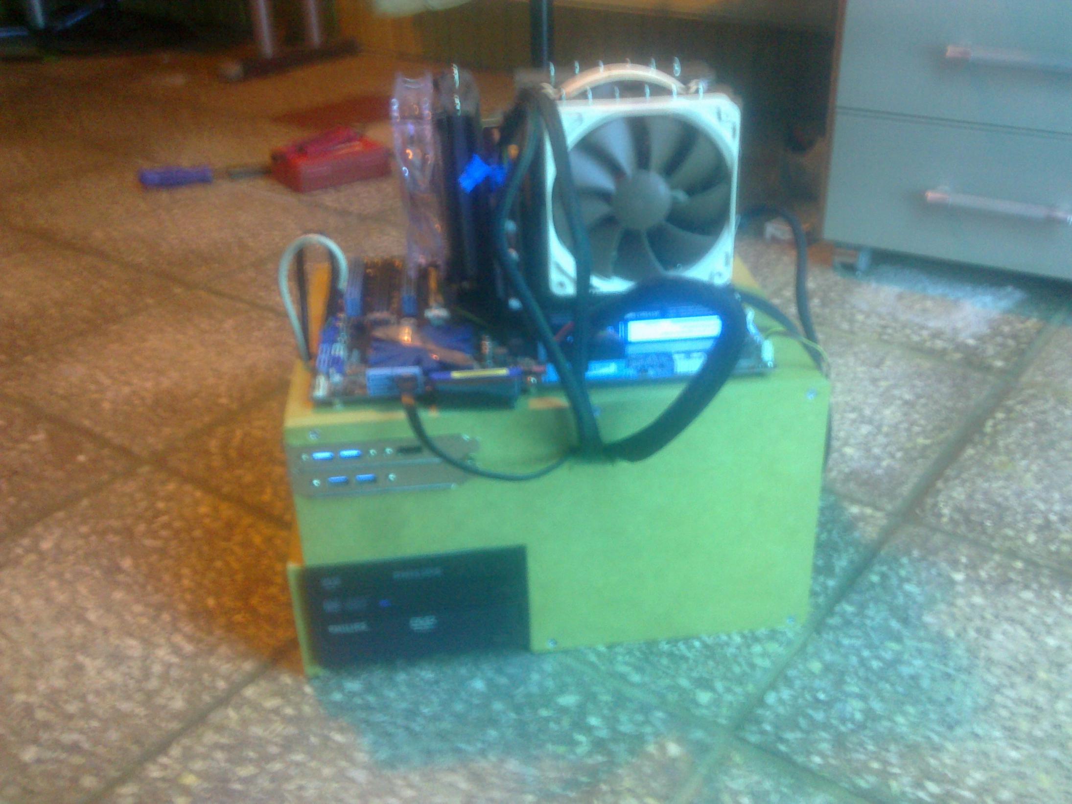

Kannst dir auch selber eins basteln^^ Ich habe mir ne holzkiste gebaut :freak:
dann wird nichts mehr heiß :evillol:
